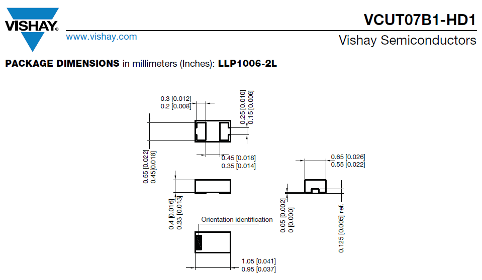

Moderator (Firma: Titel) Persönliche Seite #4482712
Alexxx schrieb:
> Für was eine 600W TVS-Diode verwenden, wenn man z.B. 1mA max. begrenzen
> möchte und eine winzige Z-Diode im SC-70-Gehäuse ausreicht???
Dir ist aber schon klar, dass es diese TVS-Dioden auch ganz klein gibt?
Z.B. die http://www.vishay.com/diodes/list/product-84137/
Dagegen ist sogar das SOT-323 Gehäuse klobig...
Andere SMD-Varianten siehe dort:
http://www.vishay.com/diodes/protection-tvs-esd/
