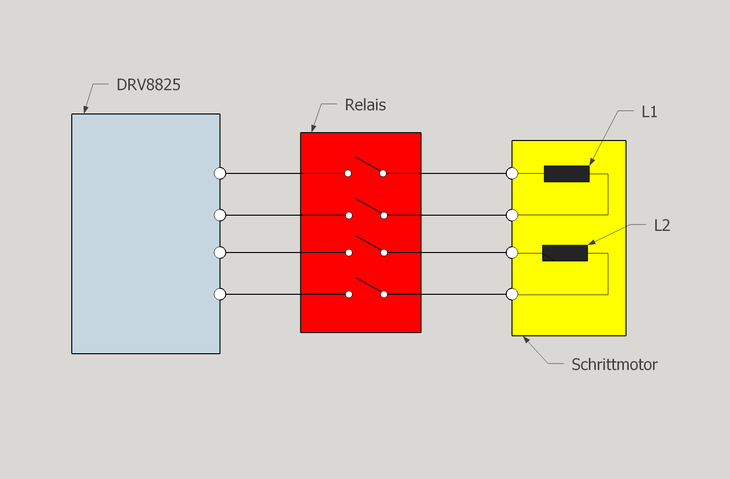

Gibt es eine bessere Möglichkeit die Ausgänge eines Schittmotortreibers
effektiv zu schalten als mit einem Relais? Schön wäre eine Schaltung mit
MOSFETS oder ähnlichem. Kennt hier jemand eine gute Lösung?
Bevor jetzt der Vorschlag kommt, den Treiber abzuschalten: Das ist nicht
gewollt bzw. nicht möglich. Es muss tatsächlich die Leitungen zu den
Spulen L1 und L2 "gekappt" werden.
Danke schon mal!

Überlege dir gut, was beim Abschalten mit der Energie aus dem Magnetfeld
geschiet. Das kann schnell zu üblen Spannungsspitzen führen.
Aus Sicht des Stromes sollte es übrigens reichen, wenn nur ein Schalter
in Serie mit der Wicklung geschaltet ist ;-)

Dachte ich mir auch. Hatte aber gehofft, dass es irgendwas nicht
mechanisches gibt.
Danke für den Tipp nur eine Leitung zu trennen. War mir nicht sicher, ob
es dann doch noch zu Induktionen kommen kann.
Schutzdioden (Schottky) wollte ich sowieso verwenden, da der DRV8825
keine hat und da empfindlich ist, wie ich bemerken musste :D.
Ich hab gerade noch durch Zufall gesehen, dass man auch Solid State
Relais nehmen kann. Was haltet ihr davon?

Gesehen? Wo? Die SSR funktionieren gewöhnlich nur mit Wechselspannung
und außerdem bleiben die so lange eingeschaltet bis zum nächsten Null-
Durchgang. Ich glaube nicht, dass das so einfach geht, wenn nur
gepulste Gleichspannung verwendet wird.

Es geht nicht anders und Punkt. Sehen wir es als gegebene Anforderung.
Du kannst dir das so vorstellen, dass Controller A den Motor steuert.
Auf Knopfdurck soll dann Controller B die Motorsteuerung übernehmen. Es
darf weder auf Controller A noch auf Controller B rumgepfuscht werden.
Pfusch ist nur nach dem Controller erlaubt.
@ Nemesis
Die SSR sollen angeblich funktionieren. Ein Techniker bei der Firma
Finder war so freundlich das zu testen (wusste er so auf anhib auch
nicht). Sofern der zu schaltende Strom bzw. die Spannung auf 0V sinkt
und die Steuerspannung zeitlich davor angelegt wird, soll es gehen.
Verrate das doch gleich.  Dann musst du natürlich alle Leitungen
trennen.  Ich empfehle dir dazu  Fets mit optokopplern  angesteuert  zu
benutzen. Wenn du es geschickt machst, kommst du mit 4 dcdc-wandlern und
optokopplern plus 8 mosfets und kleinkram aus. Vorteil: Günstig und auch
bei motostillstand funktionsfähig Nachteil: aufwändiger als relais.
Effektiv ist daran und an deiner lösung grundsätlich garnichts.
