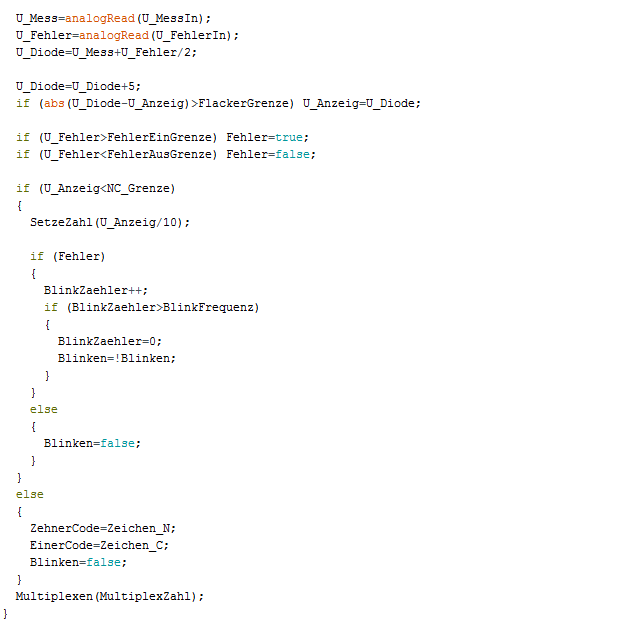

hallo,
ich weiss gar nicht ob man mir die Frage so beantworten kann (ohne
ganzen Code) aber ich frage trotzdem mal. Vorweg: Ich bin ziemlich neu
in der ganzen Arduino / Arduion-Programmierung Thematik, habe allerdings
Erfahrung im Umgang allgemeiner Programmiersprachen.
Es geht um die Fragestellung wie Arduino es handhabt wenn man einer
Variable keinen Wert zugewiesen hat, aber damit rechnen möchte ?
Ich kenne es vom Allgemeinen das dort ein zufälliger Wert (je nachdem
was dort gespeichert ist) genommen wird.
Im Codebeispiel habe ich die Zeile
 if (abs(U_Diode-U_Anzeig)>FlackerGrenze) U_Anzeig=U_Diode;
Dem Wert U_Diode ist etwas zwischen 0 - 1023 zugewiesen (0...5V),
dem Wert U_Anzeig ist allerdings gar nichts zugewiesen! Die Variable
wird nur ein mal deklariert. FlackerGrenze ist 2 zugewiesen. Wie ist das
denn nun, wenn ich U_Diode als 1000 annehme (Beispiel) gibt es doch
mindestens 5 Fälle wo dieses ganze Statement nicht zutreffen wird oder ?
(998, 999, 1000, 1001, 1002)
Da in diesem Statement U_Anzeig aber endlich einen Wert zugewisen wird
und man den kurz drunter im If-Statement benutzt gehe ich nicht davon
aus, dass diesem Wert nichts zugewiesen werden darf oder ? (NC_Grenze
ist mit 1000 angegeben)
 if (U_Anzeig<NC_Grenze)
vielen Dank schon mal!
// Bei dem Code handelt es sich um einen fertigen von der PAL. Für die
Abschlussprüfung Teil 1 Elektroniker für Geräte und Systeme Frühjahr
2016.

Arduino sketches sind eigentlich C++. Ob eine Variable vom compiler
automatisch initialisiert wird hängt vom Datentyp und davon ab wo und
wie sie deklariert wurde. Initialisiert werden ints und andere PODs nur
wenn sie static oder global sind, oder Member einer Klasse o.ä.
Berechnungen mit nicht initialisierten Variablen liefern vermutlich
Unsinn --> nicht machen.

Einfache Regel bei mir: keinen Annahmen und Vermutungen. Weise der
Variablen U_Anzeig bei Programmstart einen sinnvillen Wert zu.
Schau Dir Deine Bedingung an und setze U_Anzeig entweder auf 0 oder auf
einen Wert höher als das im Ablauf mögliche Maximum. Damit sorgst Du
dafür, daß beim ersten Auswerten der Bedingung kein Unfug passiert.

Vielleicht hilft es zunächst, wenn man sich einmal klarmacht wie es zu
dieser Situation kommt und was sie für Konsequenzen hat. Sie ist nämlich
an sich nicht ungewöhnlich und man kann daraus für andere Fälle lernen.
Betrachtet man den Zweck dieses Codes, so geht es darum, einen
Schwellwert für eine Änderung (genauer eine Hysterese) zu
berücksichtigen. Vermutlich weil gewisse zufällige Änderungen innerhalb
einer Schwankungsbreite nicht zu vermeiden sind. Auch das ist ein
häufiger Fall.
Dazu werden zwei zeitlich aufeinander folgende Messungen verglichen.
Nun ist es unvermeidbar, dass beim Start des Programmes eben noch keine
zwei aufeinander folgende Messungen vorliegen können. Man kann ja
nicht in die Zukunft sehen.
Man steht also zunächst und vor allem vor dem Problem, dass bei dem
ersten Mal, bei dem die beiden Werte verglichen werden, einer der beiden
nicht mit einem realen Wert initialsiert ist und es auch nicht sein
kann.

Es gibt allerdings noch eine andere Möglichkeit die formal korrekt ist.
Man zeigt eben nichts an, bis man zwei aufeinander folgende Werte
gemessen hat. Dann erfolgt der Vergleich definitiv aufgrund zwei
gemessener Werte.
