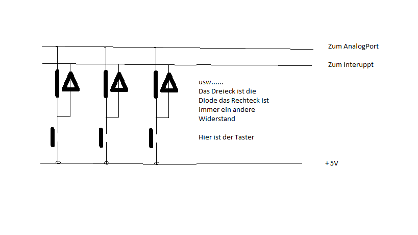

mit meinem Arduino will ich mehrere Taster (10-20) abfragen. Habe nun
durch googeln eine mir passende Lösung gefunden: es sollen alle taster
an einem analogeingang abgefragt werden um dieses zu ermöglichen soll
jeder taster einen anderen Widerstand "einschalten".
Solche Beispiele habe ich nun schon genug gefunden , aber ich will
gleichzeitig einen Interrupt auslösen nun meine Frage kann ich einfach
den von den Tastern kommenden impuls (der über den Widerstand kommt) an
den Interrupt pin anschliessen. Hängt wahrscheinlich davon ab wie groß
mein Widerstand ist.
Wenn man das so löst spart man sich doch auch das entprellen, oder ?
Viele Grüße
Volker.

hallo,
danke.
könnte man auch die widerstände nicht in reihe schalten sondern an jedem
taster einen anderen und dann parallel zum analogport , wäre mir wegen
meiner kabel die schon liegen lieber. ginge natürlich auch mit
reihenschaltung.
das mit dem transistor, das habe ich jetzt noch nicht gesehen. damit
werden die Taster dann ja praktisch entprellt. Weil das eigentlich noch
ein problem wäre wenn ich mit einem unentprellten Taster auf den
Interuppt gehe.
Viele Grüße
Volker.
Gast #4482987
m.n. schrieb:
> ??? schrieb:
>> Oder wenn man den ADC Pin auch als IRQ verwenden kann vor'm schlafen
>> gehen den als IRQ definieren und beim Aufwachen dann wieder als ADC
>> konfigurieren.
> Das ist genau überhaupt nicht erforderlich.
Warum, löst der ADC immer einen IRQ aus wenn was anliegt ?
>> Da mußt Du aber wieder nachsehen ab welchem Pegel da ein IRQ erkannt
>> wird.
> Da muß man nicht immer wieder nachsehen: ein Blick ins Datenblatt zeigt
> den richtigen Schwellwert nebst Hysterese.
Ja was glaubst denn Du wo er nachsehen soll ?

Gast #4483013
hallo gast
auch wenn ich die widerstände parallel schalte müsste ich doch einen
Unterschied zwischen Taster1 Taster2 und Taster1 und gleichzeitig
Taster2 erkennen.
das mit dem Interuppt abschalten ist eine sehr gute Idee dann könnte ich
beim ersten flakkern auslösen IRQ abschalten Messen und dann wieder
einschalten.
Viele Grüße  Volker

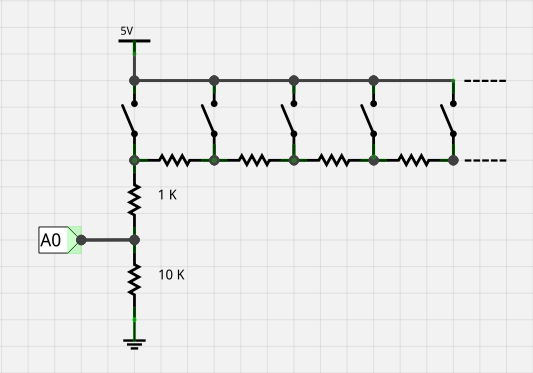

Gast #4483046
Joe F. schrieb:
> Wie denn?
> Wenn die Analogspannung sich nicht "sprungartig" ändert, sweepst du dir
> schön alle Tasten nacheinander durch...
So lange warten, bis der Wert sich nicht mehr ändert, bei einem
"digitalem" Taster macht man das doch genau so :)
An Volker
> Was ist ein AnalogComperator ?
Der Analog Comp a rator ist bereits im Controller eingebaut, er
vergleicht zwei Spannungen und beim Überschreiten einer Schwelle löst
ein Interrupt aus.
> Warum muss ich in beiden fällen entprellen ?
Beim Schalten springt der Kontakt ein bißchen, als Faustregel, je älter
der Schalter, desto schlimmer. Der Controller ist aber so schnell, dass
er das Prellen als mehrere Tastendrücke "sehen" kann. Deswegen wartet
man auch, bis man den nächsten Tastendruck akzeptiert.
Bei der analogen Lösung misst man nicht den Widerstand, sondern die
Spannung. Die bekommst Du mit Hilfe eines Spannungsteilers. Wenn alle
Widerstände in Reihe sind, ist es einfacher die (gleichen)
Spannungsstufen zu erzeugen. Man nimmt gleiche Widerstände, z.B. 1K,
dann ist der Spannungsabfall bei 20 Tastern etwa 240mV.
Hier muss man aber auch abwarten, bis die Spannung sich nicht mehr
ändert, dann kann man den Taster "berechnen".

Gast #4483146
                       +     + +5v
                 |          | | 1k
                 |          | | 1k
    zum uC +-----+     +     |
                | | 1M      | | 1k
22
23
24
25
26
27
28
29
Wenn das so wie auf der Zeichnung ist, dann ist es tatsächlich die
höchste Spannung...
Aber wenn der oberste Taster kurz betätigt wurde, und Du danach die
Messung startest, könntest Du irgendeinen Wert zwischen +5v und GND
messen, denn die Spannung wird sich ja nicht schlagartig ändern, da sind
ja noch Kapazitäten vorhanden. An dem Analogeingang sollte ja auch noch
ein Kondensator mit 10-100nF dran. Da fällt die Spannung mehr oder
weniger langsam ab.
Das lesen der Schieberegister geschieht so schnell, dass Du quasi den
aktuellen Wert der Eingänge einliest. Die Eingänge speichern nicht
irgendwelche Werte, sondern folgen der angelegten Spannung, also den
Tastern. Das speichern ist ja nur beim "schieben" notwendig.
MfG,
Andreas

volker schrieb:
> Kannst Du mir da bitte etwas mehr erklären?
Wie sah denn die Schaltung aus, die Du im Netzt gefunden hattest?
Ich schrieb: 10 k Pullup an einem ADC-Eingang gegen VCC. Dann von diesem
ADC-Eingang diverse unterschiedliche Widerstände, die jeweils mit einem
eigenen Taster gegen GND geschaltet werden.
Möglich Werte wären: 6k2, 5k6, 5k1, 4k7, 4k3, 3k9, 3k6, 3k3, 3k0, 2k7,
2k4, 2k2, 2k0, 1k8, 1k5, 1k2, 1k0.
Dadurch werden in Verbindung mit dem Pullup unterschieliche Spannungen
am ADC-Eingang erzeugt, die immer <= 2 V sind und gemessen werden
können. Bei jedem Tastendruck und -öffnen wird der betreffende PCINT
ausgelöst, mit dem der µC auch aufgeweckt werden kann.
Daß jeweils immer nur eine Taste gedrückt werden kann, hattest Du ja
bereits erkannt.
Die Geschichte ist doch supersimpel.

die schaltung die ich im Netz gefunden habe sieht immer so wie in der
angehängten grafik aus , im Prinzip auch so wie Andreas gepostet hat
Ich wollte den Widerstand Parallel haben (dann natürlich immer einen
anderen) und einen IRQ auslösen.
Viele Grüße  Volker

habe mal versucht das ganze mit zeichnung darzustellen.
jetzt fehlt mir aber bestimmt noch einiges könnte mir das jemand
vielleicht ergänzen (erde zB)
Viele  Grüße Volker

#4483317
Warum so kompliziert?
Du nimmst einfach ein Pullup, der so hochohmig ist, daß der Interrupt
zum Aufwachen aus dem Powerdown an der hochohmigsten Taste auslöst.
Praktischer Weise sind bei den meisten AVRs die ADC-Pins auch gleich als
Pin-Change-Interrupt einstellbar.
Nach dem Aufwachen schaltest Du dann den Interruptpin ab und einen
Pullup zu, der die richtige Größe für die Messung hat.
Sinnvoller Weise macht man aber die ganze Stromsparerei eh erst, wenn
die eigentliche Programmfunktion perfekt läuft.

Gast #4483349
hallo,
ich komme mir so langsam etwas blöd vor. Kann mir jetzt nicht mal jemand
, da Ihr ja alle die Lösung wisst, zeigen (am besten mit Zeichnung) wie
ich diesen PullUp Widerstand an der hochohmigsten Taste anschliesse wenn
ich eine ParallelSchaltung der Widerstände habe bei einer
Reihenschaltung bekäme ich das hin, glaube ich :-)
Viele Grüße  Volker.
