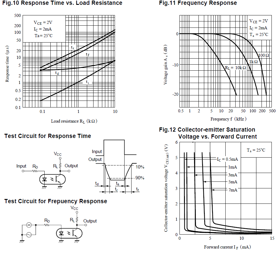

Im Datenblatt des MAX232 steht das der TTL Ausgang nur max. 10 mA. Der
Optokoppler benötigt aber 20mA.
-> Meines erachtens benötigt man also einen Transistor um die LED des
Optokopplers zu schalten.
Ich habe nun einige Schaltungen gefunden die den MAX232 direkt an den
Optokoppler angeschlossen haben. Funktioniert dies wirklich zuverlässig?
Ich wollte einen BC328-40 mit 1k als Basisvorwiderstand nutzen.
ist das so okay?
danke

In den Datenblättern der Optokoppler findest du ein Diagramm "LED
Current - Collector Current". Musst dir einen heraussuchen, der bei 10mA
LED noch genug Strom am Ausgang liefen kann.
von Clemens L. (c_l)
Nico B. schrieb:
> Der Optokoppler benötigt aber 20mA.
Nein; er funktioniert auch mit weniger Strom.
Das Datenblatt spezifiert VF und VCE(sat) für 20 mA, weil diese Werte
dann am schlechtesten sind, aber den Strom, für den der OK entworden
wurde, findest du beim CTR. Hier wären das 5 mA.
Mehr Strom brauchst du nur, wenn du die Geschwindigkeit noch ein
bisschen hochdrehen willst. Allerdings hilft das auch nicht viel; für
höhere Baudraten brauchst du einen Hochgeschwindigkeits-OK wie z.B.
6N137.

Mit dem PC817 wirst du bei 9600 oder 19200 am Ende der Fahnenstange
ankommen...
