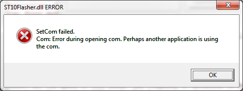

von Martin G. (Firma: http://www.gyurma.de) (martin_g)
Das geht irgendwie nicht. Er denkt dauernd, er sei besetzt. Aber von
wem, wenn ich noch garnix nach dem Booten gestartet habe außer dem
Flasher?
Ich hab einen direkten Com port. (keine USB-COM Nachahmung)
Vielleicht kann der Flasher unter Win7 damit nix anfangen...
Ich versuchs mal weiter.
von André (Gast)
Versuch mal, den Port mit einem anderen Tool zu oeffnen. Hterm o.ae.
Ich verwende das Tool selbst auch unter Win7_64, allerdings mit einem
USB->Serial Wandler.
Hab den Com Port jetzt frei bekommen.
Jetzt ist die Anzeige grün...
Mal sehen, ob ich die Teile geflasht bekomme...

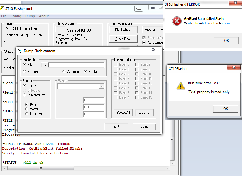

Ja, das wäre die Theorie.
Praktisch schaut das so aus:
(Hab Win7 Pro)
Lämpchen grün, die Serielle Schnittstelle schaufelt auch genügend Daten
hin und her, aber wenn ich dem Flascher sage, er soll ein Dump machen
kommt dieser runtime error 383 und das Program stirbt.
Beim Blank check meint er ich hab keine richtigen Blocks ausgewählt.
Aber ich kann gar keine auswählen.
Also Programieren hab ich mich noch nicht getraut.
Ich will erst mal das Original aus dem Flash abspeichern, damit ich
wenigstens etwas als Sicherungskopie hab.
Eine Idee?
Auch das Hex File zeigt keine Blocks an...
Liegts am Win7?
Hab da ihm schon Admin rechte gegeben...
von Guido B. (guido-b)
Naja, der Speicher wird gelockt sein, dann kannst du ihn nicht
auslesen.
Was mich skeptisch macht ist die Anzeige: CPU: ST10 no Flash.
Der Flasher halt wohl den Chip nicht sauber erkannt.
Als Linuxer hatte ich mit keinem Tool Erfolg die C16x-Derivate
zu flashen. Mit meinen eigenen Routinen ist das kein Problem.
Kannst du Windows programmieren? Dann kriegen wir das schon hin.
Au mann... Wer lesen kann ist im Vorteil ;D
Hab grade im installationsordner vom Flasher die Dokumentation gefunden
und da steht drin:
"Actually the software is not able to work with the ST10F167. This is
due to the internal BSL
that doesn’t respect the standard BSL of the ST10: the XRAM isn’t enable
(XPERCON=0,
SYSCON.2=0) and IDCHIP=0. These points seem not documented."
Was nun?
Ich denke das mit dem ST10F167 wird eine längere Tortur...

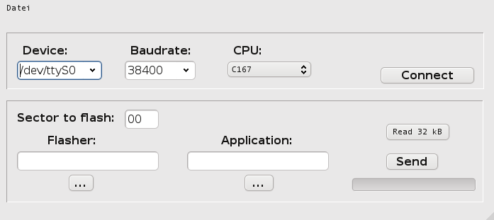

Ok Martin, dann kannst du mal probieren. Die Anwendung ist
"bslflash", du musst die Schnittstelle anpassen, Baudrate
sollte so funktionieren, CPU ist noch egal.
Flasher ist F167_1_0.bin, als Anwendung kannst du einen Namen
eingeben, wenn du sie frei lässt wird "code.bin" verwendet.
Dann den "Read 32kB"-Button drücken, entweder es klappt oder

Für die Mitleser hänge ich noch ein Bildchen an, dann müssen
diese nicht soviel downloaden.
Das ist eigentlich unkompliziert: Stecke den USB-Wandler an und
rufe auf einer Konsole dmesg auf. Das meldet welche Schnittstelle
eingerichtet wurde, vermutlich /dev/ttyUSB0, zweiter Eintrag im
Pulldown der Schnittstelle. Ist es eine andere, musst du einfach den
kompletten Namen in das Feld eingeben. Die Baudrate ändert bslflash
selbst entsprechend der Eingabe, wenn du keine sehr ungewöhnliche
Quarzfrequenz hast sollte 38400 Baud schon funktionieren.
Die erste BSL-Stufe ist als String in bslflash abgelegt, da die Länge
der 2. Stufe hierin noch angepasst werden muss. Quelltext:

Connect kannst du klicken oder auch nicht, wenn nicht macht es das
Programm von sich aus. Erst beim Klick auf "Read 32 kB" oder "Senden"
passiert etwas, "Senden" muss für den F167 erst noch angepasst werden.
