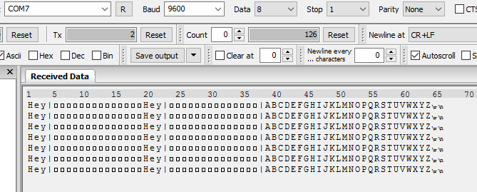

Ahoi. Ich spiele gerade mit der seriellen Schnittstelle vom ATmega 2560
rum und habe da ein String-Problem. Es handelt sich konkret um einen
Arduino mit ATmega 2560, der mittels ISP & AVR Studio 7.0 programmiert
wird (nicht über die Arduino IDE). Für die serielle Schnittstelle habe
ich die allgemein etablierten Funktionen uart_putc und uart_puts
verwendet. uart_putc (Char) funktioniert tadellos. uart_puts
funktioniert nur für Strings mit einer Länge von 3-4 Zeichen. Bei
längeren Strings werden nur 0xFF Bytes übertragen.
Hier meine Main-Loop.
  const char a[] PROGMEM = {'H','e','y',0};
  const char b[] PROGMEM = {'H','e','y',' ','o','u','t',' ','t','h','e','r','e',0};
  while (1){
    uart_puts(a);
    uart_putc('|');
    uart_puts(b);
    uart_putc('|');
    uart_puts("Hey out there");
    uart_putc('|');
    // A-Z
    for(char i='A';i<='Z';i++)
      uart_putc(i);
    uart_putc('\r');
    uart_putc('\n');
22
    _delay_ms(1000);
23
Das Char-Array a wird korrekt ausgegeben, das Char-Array b nur noch als
0xFF. Die Ausgabe schaut ungefähr so aus:
Hey|??????????????Hey|??????????????|ABCDEFGHIJKLMNOPQRSTUVWXYZ<\r><\n>

OP #4483449
Oliver S. schrieb:
> Am Linker liegt es nicht, oder siehts du da eine Fehlermeldung?
> Aber dein putc dürfte das Problem verursachen. Da du das aber nicht
> zeigst...
> Schau dir im Tutorial nochmal das Kapitel zu Daten im Flash an.
> Olivet
Nein, an putc liegt es nicht. Sonst würde doch A-Z nicht ausgegeben
werden. Und putc sieht aus wie im Tutorial.
Persönliche Seite #4483461
Sascha S. schrieb:
void uart_puts (const char *s){
>   while (*s)
>     uart_putc( *s++ );
Das liest aber aus dem RAM, nicht aus dem Flash.
Also muss hier __flash verwendet werden, und die Funktion funktioniert
dann nur für Strings im Flash.  __flash muss dann auch der Address-Space
sein in dem die (String-)Objekte liegen wie Bernd schon schrieb.
Oder eben die Asbach Lösung mit pgmspace.h + pgm_read_xxx.

#4484021
Wie du meinst...
Du rufst puts mal mit Strings im Flash und man mit Strings im SRam auf.
Eins von beiden kann nicht funktionieren. Aber poste ruhig weiter völlig
sinnfreie Compilerausgaben. Ist dein Code und dein Problem...

Hallo Oliver,
eben, ich habe uart_puts mal mit Strings ausm SRAM und mal ausm FLASH
aufgerufen - um zu prüfen, welcher Speicher denn nun gelesen wird.
Beides hat aber nicht geklappt. Wenn Du dir meine letzten Postings
durchgelesen hast, dann siehst du, dass es auch bei einer
RAM-only-Lösung nicht funktioniert.
Mit dem Debugger kann ich umgehen und da war alles OK.
Und ich bleibe dabei, dass mein uart_putc semantische dem aus dem
Tutorial gleicht. :P
Tutorial:
int uart_putc(unsigned char c)
    while (!(UCSRA & (1<<UDRE)))  /* warten bis Senden moeglich */
    UDR = c;                      /* sende Zeichen */
    return 0;
Meins:
void  uart_putc(unsigned char c){
  while (!(UCSR0A & (1<<UDRE0))){}
  UDR0 = c;
VG,
Sascha

OP #4484757
Danke Codix! Leider gibts weiterhin nur 0xFF.
Ich werde es morgen mal mit dem STK500 und anderen AVRs probieren -
derzeit ist es ja ein Arduino mit ATmega 2560. Der ist im Gehäuse etwas
praktischer auf der Couch, als das STK.
Mit großer Sicherheit kann man sagen, dass es ein Flash/Speicherproblem
ist. Wenn ich ein char[] Buffer (RAM) definiere und die ASCII-Codes da
nacheinder eintrage, dann klappt es. Weise ich dem char[] (RAM) einen
String zu, klappt es nicht. Speichere ich einen String im FLASH und
kopiere diesen in den char[] Buffer mittels strcpy_P, so hängt sich der
µC weg. Beim Debugging in der Simulierung vom Atmel-Studio kann man sich
die Speicherbereiche anschauen und es schaut alles i.O. aus.
Ich werde berichten, sobald ich neue Erkenntnisse habe. :)
Schönen Abend noch.

OP #4485226
TADAAAA!
Mit dem STK 500 und einem ATMEGA 8151 funktioniert es problemlos (RAM &
FLASH - Strings).
Nun kann man darüber Vermutungen anstellen, ob für den ATMEGA 2560 des
Arduinos falsch kompiliert wurde, der µC eine Macke hat oder irgendetwas
anderes im Busch ist. Mir ist es wurscht, denn ich war dem Wahnsinn
schon sehr nahe und nun ist es gelöst. Der Fehler lag nicht in meinem
Code.
Danke an diejenigen, die konstruktiv mitgeholfen haben. Und über die
dussligen Kommentare schmunzel ich jetzt mal. ;-P
VG

Gast #4921276
Hallo Zusammen,
mir ist klar, dass der Thread schon was älter ist, dennoch wollte ich
eine mögliche Lösung für das hier geschilderte Problem posten.
Ich habe jetzt selber mehrere Stunden verbracht mit dem atmega2560 und
der seriellen Kommunikation. Bei mir wurden Strings, die größer als 3
Zeichen waren nur als 0xff ausgegeben.
Hier lag's an den FUSE, besser gesagt am "boot reset vector". Da dieser
beim mega2560 R3 im Auslieferungszustand aktiviert ist wurden die
Strings nicht richtig ausgegeben. Im deaktivierten Zustand läuft alles
perfekt.
Gruß gunit
