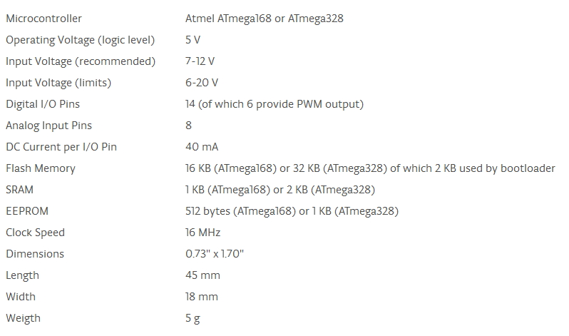

Arduino Nano mit 18 Volt betreiben
Selbstverständlich, das ist problemlos möglich!
Zu Beginn wird er zwar etwas wärmer, aber nach kurzer Zeit kühlt er
wieder aus und seine Temperatur nähert sich dem thermischen
Gleichgewicht.
Auch ein sehr langer Betrieb des Bausteins mit dieser Betriebsspannung
ändert nichts an diesem zuverlässigen Betriebsverhalten.
Wird es denn gehen oder nicht ? Die genau Aufnahme kann ich nicht sagen.
Ein bluetooth modul, 2 thermosensoren und ein piezzo buzzer hängen am 5V
ausgang der arduinos

Dann hänge Dich mit einem Amperemeter zwischen den 5 Volt Ausgang und
die angegebenen Geräte und miß den Strom, den diese Apparate aufnehmen,
dann kannst Du sehen, ob der Regler die zusätzliche Last verträgt.
MfG Paul
https://www.arduino.cc/en/Main/ArduinoBoardNano
Beachte:
Die Angaben gelten nur fuer "echte" Arduino Nanos.
China Nanos verwenden zu 99% Fake Spannungsregler des Typs AMS1117.
Diese China AMS  gehen nur bis 12V und sind zudem (nach meinen
Efahrungen) nicht kurzschlussfest.Wenn man also damit experimentiert und
mal einen kleineren Kurzschluss verursacht ist das Nano-Modul bei 12V
Eingangsspannung hinueber....

Welchen Strom nehmen diese Komponmenten auf?
Diesen Gesamtstrom multiplizierst du dann mit 13V und wenn dabei mehr
als 0,5W herauskommen, dann wird das Modul auf Dauer sicherlich warm bis
heiß...

Aber wenn es nicht unbedingt direkt sein muss, wäre ein kleiner
Step-Down Wandler für weniger als 70ct zwischen der 18V "Strom"-quelle
und dem Arduino Nano die wohl elegantere Lösung (z.B. ebay
201414945974).
