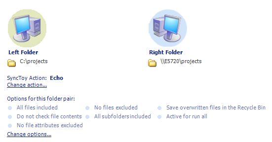

Peter D. schrieb: > Ich habe SyncToy 2.1 probiert, aber das funktioniert nicht. > Es kopiert zwar neue Dateien auf die externe Festplatte, aber es löscht > nicht auf dieser. Das kann doch einstellen, ob die "alten" Dateien gelöscht werden, oder, ob sie in einem sog. Recycling-Ordner aufbewahrt werden sollen. Guck mal bei "Change Options" MfG Paul

Paul B. schrieb: > Das kann doch einstellen Einstellen und ausführen sind aber verschiedene Dinge. Es gibt auch reichlich Threads dazu, alle ohne Lösung. Das Ding ist schlichtweg unbrauchbar.

Peter D. schrieb: > Einstellen und ausführen sind aber verschiedene Dinge. > Es gibt auch reichlich Threads dazu, alle ohne Lösung. > Das Ding ist schlichtweg unbrauchbar. Ja, Du hast Recht. Ich hatte noch ein bisschen Platz auf der Platte, da habe ich dieses völlig nutzlose Programm installiert. Das Bildschirmfoto, das ich angehangen habe, dient nur dazu, Dich in die Irre zu führen. Überhaupt: Alles, was von Microsoft kommt, funktioniert nicht. ------------------------------------------------------------------------ Glaubst Du, ich hätte das nicht ausprobiert, bevor ich den Hinweis gab? Ab dafür Paul
