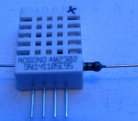

ich betreibe in einer kleinen Anlage einen DHT22. Habe festgestellt,
dass ich in dem Bereich, in dem der Sensor hängt oft 100% relative
Feuchte habe, sprich, es kondensiert Wasser am Sensor und die Werte in
der nächsten Stunde sind somit Käse.
Würde gerne einen Heizwiderstand dazuschalten, um Kondensation zu
vermeiden. Da mich nur die absolute Feuchtigkeit interessiert, ist die
Temperaturverfälschung dadurch egal.
Ich kenn mich mit Heizwiderständen aber absolut nicht aus und weiß gar
nicht wo ich was anständiges finde.
Hat da jemand einen Tipp für mich? Könnte man diesen Heizwiderstand dann
über den Arduino versorgen oder reicht der Strom von den digitalen
Ausgängen nicht?
(Sorry für Noobfragen, bin relativ neu in dem ganzen Thema).
Bin für jede Hilfe dankbar :)

Reicht es vielleicht den Sensor einfach 5cm in den Raum zu hängen, damit
er nicht die kalte Wand mit nimmt? :) Sonst würde ich einen Widerstand
im To 220 nehmen. Den kann man gut huckepack befestigen und dann würde
ich den konstant mit 0,5 W für den Anfang betreiben.

Das ist eine gute Idee, denn den Taupunkt mögen die Sensoren nicht - sie
werden dann schnell unbrauchbar.
Der Heizwiderstand ist unkritisch. Es reicht, wenn die Temperatur wenige
Grad höher als die Umgebung ist. Dann taut es in der Umgebung und nicht
im Sensor.
Ich habe zuerst einen Widerstand unter dem Sensor angebracht - da
braucht man so 0,5Watt für ein paar Grad (genau weiß ich es nicht mehr -
einfach probieren). Jetzt plane ich, den Widerstand in den Sensor
einzubauen, man braucht dann viel weniger Leistung. Im unteren Teil ist
Platz für einen kleinen Metallschicht. Vorgesehen habe ich 560 Ohm an
10V (180mW).

Hermanns Idee ist gut ich würde einen kleinen SMD Widerstand im Gehäuse
des DHT under dem kapzitiven Sensor installieren und diesen an den 4
unbeschlateten pin und gegen GND anschließen so hast du auch direkt
einen Anschluß nach draußen.
Der DHT braucht auch sehr lange um sich von Kondensation zu erholen.
Schlechter wird es dadurch aber nicht.
Du solltest einen zweiten Temperatursensor benutzen um die Feuchte
deines warem DHT auf die echte Temperatur zurück zurechnen.
P.s. ich bin von den DHT Sensoren sehr entäuscht und werde sie in
Zukunft nicht mehr verwenden sodnern nurnoch HTU21D und für schwere
Fälle HTU21DF preislich nehmen die sich fast nix.

Als Anhang noch der Einbau des Heizwiderstandes. Auf einer Seite ein
2,4mm, auf der anderen ein 1,0mm Loch und einfach durchgesteckt.
Aufmachen und den freien Pin benutzen geht wohl ohne Zerstörung kaum
(vergossen).
