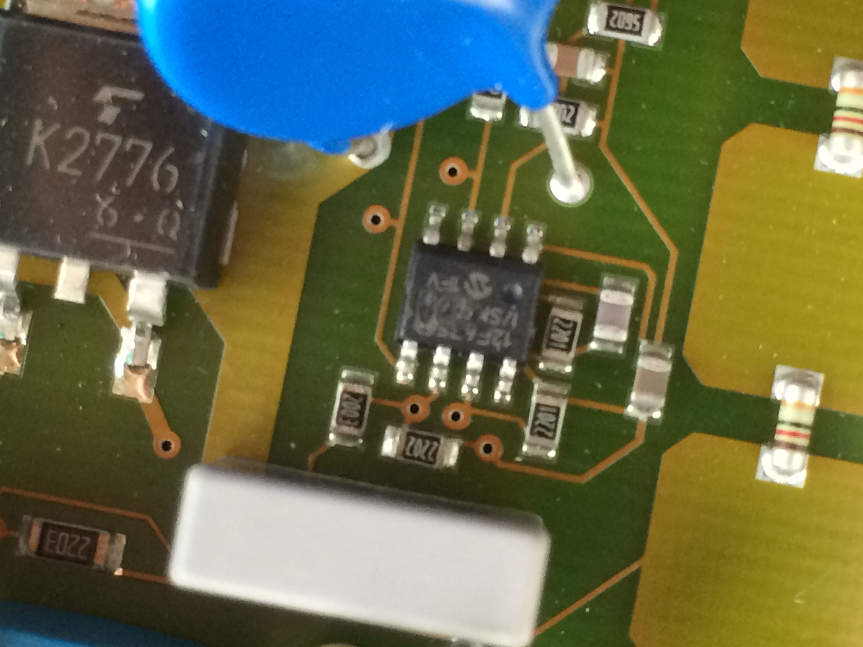

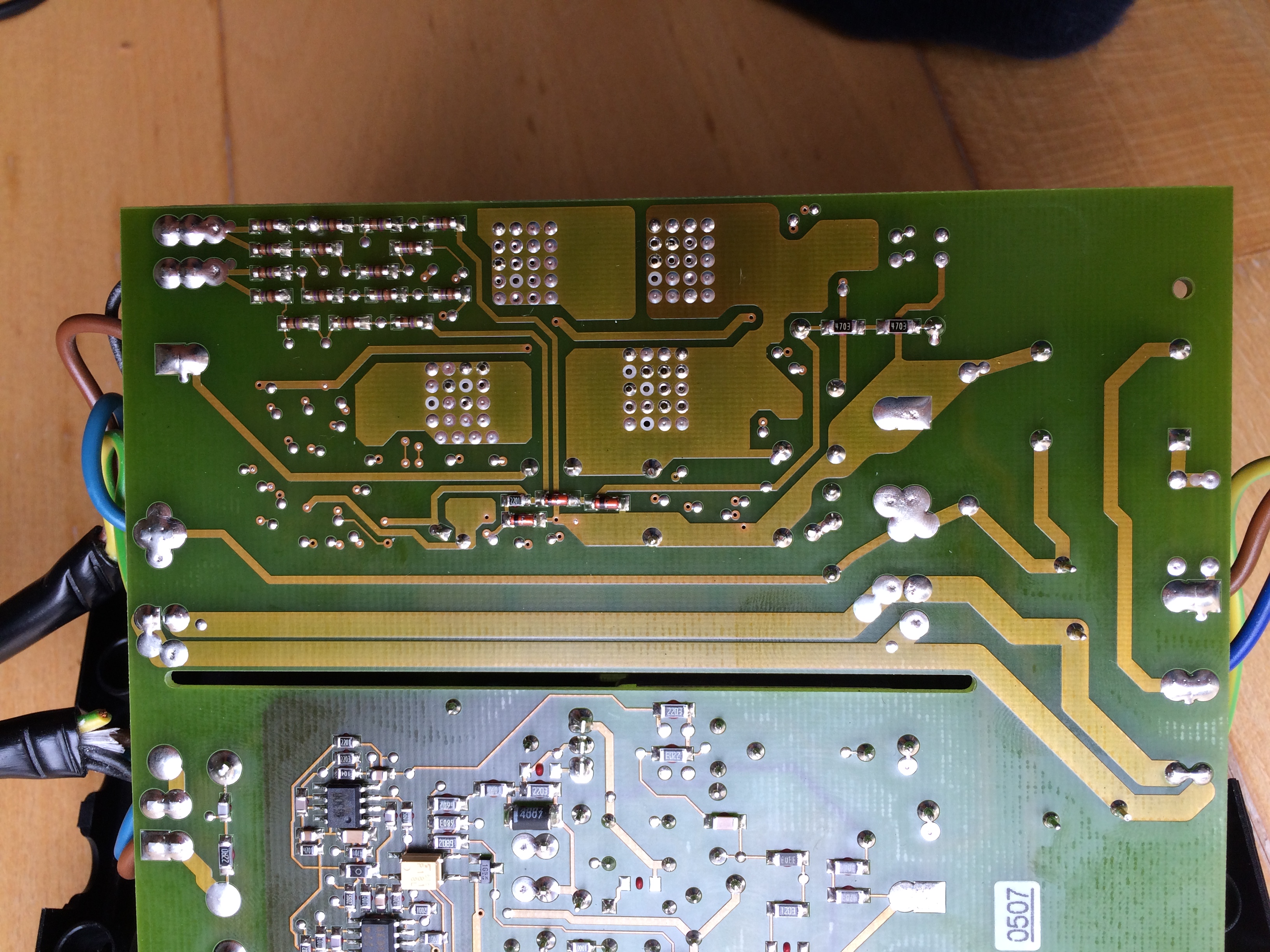

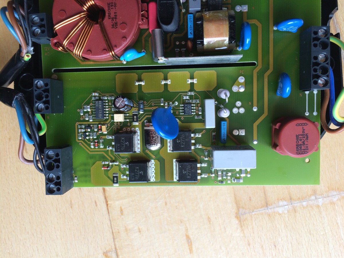

Hallo Leute, ich habe hier einen defekten Dimmer von der Firma Insta. Dieser steuert zwei Leuchten an, eine Niedervolt und eine Hochvolt. Der Niedervoltteil funktioniert bestens, aber der Hochvoltteil ist ausgestiegen. Wenn kein Leuchtmittel eingeschraut ist, liegen 230V am Ausgang an. Wird das Leuchtmittel eingeschraubt bricht die Spannung zusammen. Kann zufällig jemand Angaben machen wo der Fehler versteckt sein könnte? Unter dem einen Mosfet ist die breite Fläche etwas dunkler aber der parallel geschaltete Andere sieht ja gut aus... Bin für alle Lösungen offen, nur neu kaufen will ich nicht unbedingt. Das ist noch ein Dimmer der in Deutschland gefertigt wurde ;) und ich möcht es lieber reparieren. Grüße Chris

Chris hat schon recht. Es sind 2SK2776 n-Kanal MOSFETS. Ein kurzer Blick auf die Bilder hat genügt! Vielleicht hilft dir das ja weiter...

Chris T. schrieb: > Wenn kein Leuchtmittel eingeschraut ist, liegen 230V am Ausgang an. Wird > das Leuchtmittel eingeschraubt bricht die Spannung zusammen. Das ist nur der Snubber, die Transistoren werden wohl gar nicht angesteuert.

Nils S. schrieb: > Ohne mir das jetzt genauer angeschaut zu haben, ich glaube eher, dass > das TRIACs sind Nein, das ist ein Phasenabschnittdimmer, das geht mit Triacs gar nicht. > und das Fehlerbild kann zu einem kaputten TRIAC passen. Auch das nicht.
Thermosicherung und das dicke blaue Scheibendings (PTC?) sind für mich die ersten Verdächtigen, denn über das dicke blaue Dings fliesst die gesamte Versorgung für die Brücke. Beide sollten, wenn sie heil sind, sehr geringen ohmschen Widerstand haben. Ansonsten Last ran und Dimmer hochfahren. Dann sollte recht schnell klar werden, wo die Spannung versackt, wenn man erst am oberen Ende des PTC und dann am unteren Ende misst. Der Ausgang geht über die Thermosicherung.

Matthias S. schrieb: > Thermosicherung und das dicke blaue Scheibendings (PTC?) sind für mich > die ersten Verdächtigen, Nix PTC, MOV. > denn über das dicke blaue Dings fliesst die > gesamte Versorgung für die Brücke. Nix Brücke, MOSFETs antiseriell.
