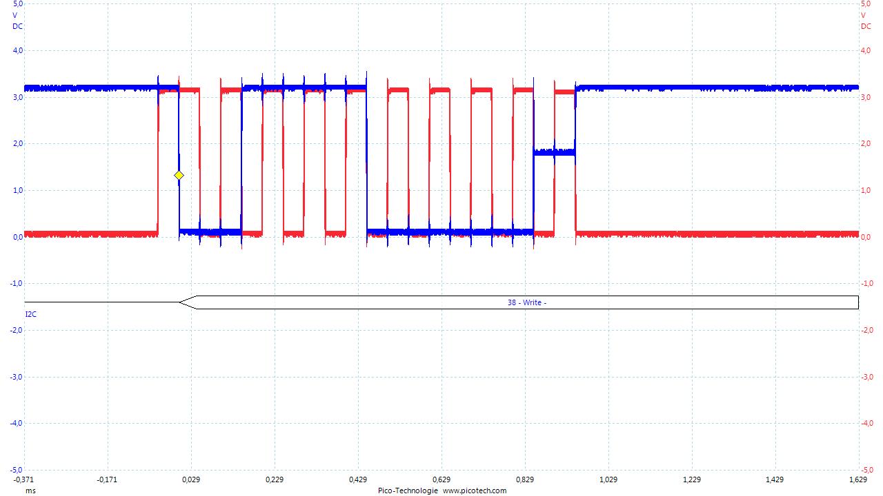

Bin jetzt schon seit zwei Tagen vergeblich dabei, eine I2C-Verbindung zu
dem TouchPanel Controller FT5206 aufzubauen.
Ich benutze die internen PullUps vom STM32. Sobald ich Send7BitAddres()
losschicke, bekomme ich die in den Bildern ersichtlichen ACKs vom
FT5206. Ich habe auch mal die Beschaltung mit hochgeladen. Wenn ich die
Spannung zwischen 3.0V und 3.5V hin und herziehe, läuft der ACK dieser
Differenz hinterher. Beachtenswert ist auch der kurze Peak zu Anfang des
ACKs
Habt ihr eine Ahnung woran das liegt? Bin am Verzweifeln, habe sogar
schon per Google (->Übersetzer) chinesische Foren durchsucht, aber sogar
dort konnte ich nichts finden :>
Danke schonmal!
Grüße
Reggie

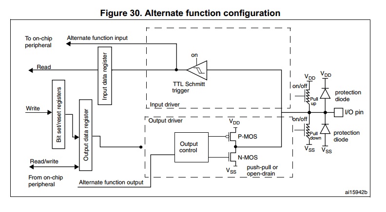

Wenn Du allerdings die Hardware-I²C des Controllers verwendest dann
sollte das mit der korrekten Konfiguration der Ausgangstreiber
automatisch geschehen. Lies aber sicherheitshalber nochmal das Reference
Manual des Controllers, vielleicht hast Du was übersehen, kann man beim
STM32F4 nicht die Ausgänge explizit auf Open-Collector konfigurieren
oder verwechsel ich da was? hab das Manual grad nicht da und wenig Zeit.

Der Display-Controller versucht die Leitung beim ACK auf Low zu ziehen,
schafft es aber nicht ganz. Er hat eventuell nur sehr schwächliche
Treiber an den I²C-Leitungen oder noch Widerstände in Serie. Deshalb
muss man es ihm so leicht wie möglich machen die Leitung weit genug auf
Low ziehen zu können damit es zuverlässig als Low erkannt wird. Deshalb
die schwächeren Pullups.

von Dr. Sommer (Gast)
Du musst definitiv SCL und SDA auf Open Drain stellen, sonst kann das
nicht funktionieren! Beim STM32 geht das über OType (auch wenn man
Software I²C machen würde). Wenn der STM32 auf "1" zieht und das Display
beim ACK auf "0", erhälst du genau deine Spannung zwischen 0 und 1...
Mit etwas Pech hast du dadurch auch das Display oder den I/O vom STM32
gegrillt, denn das ist ja quasi ein Kurzschluss.
Normalerweise würde ich auch zu kleineren Pullups raten, wie 4.7kΩ. Zu
große Pullups erkennt man an sehr runden steigenden Flanken.
Reginald L. schrieb:
> Aaaah OK, so etwas habe ich mir schon gedacht. Warum macht er aber zu
> Anfang so nen knackigen Sprung auf 3.3V um sofort auf 1.8V zu hüpfen?
Weil der STM32 erst auf 1 zieht, und ganz kurz danach das Display
beginnt, auf 0 zu ziehen...

Probiers nochmal, bezw stell das ein und lass es so, OpenDrain ist
definitiv die einzige korrekte Einstellung.
Ohne Pullups wäre der Pegel dann immer 0. Daran siehst Du dass die
Einstellung gewirkt hat.
Und dann bringst Du Die Pullups ins Spiel und dann wird es anfangen zu
funktionieren (und zwar externe Pullups), 4k7 ist ein guter erster
Anfang, Du siehst dann am Oszi-Bild ob sie zu klein sind (ACK-Pegel zu
hoch bei schwächlichen Slaves) oder ob sie zu gross sind (aufsteigende
Flanken zu sehr verschliffen weil sie nicht mehr gegen die kapazitive
Last ankommen). Aber 4.7k ist schonmal ne gute Schätzung für den Anfang.

Dr. Sommer schrieb:
> Das heißt, permanent low? Dann hast du einen Kurzschluss. Mit PushPull
> kann es nicht funktionieren!
Das war der entscheidende Tritt den ich gebraucht habe -> OpenDrain ->
PullUp -> siehe Bild. Das sieht für mich als Maschinenbauer schon viel
angenehmer aus als diese gezackten Rechtecke ;)
Tausend Dank erstmal!! Bussi :)
Öh, ist das rote dein Takt? Sollte der nicht "High" sein im Ruhezustand?
Und sind 10 Flanken nicht eine zu viel?

von Bernd K. (prof7bit)
Doch das passt. Fast.
Am Anfang ist der Bus in irgend nem komischen Zustand, als ob er busy
wäre. Dann kommt (ohne vorheriges Stop) ein Start (die erste fallende
blaue Flanke). Dann kommen 9 aufsteigende rote Flanken. Danach bleibt
der Bus busy (Takt low, Daten High).
Vermutlich ist seine Software noch nicht fertig und er sendet nur zum
Test  immerfort ein Start gefolgt von einer Adressierung, aber noch kein
Stop.
von Reginald L. (Firma: HEGRO GmbH) (reggie)
Das frage ich mich schon seit ich den Takt zum ersten mal gesehen habe!
Und nein, es sind 9 Takte, der erste lange ist für den Start.

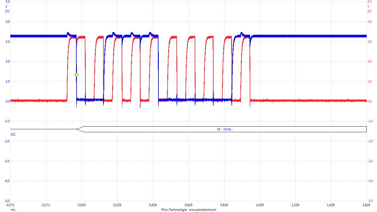

EDIT: Im übrigen, bekomme ich jetzt ein ACK, das Kabel war im letzten
Oszigram nur nicht angesteckt ;)

Okay, aber ACK ist jetzt High, d.h. der Slave akzeptiert die Adresse
nicht...

Eben hast du doch geschrieben es geht und sogar ein schönes
Oszillogramm davon gepostet??

Also nochmal ganz langsam:
Push-Pull
Zwei Transistoren, einer high-side, einer low-side, abwechselnd
geschaltet. Er wird die Leitung also immer entweder aktiv auf low oder
aktiv auf high ziehen, mit aller Kraft die er hat, würdest Du also ein
High ausgeben und der Slave würde gleichzeitig die Leitung auf Low
ziehen (was zum Beispiel bei ACK passiert oder auch auf der Taktleitung
beim Clock-Stretching) wäre das ein glatter Kurzschluss. Nicht gut.
I²C ist designed als "wired AND" auf beiden Leitungen, wenn ausnahmslos
alle Teilnehmer eine 1 ausgeben wird der Bus 1, wenn auch nur ein
einziger eine 0 ausgibt ist der Bus 0. Das bedeutet es muss so
verschaltet sein daß das keinen Kurzschluss ergibt. Mit Push-Pull geht
das nicht!
Die Lösung ist so simpel wie genial: der 1-Zustand wird nur von einem
Widerstand nach + erzeugt, der 0-Zustand indem irgendwer den Bus aktiv
auf 0 zieht. Jetzt kann jeder oder keiner oder irgendeiner den Bus auf 0
ziehen wenn er eine 0 ausgeben will oder den Bus einfach nicht auf 0
ziehen wenn er eine 1 ausgeben will. Wenn also alle eine 1 ausgeben
(also keiner die Leitung nach unten zieht) dann ist der Bus 1, wenn auch
nur einer zieht ist die Leitung 0. Aber es gibt keine Kurzschluss, denn
keiner zieht jemals aktiv auf 1. Das ist "wired AND".
Open Drain
Der High-side Transistor fällt weg (oder wird per Konfiguration komplett
deaktiviert) und stattdessen bringt man irgendwo am einer Stelle einen
Pullup nach + an der high macht wenn kein anderer low machen will.
Schon kannst Du "wired-AND" machen wenn alle Teilnehmer so
konfiguriert sind.
Die Einstellung GPIO_OType_OD konfiguriert den Pin als Open-Drain.

Das Oszi-Bild sieht eigentlich ziemlich gut aus. Es ist klar zu erkennen
daß jetzt OpenDrain verwendet wird und es funktioniert.
Bitte poste mal die genauen Einstellungen die Du da verwendet hast als
dieses Bild entstanden ist, den kompletten Code für die Initialisierung,
der scheint nämlich laut Oszillogramm einwandfrei zu funktionieren. Du
schreibst andauernd daß OpenDrain nicht geht und die Pullups nicht
gehen, aber dann postest Du Bilder auf denen klar zu sehen ist dass
OpenDrain verwendet wird und die Pullups das tun was sie sollen und daß
Dein I²C-Bus sehr wohl funktioniert. Das ist widersprüchlich.
Warum verwendest Du unterschiedliche Werte für die beiden Leitungen?
Wenn 4.7k bei SDA gehen dann geht der selbe Wert auch an SCL. 800 Ohm
ist schon grenzwertig, warum so klein ohne Not? Und vor allem warum
unterschiedlich? das ergibt keinen Sinn.

Klasse, dass du das so ausführlichst erklärst :) Bedeutet das, dass bei
Push-Pull (GPIO_OType = GPIO_OType_PP) im Falle I2C ACK (Master High,
Slave Low) die Spannung an diesen Transistoren abfällt? So ganz begreife
ich es dann aber auch nicht: Nehmen wir an:
h_gpio.GPIO_OType = GPIO_OType_PP;
h_gpio.GPIO_PuPd = GPIO_PuPd_UP;
GPIO_SetBits(GPIOB, GPIO_Pin_4);
-> kein Kurzschluss?
GPIO_ResetBits(GPIOB, GPIO_Pin_4);
-> Kurzschluss?
Für den umgekehrten Fall, GPIO_PuPd_DOWN, genau anders herum? Und bei
GPIO_PuPd_NOPULL -> kein Kurzschluss möglich? Ich bin schon so ein Vogel

Aaaaah ok, so weit so gut. Aber aus dem Blockdiagramm im ReferenceManual
werde ich immer noch nicht schlau: Die AlternateFunction setzt doch mit
der OutputControl entweder VDD oder VSS, der Strom läuft dann doch immer
über den Transistor? Gott, bin ich froh nicht Elektrotechnik zu
studieren, das wäre eine Schande für jeden leidenschaftlichen
E.-Techniker da draußen :)

So schauts aus, wenn ich mit 100kHz I2C Clock fahre und je 4.7kOhm
Widerstände dranhabe. Also zufrieden bin ich ja nicht :/
Was ist eigentlich der Vorteil von I2C? Ausser die wenigen Leitungen?
I2C ist doch saulangsam. Mit SPI ist man doch besser bedient eigentlich,
zumindest, wenn man die 1-2 Leitungen mehr Platz hat?
OutputControl kann aber auch darauf verzichten den oberen Transistor
jemals zu verwenden, und in der Tat geschieht das, je nachdem wie es
konfiguriert ist oder was Du mit dem Pin machen willst.
Es kann entweder gar keinen der beiden Transistoren einschalten (zum
Beispiel wenn Du den Pin als Eingang konfiguriert hast) oder immer
jeweils einen von beiden anwechselnd (wenn es als Push/pull-Ausgang
konfiguriert ist) oder immer nur den unteren (wenn es als open-drain
konfiguriert ist) und es ist auch eine Konfiguration denkbar bei der nur
der oberen Transistor genutzt wird. Da man das alles entweder direkt
einzeln ansteuern kann über die vielen GPIO-Register wenn man will, oder
auch vorgefertigte Konfigurationen wie "Open-Drain" oder "Push/Pull"
oder "Eingang" verwenden kann ist so ein GPIO-Pin tatsächlich für fast
jeden Zweck zu gebrauchen.
Ja, das ist so grad an der Grenze, viel verschliffener würd ich sie auch
nicht mehr sehen wollen. Wenn das Datenblatt des Slave sagt daß er mehr
als 1mA treiben kann (z.B. 3mA ist meist so das Limit) dann kannst Du
noch etwas runter gehen mit den Pullup-Widerständen.

Das ist doch nur ein Blockschaltbild, das dient nur dazu grob zu zeigen
was von was angesteuert wird, da ist nur das Nötigste eingezeichnet um
das nachvollziehen zu können. Dass die einzelnen Funktionsblöcke
natürlich intern mit noch sehr viel mehr Transistoren vollgestopft sind
und irgendwoher auch ihren Strom bekommen wird der Einfachkeit halber
nicht hingemnalt (es sei denn es hätte was besonderes damit auf sich auf
das man hinweisen will).
In dem konkreten Fall sind nur die beiden Ausgangstransistoren explizit
hingemalt und angesteuert werden sie einzeln von $irgendwas und das
einzige was hier interessant ist ist die Tatsache dass dieses $irgendwas
tatsächlich zwei getrennte Ausgänge hat um die Transistoren einzeln
ansteuern zu können wenn es Lust dazu hat.
