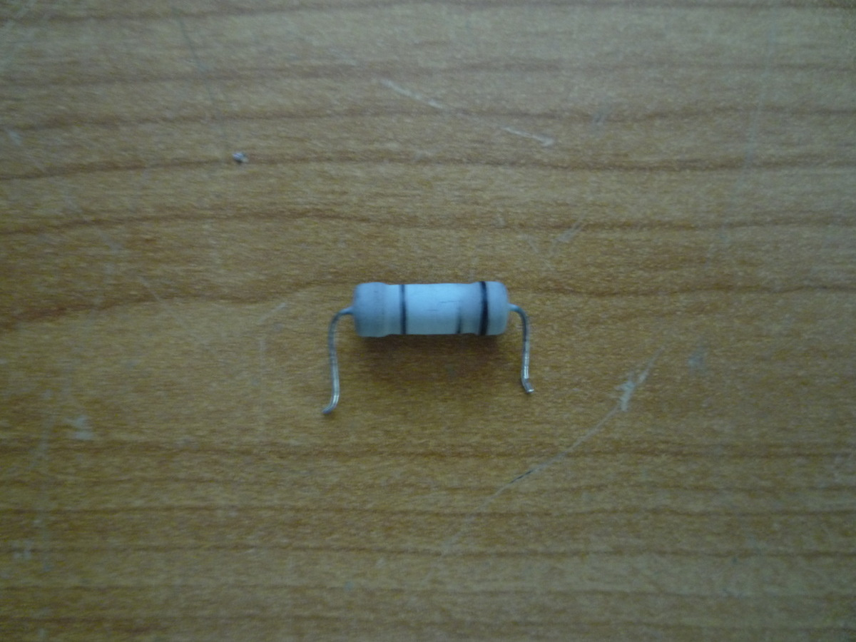

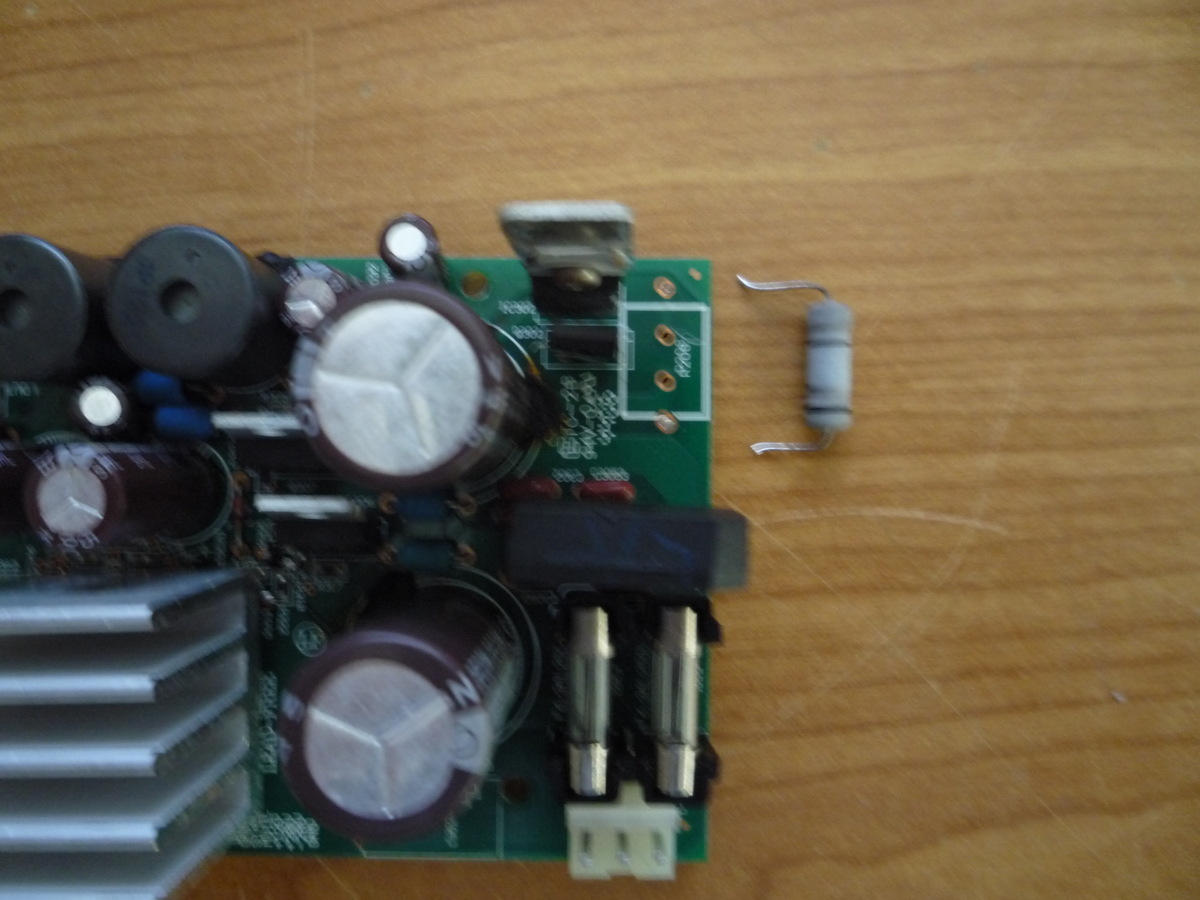

bin neu hier und ich hoffe ihr könnt mir helfen. Habe eine Philips
Anlage MCD708 mit einem verbrannten Widerstand in der Verstärkereinheit.
Leider lassen sich die Farbringe nicht mehr richtig ablesen, gemessen
habe ich 1,7M-Ohm. Kann das stimmen? Im Service Manual ist dieser leider
nicht aufgeführt.

Mit 1,7 Megaohm hätte der Widerstand, auch an 230V, nicht nennenswert
warm geworden sein. Ist er das trotzdem, ist davon auszugehen, das dies
nicht mehr der Originalwert ist. Versuch doch mal, ein scharfes Bild zu
machen, aus dem erkennbar ist, wo der Widerstand elektrisch eingebaut
ist.
Beim Überfliegen, sieht er mir aus, wie eine Einschaltstrombegrenzung
vor dem Gleichrichter des Schaltnetzteils. In diesem Falle, dürfte
dahinter noch mehr kaputt sein.

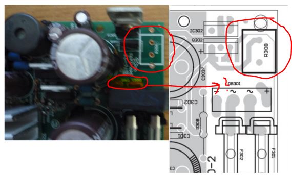

Gast #4485661
CC schrieb:
> Im Service Manual ist an der Stelle ein R308 mit 47R/5W...
> Allerdings
> sieht das leicht anders aus... Vielleicht andere Board-Revision?
Auf jeden Fall. Schon deshalb, weil der Widerstand auf dem Foto R208
heißt.
Aber die Anordnung der Bauelemente sieht ähnlich aus, so daß man davon
ausgehen könnte, daß der Wert 47R/5W schon stimmen könnte.
#4485990
Widerstände dieser Bauform haben Sicherungsverhalten.
Wenn sie überlastet werden, brennt die Widerstandsbahn unter dem
Keramiküberzug weg und dann entsteht u.U. ein 1,7M-Ohm-Widerstand.
Gerade die Tatsache, dass einige Farbringe auf dem Widerstand zu Asche
gebrannt wurden, lässt auf Überlastung dieses Widerstandes schließen.
Ersetzen muss man den durch einen baugleichen(also mit gleichem
Verhalten, als Sicherung). Natürlich kann man mit einem 47-Ohm
Drahtwiderstand die Fehlersuche fortsetzen bis man den wahren Fehler
gefunden hat.
 Praktischer ist vorerst aber, bei der Fehlersuche eine passende
Glühbirne (15W,230V) in den Stromweg zu schalten. Wenn dahinter ein
Kurzschluss vorhanden ist, leuchtet dann die Lampe auf, ohne dass
weitere Schäden entstehen.
OP #4486283
Danke für eure zahlreichen Antworten, dass das kein 1,7MOhm Widerstand
gewesen sein kann hatte ich mir schon gedacht. Aber es stimmt, es sah so
aus als ob der Original Widerstand schon durch diesen ersetzt worden
wäre. Ich werde erstmal eure Tipps durchgehen und testen ob andere
Bauteile in Mitleidenschaft gezogen wurden und mir dann den 47Ohm
besorgen. Ich berichte ob alles geklappt hat.
