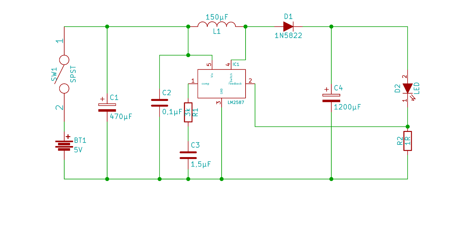

OP #4488431
OK,
vielen Dank für eure Hilfe.
Mit KiCAD habe ich erst mal alles so aufgezeichnet wie ich es verstanden
habe.
Mit Sicherheit ist nicht alles korrekt, aber ich verstehe langsam immer
besser, wie sich so etwas umsetzen lässt.
Ich hoffe, dass sich die Fehler und Missverständnisse in Grenzen halten.
Mit ICs und ähnlichem, habe ich noch keine großen Erfahrungen da ich
mich, in der Vergangenheit, eher auf Schaltungen aus DDR-Zeiten und
davor befasst habe, da mehr bisher nicht nötig war um meine Sammlung in
Schuss zu halten.
Also bitte verzeiht, wenn ich bezüglich dieses, für mich völlig, neuen
Bauteils Anfängerfragen stelle und vieles nicht auf Anhieb begreife.
#4488619
C4 sollte bei weitem nicht so gross sein, 1uF tut es schon.
Die Dimensionierung an COMP sieht auch unpassend aus, die Bauteilwerte
bestimmt man am Besten durch ein Oszilloskop.
Eine Spule hat keine 150uF.
1R macht nur 1.2A statt 0.8R für 1.5A.
Und ob die 5V reichen für 1.5A am Ausgang war ja zweifelhaft.
OP #4489844
schön zu hören, dass der Plan scheinbar halbwegs funktioniert.
Das ich nicht die nötige Leistung raus bekomme, wenn ich nur 5V am
Eingang nutze war ein kleiner Flüchtigkeitsfehler meinerseits, welcher
mir gestern Nacht auch noch aufgefallen ist. Ich habe die
Eingangsspannung entsprechend angehoben.
Auch den Wert für R2 und C4, habe ich angepasst.
Allerdings verstehe ich nicht was Michael B. damit meinte:
Eine entsprechende Spule, habe ich bei conrad gefunden.
https://www.conrad.de/de/drossel-radial-bedrahtet-rund-150-h-toi-15-6-151kv-1-st-1381112.html
Allerdings hab ich die Werte der Spule aus dem Datenblatt des ICs
von Seite 20, Figure 54.
Auch die Beschaltung des COMP habe ich aus dem Datenblatt, da ich über
kein Oszilloskop verfüge, muss ich die Werte berechnen, aber ich weiß
leider nicht wie.
Vielen Dank für die Mithilfe.
OP #4490032
OK,
Das mit den Mikrohenry statt den Mikrofarad habe ich nun auch
verstanden.
@Michael Bertrandt:
Den Schaltregler brauche ich um den Strom zu regeln, der durch die LED
fließt, dieser sollte 1,5A bei 38V nicht überschreiten.
Die Spannung bereit zu stellen ist kein Problem, aber der Step-Up
Wandler den ich benutze regelt den Strom nicht, also brauche ich noch
eine Strombegrenzung. Dafür der ,in dem Plan aufgezeichnete,
Schaltwandler.
#4490062
> Schaltwandler.
Wie dämlich ist das denn?
Der gezeichnete Wandler ist doch bereits ein Stepup-Wandler. Mit
Stromregelung (also genau das, was man für eine LED braucht). Warum
würde man vor den denn noch einen weiteren Stepup schalten wollen?
Wenn du nach Korsika fahren willst (Flachköpper machen) - mietest du
dann auch einen Tieflader, um das Wohnmobil auf dem Tieflader über die
Alpen zu fahren und dann erst mit dem Wohnmobil weiter zu fahren?

zwei Schritten anheben, da der Schaltwandler auf dem Plan die Spannung
nicht um 30V anheben und gleichzeitig 1,5A liefern kann.
Die Akkuspannung Lässt sich aus Platzmangel nicht erhöhen, aber da jede
Zelle ca. 10A liefern kann ergibt sich somit im Gesamten eine
Ausgangsleistung von rund 70W, was theoretisch genug wäre.
Aber die Akkus sollen hier nicht das Problem sein.
Es geht hier um die, möglichst stabile, Bereitstellung von 38V bei
max. 1,5A, für die LED und die Frage ob sich diese Werte mit dem im
letzten Schaltplan aufgezeichneten Schaltwandler erreichen lassen.

Ich glaub nicht, daß 2 Schaltwandler hintereinander Sinn machen. Da
nimmt man entweder gleich einen passenden, der den ganzen Strom schafft
oder, wenn man wirklich 2 Stufen haben will, wie bei meiner Ikea-Funzel
ein Schaltwandler und ein kleiner Konstantstrom-Linearregler (möglichst
nicht LM317, sondern low-dropout) hintendran.
#4490854
Jonas S. schrieb:
> Das ist jedenfalls ein schöner Vergleich, meines Vorhabens.
> Ich versteh schon worauf ihr hinaus wollt, aber das Problem ist, dass
> die Spannung aus den Akkus nicht sonderlich hoch ist.
Das ist kein Problem. Höchstens ein "Problem".
> Lediglich 6-7,5V stehen mir zur Verfügung d.h. ich muss die Spannung in
Dann nimm halt einen Wandler, der das kann. Gehen tut es auf jeden Fall.
Jedes Handynetzteil kann 330V auf 5V wandeln. Gefühlt jede Woche wird
hier irgendwo ein DC-DC Wandler für Nixies durchgekaut, der 12V zu 180V
wandeln muß.
Von 6V auf 36V ist eine Versechsfachung. Das ist mit einem einfachen
Stepup noch machbar. Gehst du zu
http://schmidt-walter-schaltnetzteile.de/smps/aww_smps.html
und tippst deine Werte mal ein. Für 6..7.5V rein, 36V/1.3A raus und
70kHz Schaltfrequenz kommen die auf 20µH Induktivität und bei 6V
Eingangsspannung auf einen Spitzenstrom von 10A. Danach kannst du jetzt
entweder einen vollintegrierten Stepup-IC suchen oder (besser) einen
SMPS Controller mit einem externen MOSFET verknüppern.
Und wenn du Abstriche bei der Helligkeit deiner LED machst und statt 50W
nur 30W reinpumpst, dann reicht vielleicht ein kleinerer IC. Den
Unterschied von 30 zu 50W siehst du mit dem bloßen Auge sowieso nicht.
Dafür wird die Kühlung der LED einfacher und die Lebensdauer dürfte
erheblich steigen.
OP #4490995
Das klingt alles sehr kompliziert, wie gesagt ich bin auf dem Gebiet der
ICs ein absoluter Neuling.
Ich könnte ich an meinem Step-Up 40V einstellen und dann theoretisch nen
5W 1.5 Ohm Vorwiderstand davor hängen.
Das erscheint mir auch eine relativ effiziente Lösung zu sein, da hier
nur 3 Watt am Widerstand in Wärme umgewandelt werden.
Ist das so nicht auch Umsetzbar, oder sollte ich mehr als 2V am
Widerstand abfallen lassen?

#4491627
Tja. Keine Arme, keine Kekse.
Du kannst jetzt entweder lernen, was dir noch fehlt. Oder du läßt es
bleiben. Oder du machst erstmal etwas einfacheres.
Wenn du schon selber deinen Kennnisstand so schlecht einschätzt, ist ein
50W LED-Emitter mit dieser Art Akkus vielleicht einfach das falsche
Projekt für den Einstieg. Ich bezweifle auch, daß dir klar ist, wie irre
viel Licht aus einer 50W LED rauskommt. Ich habe diverse LED der
Leistungsklasse 1W bis 3W als Taschenlampen und Fahrrad-Licht in
Verwendung. Und 3W sind unglaublich viel Licht. Vollkommen ausreichend
um in stockdunkler Nacht bei 20km/h genug zu sehen.
Mit welchem Stepup denn? Bei 6V rein und 38V/50W raus muß jeder Stepup
Spitzenströme über 10A stemmen können. Das ist nicht mehr die
Leistungsklasse, die du bei ebay hinterher geworfen bekommst.
Wenn dein LED-Modul ca. 38V braucht, dann sind 40V ein bißchen wenig.
Denn wenn die Spannung am Modul nur um 1V zwischen 37V und 39V schwankt,
dann schwankt mit einem Vorwiderstand der Strom zwischen 150% (bei 37V)
und 50% (bei 39V) gegenüber dem Nennwert von 100% bei 38V. Und 1V
Schwankungsbreite kriegst du schon über die Temperatur lässig hin. Die
Exemplarstreuung bei deinem LED-Modul kommt noch dazu.
Genau deswegen verwendet man lieber Konstantstromquellen für LED.
