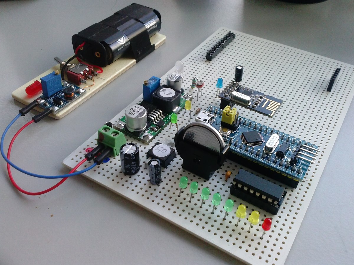

Das Funkmodul läuft an einem STM32F407 ohne Probleme und war im ACK
Modus. Ok, also muss es auf einem F103 auch laufen. Vorher auch mal
Payload mit ACK aber das brauche ich eigentlich nicht. Die Software auf
beiden Systemen ist die Gleiche, bis auf die Hardware Unterschiede
zwischen der F1 und der F4 CPU. Da F103 Board ist so ein DIP40 Modul,
nur die CPU drauf und die Bootloader Pins über Jumper + USB. Ich debugge
es mit einem ST LInkV2, der an die Pins angesteckt ist. Geht prima, auch
im Debug RAM Modus.

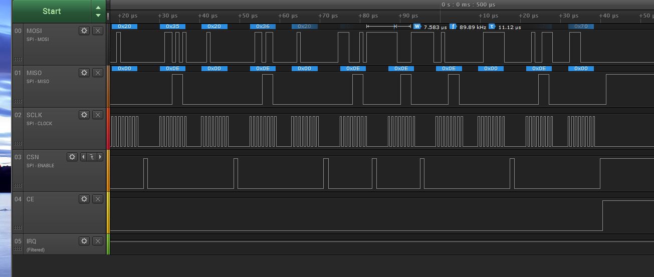

Mit dem LA habe ich mir die Sigale angeschaut, alles bestens! Die SPI
tackert die Werte richtig in die Register des RF rein, ich habe sie auch
alle wieder ausgelesen, auch die Pipe Adressen, und es steht richtig
drin. Kanal ok, Pipes ok, Shockburst usw. Die Rgeister des Rf kann ich
inzwischen auch auswendig runterbeten. SPI auf 2.0 Mhz, AHB/APB1/APB2
Prescaler sind alle auf 1 derzeit (Maximale Drehzahl 72Mhz = HCLK).
Später ggf. größerer Teiler, spart Strom.
Piepsen am Board ergab einwandfreie Verbindungen, die Pins takten
einwandfrei, alle einzeln im SingleStep durchgetestet, 1,0,1,0 ....

Gast #4486539
Nur aus Neugier:
Was für einen Logik Analysator verwendet du?
Zur Sache:
1. Schau dir den Signalverlauf doch einmal bei der Funktionierenden
Lösung an,
und vergleiche mit der nichtfunktionierenden.
2.Versuche mal mit "Breakpoints", den Programm Ablauf in
"funktionierenden"
und "nicht funktionierenden" nachzu vollziehen und zu vergleichen.
Habe auch keine Antwort.
Bei keinen Ideen hilft nur:
1. Schritt für Schritt  Vergleich
2. Mal Abschalten und zwischendrin was anderes machen ;-)
Marc
Gast #4486549
Marc schrieb:
> Nur aus Neugier:
So ein China Teil, Selae irgendwas.
> Zur Sache:
> Lösung an,
Das ist zwar mühsam aber vermutlich die einzige Chance die beiden
Konfigurations Bitströme nebeneinander zu legen, denn danach passiert
nix mehr, das Modul ist scharf und wartet. Und wenn die genau gleich
sind, dann muss es "anderswo" dran liegen.

Das ist natürlich so! Es dürfen nicht zwei Empfänger mit der gleichen
Kennung online sein, das gibt Datenmurks.
Vergleiche grad die Bitströme der beiden Boards...... bin noch dran.
Blöd, dass man Funkwellen nicht debuggen kann.
Ergebnis: Niete! Die Konfigurationsdatenströme sind absolut identisch,
MOSI und MISO Antwort des RF Moduls.
Bullshit!

Gast #4487037
Naja,
ich habs gefunden. Wieder mal zurück an meine Lehrzeit erinnert als es
noch keine uC, DC/DC Wandler usw gab.
"Jung, wenn es nicht funktioniert prüf erstmal die Versorgungsspannung"
Denn 3.3V sind für die ebay Teile einfach nicht drin, auch wenn sie auf
dem Voltmeter stehen. Rappelvoll mit Spikes.

Gast #4487264
F. F. schrieb:
> Auf dem Bild sah das Teil weiß aus und ich dachte das wäre ein
> "besonderes" Steckbrett.
Ist einfach eine ROTH Epoxy FR4 1,5mm und eine Baumarkt Sprühdose
"weiss" :-)
Sieht besser aus als dieses braun/grau etc. Hab da so nen Tick, das Ding
hängt schliesslich nachher an der Wand ohne Gehäuse.
