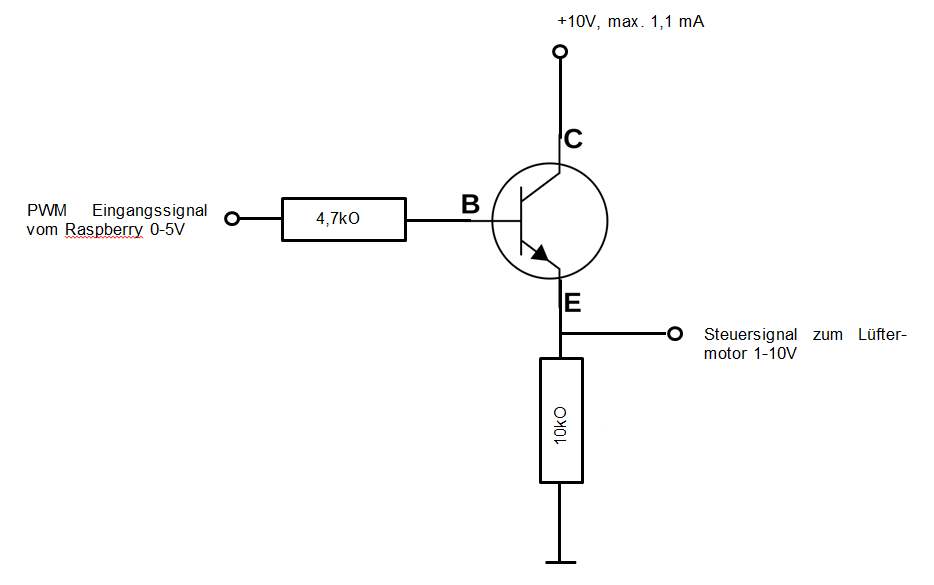

Hallo Dietrich, könnte diese Schaltung funktionieren? Schöne Grüße Thomas PS: Sorry für die mehrfachen Anhänge...
Max Muster (user_1) schrieb: > könnte diese Schaltung funktionieren? nein.

Warum nicht?

Max Muster schrieb: > Warum nicht? Grundlagen Transistor: Damit ein Basisstrom fliesst, muss (beim NPN) die Basis positiver als der Emitter sein. Wenn die Basis also 5V hat, wie hoch kann die Spannung am Emitter steigen, bevor der Transistor sich selbst den Saft abdreht?

Max Muster schrieb: > Warum nicht? Dietrich L. schrieb: > Ich würde es erstmal mit PWM probieren: Transistor mit > Kollektorwiderstand von 10kOhm an den 10V. Jetzt schaust du, wo in deiner Schaltung der Kollektor ist (kleiner Tipp: das B, C und E in deinen Bildern sind nicht nur Platzhalter...) und änderst das. Lesetipp: http://www.elektronik-kompendium.de/sites/slt/0204302.htm

Max M. schrieb: > Soweit ich es verstanden habe, kann man den Motor auch direkt mit einer > PWM ansteuern, a Richtig, also braucht man keinen OpAmp. Die Schaltung zeigt Optokoppler, obwohl der nicht nötig ist. Ein Transistor tut es. +10V | 10k | +-- PWM | --|< BC547 |E GND
