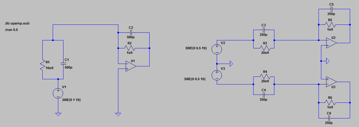

wie auf dem Bild zu sehen ist, besteht das Ersatzschaltbild einer Quelle
aus einer Spannungsquelle und in Reihe dazu einem Widerstand (10 GOhm)
mit der Parallelkapazität von 500 pF. Wenn ich nun anstatt eines
"normalen" bzw. single-ended Verstärkers einen Differenzverstärker
nutzen möchte, muss ich ja auch mein ESB anpassen (rechts auf dem Bild).
Nun bin ich mir nur nicht sicher, wie es sich mit den neuen
Bauteilwerten verhält. Eigentlich hätte ich gesagt die neuen Kapazitäten
jeweils halbieren, also 250 pF, dann ergeben die parallel zusammen
wieder 500 pF. Der Widerstand würde sich dann jeweils verdoppeln. Ist
das richtig so? Eigentlich würde ich es anschaulicher finden, wenn sich
die "neuen" Widerstande auf 5 GOhm halbieren würden.
Was sagt Ihr?
Danke, Klaus

die Frage ist doch, ob du überhaupt die Quelle einfach so halbieren
kannst?
Was ist das für eine Quelle?
Und warum wilst du einen Differenzverstärker verwenden?
Aber falls es möglich ist, die Quelle quasi zu halbieren, warum sollte
sich dann der Innenwiderstand insg. vervierfachen?
Gruß Öletronika

Solange deine Quelle nicht tatsächlich aufgeteilt wird ist es auch
unnötig sie in der Simulation aufzuteilen. Nimm V1, R1, C1 und hänge sie
ohne GND zwischen invertierenden Eingänge der OPV.
Ansonsten die Kapazität verdoppeln und den Widerstand halbieren, da sie
effektiv in Reihe geschalten werden.

Differentiell heißt überhaupt nicht, dass das Signal in zwei
gegenphasige Hälften gegen Masse verwandelt wird.
Das kann man machen (wenn man die Schaltung der Quelle kontrollieren
kann), und es hat auch diverse Vorteile, aber mit der differentiellen
Übertragung hat das nichts zu tun. Das wird zwar immer nachgeplappert
und voneinander abgeschrieben, ist aber nicht richtig.
Differentiell heißt, dass man zwei Signale zum Eingang führt und dort
voneinander abzieht. Damit die Vorteile der diff. Übertragung
funktionieren, muss man die beiden Signale gleich behandeln (gleiche
Ausgangsimpedanz (falls die Quelle nicht floatet), gleiche
Streukapazität, Verdrillen etc.).
In Deinem Fall:
Die Masse an der Quelle wegnehmen und an der Stelle den -Eingang des
Differenzverstärkers anschließen. Bei solchen hochohmigen Quellen kann
man gleich noch die Streukapazitäten etc. der Quelle in Spice
modellieren und feststellen, warum differentiell mit niederohmigen
Signalen mehr Spaß macht.

Nachtrag: Wenn die Quelle tatsächlich Massebezug hat, muss man auch die
Masseverhältnisse mitmodellieren.
