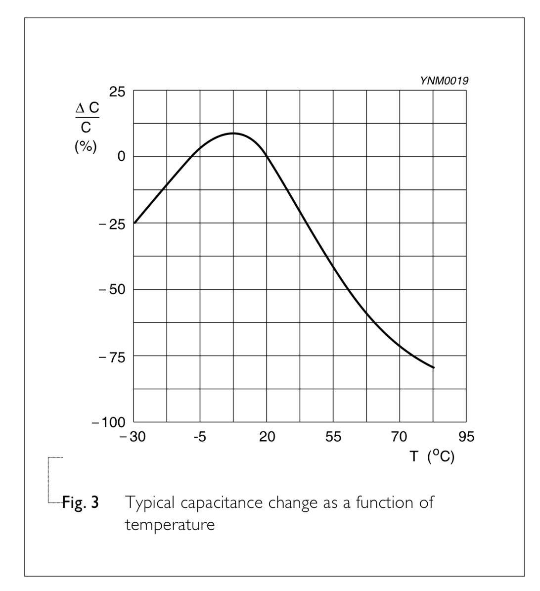

Ich habe einige Timingprobleme beim verwenden von Kondensatoren in SMD
Bauform. Benötigte Kapazität ist einige mikrofarad und die jetzige Größe
ist ein 0805 10V 10uF.
Scheinbar sinkt die Kapazität von meinen jetzigen Bauteilen umdie 50%
bei Temperaturanstieg von 20° auf 50°....das sorgt für timing Probleme.
Gibt es da eine gute Lösung für? Ich habe einige Datenblätter gewälzt
und die meisten haben enorme Kapazitätseinbußen bei steigender Spannung
und Temperatur...

Danke für die Tipps, hatte bisher y5V(könnte günstig 1000Stück
ergattern...daher benötigte ich auch 10uF damit bei hoher Temperatur und
Spannung überhaupt noch was Übrig bleibt.
Werde mir nun bessere bestellen.

Die Y5V kann man eigentlich direkt entsorgen, außer die Schaltung muss
nur in einem sehr eingeschränkten Temperaturbereich korrekt
funktionieren...
