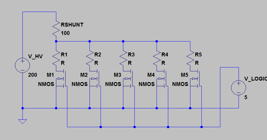

Johnny S. schrieb: > Anbei ein Schema. Hah! Jetzt ist es plötzlich eine High-Side-Strom-Messung :shock: Ich glaube der OP sollte wirklich anfangen alle nötigen Informationen Preis zu geben!
Puh ... Also bei der Potentialdifferenz ist eine high-side-messung nicht trivial ... Hmm ... Vermutlich würde ich mit (galvanisch getrennten) DC-DC-Wandler einen eigenen AD-Wandlerteil bauen und die Masse des ADCs an den unteren Punkt des Messwiderstands hängen. Dann ist es wieder wie eine Low-Side-Messung ... Die digitalen Bits könnte man über digitale Isolatoren wie ADUM1400/1401/1402 an den Microcontroller übertragen ... Bin gespannt, was den anderen so einfällt ... Wenn es aber irgendwie geht, High-Side-Messung unbedingt vermeiden.

Johnny S. schrieb: > Anbei ein Schema. Die Verbraucher (Kathoden) werden per Steuer-IC > (HV5122) geschalten (Symbolisiert mit Mosfet) Der Logik-Ground und der > Schalt-Ground sind der selbe Pin, somit fliesst der Strom den das IC zum > arbeiten braucht auch über den Ground ab. > . Deshalb dachte ich es sei besser den Shunt vor der Quelle einzubauen. Soweit ist das richtig und verständlich. Allerdings hängt der Shunt dann an der hohen Spannung und kann nicht direkt mit einem ADC gemessen werden, der an GND hängt. Du brauchst also eine High-Side Strommessung (bei 200V nicht so einfach) oder eine (Analog)-Potenzialtrennung (auch nicht gerade billig). Alternative:

Mampf F. schrieb: > Puh ... Also bei der Potentialdifferenz ist eine high-side-messung nicht > trivial ... Warum denn das? So wie im Anhang und statt des Subtrahierers nen Instrumentenverstärker ran klatschen, fertig ist die Laube. Die Widerstände müssen dafür nicht man besonders genau sein da das Signal mit nem uC ausgewertet werden soll kann man den Fehler gut weg kalibrieren.

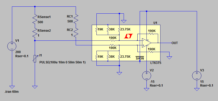

der LT6375 verträgt als Diffamp bis zu einer Gleichtaktspannung von 270V - wenn du sicherstellen kannst, dass die 240V nicht mal "versehentlich" über 270V hochgehen, kannst du den Shunt damit direkt messen. Sascha schrieb: > Und du meinst ich gebe mir jetzt mehr Mühe, wo es doch hier in diesem > Forum das Standardschema ist, dass man dem TE die Details aus der Nase > ziehen muss? Der TO hat den Strommessbereich bereits im ersten Beitrag genannt, und du hast ihm eine dafür völlig unpassende Lösung vorgeschlagen. Welche Zusatzinformationen hättest du von ihm gebraucht um zu erkennen, dass ein Hall-Sensor für die Aufgabenstellung nicht geeignet ist?
#4489129
Sascha schrieb: > Und du meinst ich gebe mir jetzt mehr Mühe Du hättest dir nur die Mühe mahcen sollen den von dir verlinkten Wandler mal anzusehen und die gewollte Genauigkeit auszurechnen, bzw. dir mein Vorgerechnetes anzusehen. Wobei der Thread eh für die Katz ist, der TE begreift nicht mal das Problem der High Side Messung, mit einer Genauigleit von 0.1% kriegt der das sowiso nicht hin.
Achim S. schrieb: > der LT6375 verträgt als Diffamp bis zu einer Gleichtaktspannung von 270V > - wenn du sicherstellen kannst, dass die 240V nicht mal "versehentlich" > über 270V hochgehen, kannst du den Shunt damit direkt messen. Danke für den Link zu diesem Bauteil, ich werde es mir mal genauer ansehen. Der Andere schrieb: > Sascha schrieb: >> Und du meinst ich gebe mir jetzt mehr Mühe > > Du hättest dir nur die Mühe mahcen sollen den von dir verlinkten Wandler > mal anzusehen und die gewollte Genauigkeit auszurechnen, bzw. dir mein > Vorgerechnetes anzusehen. > > Wobei der Thread eh für die Katz ist, der TE begreift nicht mal das > Problem der High Side Messung, mit einer Genauigleit von 0.1% kriegt der > das sowiso nicht hin. Ich meinte in Multimetern wird auch mit Shunt gearbeitet, und dort ist es ja egal ob high oder lowside. Wenn ich mein Fluke 179 zwischen V+ und last hänge, oder zwischen Last und GND, wird das gleiche angezeigt... Es gibt ja Tischmultimeter die bis in den Bereicht von 100nano!Ampere messen können. Kosten so um die 1000€, jedoch ist meine geforderte messgenauigkeit nur +-50uA. Keysight hat ein Meter im Angebot das bis zu 10femtoAmpere misst, jedoch kostet das 6000€, klar wird da mehr Technik drinstecken.

Ich habe das Thema nochmals überarbeitet, und werde mit 0.1 bis 20mA auskommen. Ich habe mich mal mit dem LT6375 befasst, dieser funktioniert bis 270V. Als RSense habe ich 500 Ohm gewählt, weil dann 20mA etwa 10V entsprechen. Gemäss dem Datenblatt von LT, muss ein R-Sense Widerstand von Grösser 10Ohm angepasst werden. RSENSE' = RSENSE • 190k/(190k – RSENSE) Bei RSENSE von 500Ohm ergäbe das 501.319 Ohm. Hier ist es wohl am sinnvolsten einen 500R und 1R in Reihe zu schalten. Ich habe das mal in LTSpice simuliert, und es schaut gut aus. Nun noch einen passenden ADC suchen und dann kann ich das aufbauen. Was meint ihr dazu?
#4549042
ja, sollte wahrscheinlich schon so gehen. Den Spannungsabfall am Shunt hast du mit 10V sehr groß gewählt. Aber wenn dich die 10V Spannungsverlust nicht stören hast du so wenigstens noch die Chance, auch die 0,1mA noch vernünftig zu messen. Die ergeben dann 50mV am Ausgang des LT6375, und das sollte auch noch bei single supply und Signalbezug auf Masse halbwegs genau klappen. Bei kleineren Ausgangsspannung wird der Nullpunktsfehler irgendwann zu groß: da wäre dann entweder eine bipolare Versorgung oder eine Verschiebung der Bezugsspannung nötig. Johnny S. schrieb: > dieser funktioniert bis 270V die 270V gelten nicht für alle Kombinationen von Gain und Versorgung: die runtergeteilte Eingangsspannung muss weit genug von der Versorgung weg sein. Deine konkrete Situation (single supply mit 15V und maximales Teilerverhältnis) ist im Datenblatt nicht explizit angegeben, aber vom Verständnis der Schaltungsfunktion würde ich davon ausgehen, dass Sie funktioniert.
Achim S. schrieb: > ja, sollte wahrscheinlich schon so gehen. > > Den Spannungsabfall am Shunt hast du mit 10V sehr groß gewählt. Aber > wenn dich die 10V Spannungsverlust nicht stören hast du so wenigstens > noch die Chance, auch die 0,1mA noch vernünftig zu messen. Ja damit kann ich leben, ich kann ja denn Vorwiderstand des Verbauchers so anpassen das die Spannung am Verbraucher wieder stimmt. Der totale Error liegt ja laut DB bei rund 600ppm. Wenn die Ursprüngliche Version funktioniert, kann ich ja immernoch kleinere RSENSE testen :) > die 270V gelten nicht für alle Kombinationen von Gain und Versorgung: > die runtergeteilte Eingangsspannung muss weit genug von der Versorgung > weg sein. Deine konkrete Situation (single supply mit 15V und maximales > Teilerverhältnis) ist im Datenblatt nicht explizit angegeben, aber vom > Verständnis der Schaltungsfunktion würde ich davon ausgehen, dass Sie > funktioniert. Meine Simulation ist mit +-15 ?? nicht Single? Die Schaltung habe ich von Seite 17 im Datenblatt kopiert http://cds.linear.com/docs/en/datasheet/6375fa.pdf
#4549156
Johnny S. schrieb: > Meine Simulation ist mit +-15 ?? nicht Single? Tschuldigung, da hatte ich Tomaten auf den Augen.
