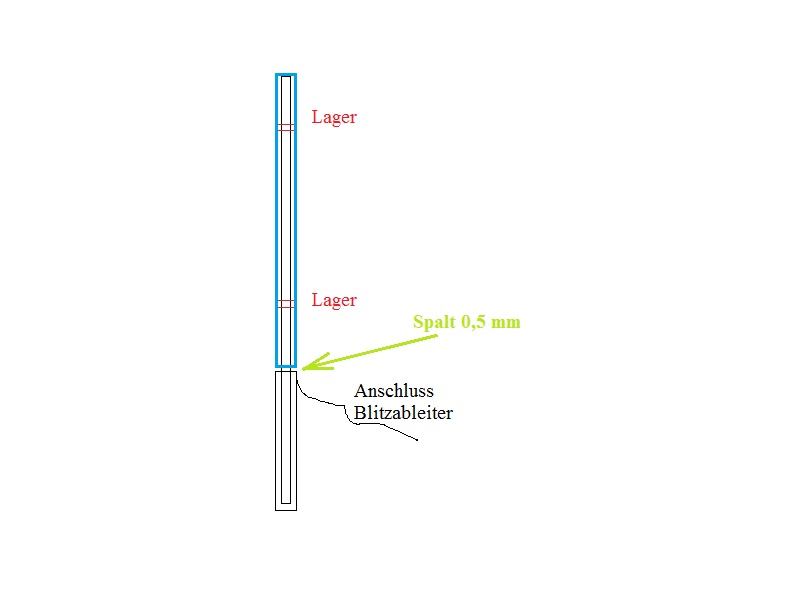

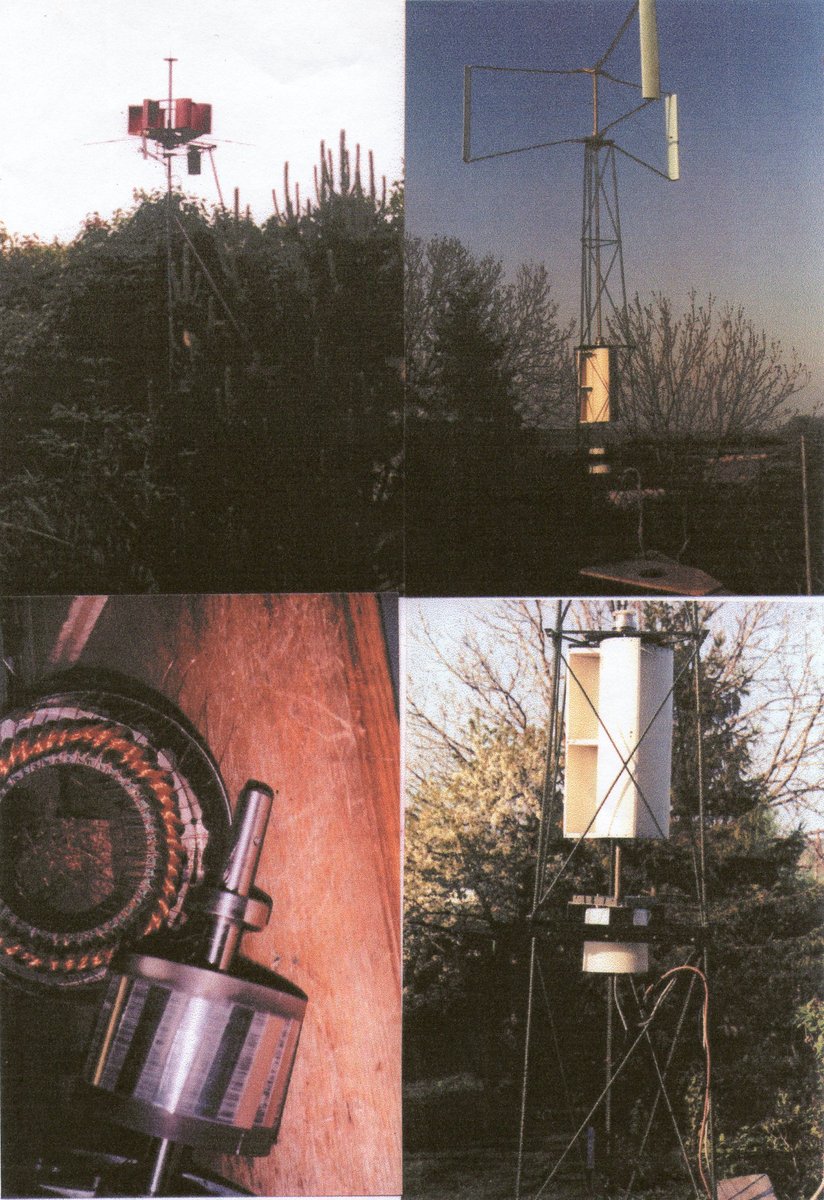

Nach 30 Betriebsjahren habe ich ein Windspiel mal wieder in der Werkstatt. Die Windbleche haben Schwingungsrisse. ( Alles 1.4301 ) Neue Bleche + Verstärkung sollten das für die nächsten 50 Jahre erledigen. Aber die Kugellager: So ganz perfekt klingt das nicht. Einbrand? Ein Blitzschlag sollte außen stattfinden. Der Abstand zwischen drehendem und festen Teil ist ca. 1mm. Hat da ein Blitzeinschlag überhaupt die Möglichkeit, Kugellager anzufressen? Was macht ein Blitzeinschlag. Wo läuft die Energie lang? Grüße Bernd
Die Kugellager sind überdimensioniert. Dauergeschmierte Schräglager 80 mm Außendurchmesser. Gut genug für einen LKW und eine Million Kilometer. Da muss was passiert sein ? Grüße Bernd
Wenn die "Blitz-Antenne" am Innenring hängt, und der Ausenring geerdet ist (oder umgedreht), dann nimmt der Blitz halt den Weg über die Kugeln. Ein Kugelblitz eben ;-)
Hallo Jens, Bei der hohen Spannung überbrückt der Blitz doch 1 mm ? Ansonsten muss ich mal nach Lagern mit Glas, Keramik oder sonstigen Kugeln suchen. Grüße Bernd
Warum soll er springen, wenn er doch gemächlich das Metall entlangfleßen kann. Oder verstehe ich deine Windspielkonstruktion etwas falsch?

Kann eigentlich nicht sein. Eventuell findet der Blitz doch noch seinen Weg über die Lager. Grüße Bernd

Könntest Du bitte eine Großaufnahme vom Windgenerator davon senden...

Danke für die vielen Hinweise. Möglich wäre das schon, dass die Vibrationen auch diese überdimensionierten Kugellager schädigen. Da schau ich mal nach. Blitzschlag ist aber auch nicht auszuschließen. Das ist eine Turmspitze. ( Wenn ich jetzt ein Blitz wäre .... ) http://static.panoramio.com/photos/original/79036364.jpg viele Grüße Bernd

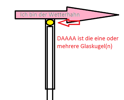

Hallo Bernd Funk (metallfunk): -------------------------------- >> Bei den Wetterhähnen wird eine ( oder drei ) Glasmurmeln als >> Kugellager eingesetzt. Nach 50 Jahren schauen die auch recht >> mitgenommen aus. Und nun überlege mal, warum sie ausgerechnet "Glasmurmeln" verwendet haben. Glas = guter Isolator = nichts schlägt durch Alle Kirchen waren früher mit(vor 200 Jahren) einem Blitzableiter versehen. Auch die Wetterhähne, aber dann an der höchsten Spitze. Das war aber der feststehende Teil von der Rotation. Siehst Du, vieles ergibt einen Sinn, auch ohne unser Super-Trooper-Wissen. Aber da Du eine Lagerung für einen Wettterhahn mit nur einer Glaskugel gefunden hast, bitte ein Foto! Kann sein, aber ein Kugellager mit nur einer Kugel ist mir etwas suspekt. Übrigens, wie lange soll Dein schweres Windspiel funktionieren? Da lache ich mich kaputt. Dein Windspiel ist ein plumpes Ding und erzeugt wahrscheinlich nicht mal kurzzeitig etwas Auftrieb um die Lagerung zu entlasten. Schau Dir mal einen alten gut gefertigten Wetterhahn genau an. Der erzeugt beim Drehen einen Aufwind, sprich er entlastet die Lagerung. Deshab dreht er sich auch noch nach 250 Jahren, während Du immer nach einer Lagerung für Dein schweres Windspiel suchst. Gruß Stevko
@stevko, du glaubst jetzt ernsthaft, die haben vor 200 jahren so präzise glasmurmeln gemacht, dass man damit ein nomales rillenkugellager realisieren könnte? wenn du nur halb so schlau bist, wie du tust, kommst du evtl sogar von selbst drauf, wo man da diese harte glaskugel eingesetzt haben können... sorry, aber bei dem geschreibsel ging mir die hutschnur hoch...

Stevko R. schrieb: > Und nun überlege mal, warum sie ausgerechnet "Glasmurmeln" verwendet > haben. Weil sie früher einfach keine hochfest legierten Stähle hatten. Ach sorry, das paßt jetzt nicht zu Deiner "früher waren die Menschen schlauer" Theorie.

Stevko R. schrieb: > Und nun überlege mal, warum sie ausgerechnet "Glasmurmeln" verwendet > haben. > Glas = guter Isolator = nichts schlägt durch Aber Glas bricht bei Vibrationen sicher und ein Blitz schert sich nicht um eine Murmel... > Alle Kirchen waren früher mit(vor 200 Jahren) einem Blitzableiter > versehen. Und heute nicht mehr?

Stevko R. schrieb: > Und nun überlege mal, warum sie ausgerechnet "Glasmurmeln" verwendet > haben. > Glas = guter Isolator = nichts schlägt durch Zu gut darf der Isolator aber auch nicht sein, sonst hast Du einen van der Graaf-Generator gebaut. Dreh, auflad, ESD-Überschlag, dreh, auflad, ESD-Überschlag, ...

Respekt vor Deinem Bestreben etwas dauerhaftes zu hinterlassen. Kannst Du vielleicht Detailfotos von dem Windrad und der Lagerung posten? Damit kann man leichter Verbesserungen in der Konstruktion anregen. Ist es 1 Kugellager oder sind es 2 Kugellager? (2 sind klar zu bevorzugen) Wie groß ist der Abstand der Kugellager im Verhältnis zu der herausragenden Achse? Je größer der Abstand zwischen den Kugellagern umso besser, da diese dann aufgrund des Hebelgesetzes kleinere Kräfte aufnehmen müssen. Zudem wirkt sich dann das Lagerspiel in einem kleinerem Winkelfehler der Achse aus. -> Weniger Vibrationen.
