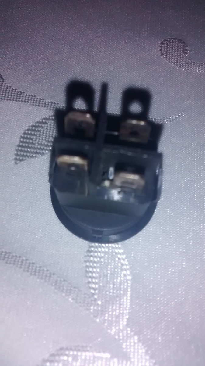

So ich habe mir das ganze nochmal genau angeschaut:
Das Netzteil halt normale Flach Stecker Anschlüsse, die man auf den
Wippschalter aufschieben kann.
Leider ist das ein spezieller Schalter: (siehe Foto)
Links beide Adern von der Steckdose, Rechts beide Adern zum Netzteil.
Leider habe ich jetzt noch keinen runden Schalter mit dieser Eigenschaft
gesehen.
Kennt jmd. eine Bezugsquelle?

von Soeren (Gast)
@mhh
Hat der 4 Anschlüsse, dann ja
Da steht "2 x Ein/Aus".
von Soeren (Gast)
Dann sollte der passen :)
von Soeren (Gast)
So dass ganze funktioniert jetzt 1a :)
