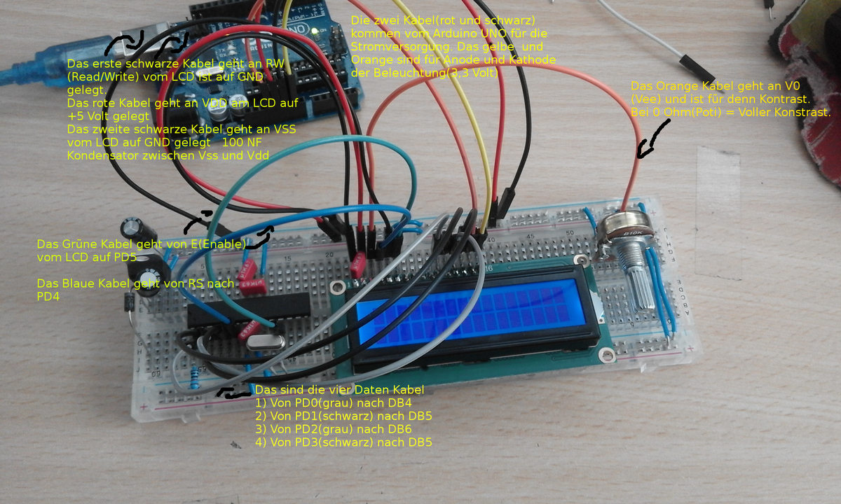

Heute ist bei mir mein HD44780 LCD Display angekommen, das ich vor einen
Monat bei Amazon bestellt habe.
Ich habe mich an dieses Tutorial gehalten:
https://www.mikrocontroller.net/articles/AVR-GCC-Tutorial/LCD-Ansteuerung
Das LCD ist richtig angeschlossen. Wenn ich denn Poti(Anschluss Vee(Oder
bei mir V0) und dieser bei 0 Volt ist sind die Balken zusehen wenn
dieser bei 5 Volt ist also nach rechtes gedreht, dann sind die Balken
verschwunden.

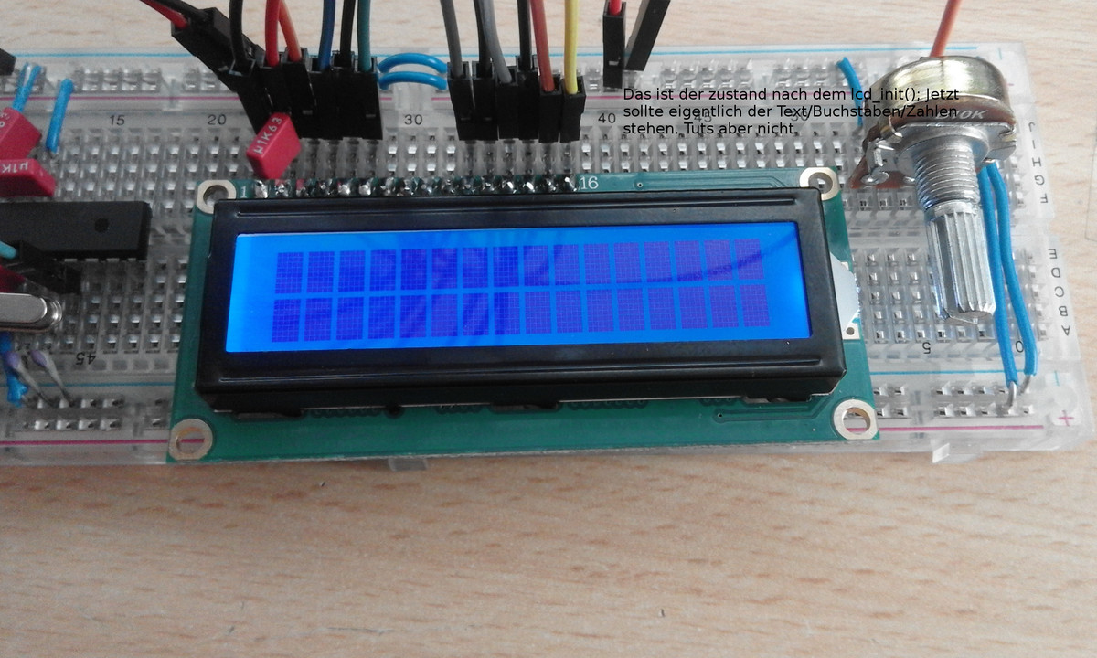

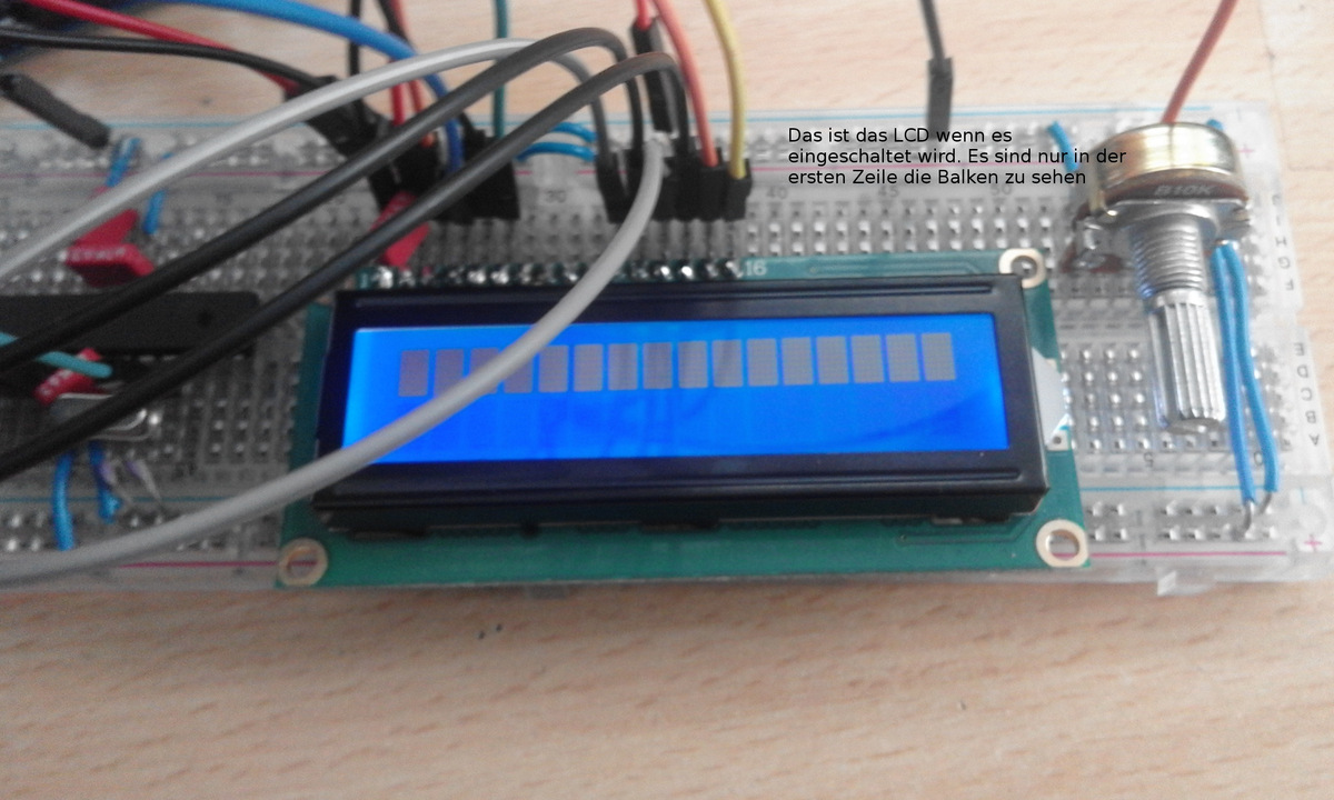

Wenn ich mein Breadboard unter 5 Volt setzte dann erscheinen in der
ersten Zeile die Balken ganz kräftig und verschwinden dann wieder. Das
macht ja lcd_init(); Wenn ich diese Methode weg lasse, dann bleiben die
Balken dauerhaft.
Aber wenn ich jetzt mit lcd_string oder lcd_data Zeichen sende werden
diese dort nicht dargestellt.
Was mich ein bisschen verwirt ist dieses hier:
// Anpassungen im makefile:
//    ATMega8 => MCU=atmega8 im makefile einstellen
//    lcd-routines.c in SRC = ... Zeile anhängen
Wo finde ich denn diese Makefile? Und was wird mit lcd-routines.c in SRC
gemeint? Die Datei includieren?
Kann mir da einer helfen?
Lg Felix

Hallo nochmal,
Bin nun wieder am Rechner.
Habe grade mal geschaut und Project -> {Projekt-Name} Properties ->
Toolchain
Eine Version kann ich nicht finden. Nutze Atmel Studio in der Version 7.
Hier mal ein Bild davon: http://prntscr.com/a9y4oh

LCD                Controller PIN
VSS                (Kein PIN) GND
VDD                (Kein PIN) +5 Volt
V0                 (Kein PIN) Angeschlossen über ein 10K Ohm Poti
RS                 PD4 am uC
RW                 (Kein PIN) GND
E                  PD5 am uC
D0 - D3            Nicht angeschlossen 4 - Bit Modus
D4                 PD0 am uC
D5                 PD1 am uC
D6                 PD2 am uC
D7                 PD3 am uC
A                  (Kein Pin)Auf +3,3 Volt
K                  (Kein PIN)GND
Denn Kontrast stelle ich über ein 10K Poti ein. Linkes geht dieser auf
GND und der rechte anschluss geht auf +5 Volt. Wenn der Poti bei 0 Ohm
ist dann ist das Display ganz "hell" vom Kontrast her und wenn, ich nach
rechtes drehe nimmt es ab.

OP #4491097
Ich habe deine andere .hex File auch ausprobiert. Funktioniert nicht.
Ich weis nicht ob es entscheiden ist aber, wenn ich das LCD unter Strom
setzte kommt nur die erste Zeile mit denn Schwarzen Balken hervor. Die
Zweite Zeile nicht.
Ich habe mal einige Bilder angehangen mit Beschreibung.
Ich habe auch mal meine lcd-routines.h und c und main.c Datei
angehangen.
Mfg Felix.(Danke für eure Geduld!)

OP #4491128
Olaf K. schrieb:
> Sieht doch gut aus :-) Dreh mal am Poti. Vielleicht kommt dann etwas.
> In dem letzten Bild steht, dass PD3 auch nach DB5 geht. Genau wie PD1?
Sorry, verschrieben PD3 geht an DB7. Wenn ich am Poti drehe ändert sich
nur der Kontrast aber es wird nichts sichtbar.
Frank M. schrieb:
> Es ist vollkommen egal, ob Du A/D benutzt oder nicht. Vcc und AVcc
> benötigen je 100nF nach Masse. Wenn Du A/D nicht nutzt, kannst Du
> höchstens den 100nF an AREF geschaltet nach GND weglassen - schadet aber
> auch nicht.
> Also: Mind. 2 x 100nF am ATmega sind Pflicht. Es gab hier schon zig
> Threads, wo es genau an diesen beiden fehlenden Kerkos lag. Du willst
> nicht der 1001ste sein :-)
Hallo Frank. 100nf von avcc auf gnd genau das gleich bei vcc und gnd und
auch noch 100 nf von aref auf agnd. Zwischen vss und vdd ist auch noch
einer.

Hallo Karl.
Dieses Testprogramm funktioniert leider auch nicht. Die Balken werden
angezeigt und verschwinden kurz danach wieder(init) dann  kommt aber
kein Text.
Mit diesen Beispiel:
http://web.alfredstate.edu/weimandn/programming/lcd/ATmega328/LCD_code_gcc_4d.html
Funktioniert es Problemlos. Ich kann aber kein Unterschied zwischen
lcd_out und lcd_write_4 finden.
mfg felix.

OP #4492562
Es ist scheinbar wirklich der Controller im Ar*** gewesen. Nachdem ich
die Kabel gegen Max: 10cm lange Draht brücken ausgetauscht hatte. Und
ein neuen Controller von meinen anderen 3 genommen habe. Funktioniert es
Problemlos.
Aber wodurch kann man so ein Controller zerstören. Der ist mir zwar das
ein oder andere mal runter gefallen aber vieles andere(PWM, LED, etc...)
Funktioniert ja.
Gut der hat jetzt ca. 2 Monate alles mit gemacht. Staubsauger,
Runterfallen, Pins verbogen. Weis ja nicht wie die Lebens dauer aussieht
von so einen uC
@Karl .M
Also deine anderen Tests funktionieren nun auch. Kannst du trotzdem mal
dein Source Code hochladen?
//EDIT: Der controller scheint wohl er ein anderes Problem zu haben.
Denn ich ich LEDs an die Port d hänge funktionieren die auch problemlos
#4493350
Du nimmst den zum Staubsaugen? Jetzt bin ich aber interessiert wie man
das macht;-)
> von so einen uC.
Die Atmegas sind eigentlich sehr robust. Ich habe hier welche die seit
ca. 8 Jahren im Dauerbetrieb laufen. Kaputt habe ich noch nie einen
bekommen.
Eigentlich wurde schon alles gesagt:
Leitungslänge bei Displays so kurz wie möglich.
Ansteuerzeiten des Enable-Impuls variieren.
