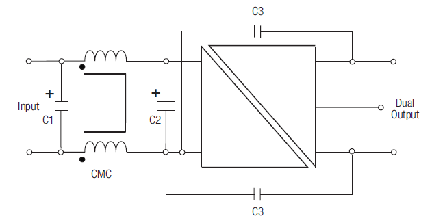

ich verwende einen DCDC Wandler mit 1kV Isolationsspannung. Zur
Störungsableitung werden hier oft Kondensatoren zwischen Ein-und Ausgang
geschalten, wie im Bild im Anhang (C3).
Diese Kondensatoren müssten meines Wissens ja mindestens einen
SPannungsfestigkeit in der Größe der Isolationsspannung des DCDC
Wandlers haben, in diesem Fall also mindestens 1kV.
Welche Kondensatoren sind prinzipiell dafür geeigent (grundsätzliche
Technologie, SMD oder bedrahtet etc..) Welche würdet ihr hier einsetzen?
Ich hatte nach einem MLCC SMD 0805 gesucht, die SPannungsfestigkeit
reicht hier aber wohl nicht aus...
Danke!
OP #4489759
HAllo Bastler,
danke für die Antworten!
also Platz für einen Bedrahteten dürfte vorhanden sein, es ist aber gar
nicht leicht, hier einen passenden mit 2,2nF und einen Minimum
SPannungsfestigkeit von 1kV zu finden. Was nimmt man hier prinzipiell
für eine Technologie? Sind MLCCs überhaupt geeignet, bzw. nach welchem
Filter soll ich hier suchen:
http://at.rs-online.com/web/c/passive-bauelemente/kondensatoren/
Danke!

http://www.vishay.com/docs/45197/vjhvarcguard.pdf
bspw. 2.2 nF, 1.5 kV, C0G im 1210 Gehäuse
MKP oder ähnliche Klötze sind da allerdings günstiger
http://en.tdk.eu/inf/20/20/db/fc_2009/MKP_B32671L_672L.pdf
http://www.kemet.com/Lists/ProductCatalog/Attachments/348/KEM_F3034_R76.pdf
OP #4489954
danke für Eure Tipps.
prinzipiell wäre genug Platz in die Höhe, um einen bedrahteten zu
nehmen. Deine bedrahteten Vorschläge von tdk und Kemet sind ja wirklich
richtige Klötze, dafür habe ich definitiv keinen Platz.
Ich habe weiter gesucht und bin z.B. auf folgenden gestoßen:
http://at.rs-online.com/web/p/keramik-singlelayer-kondensatoren/7215044/?searchTerm=DEBE33D222Z&relevancy-data=636F3D3226696E3D4931384E4B6E6F776E41734D504E266C753D6465266D6D3D6D61746368616C6C7061727469616C26706D3D5E5B5C707B4C7D5C707B4E647D2D2C2F255C2E5D2B2426706F3D313326736E3D592673743D4D414E5F504152545F4E554D4245522677633D424F5448267573743D444542453333443232325A26
Hat 2kV und ist definitiv kleiner als die Riesendinger von Kemet etc...
Wäre dieser prinzipiell geeignet oder übersehe ich hier irgendetwas?
Danke!
#4490745
Mit dieser Art der Beschaltung pflanzt sich ein Surge-Impuls schön in
die Sekundärseite weiter fort...so würde ich es nicht machen...
Parallel zum Input einen Keramik-C, mind. 1kV, um die Pulse zu
schlucken. Die Common Mode Choke ist okay. Am Ausgang ebenso eine
vorsehen und ebenfalls spannungsfester C zwischen Outputs und isolated
GND.
Viele Grüße!
Sven
OP #4490927
Wir haben es am Eingang mit 24V DC zu tun, am Ausgang +/- 15V, ist im
Bild nicht dargestellt.
Am Eingang nach der CMC sind einige Cs, die allerdings nicht für 1kV
ausgelegt sind, ebenso am Ausgang zwischen 15V und GND und -15V und GND.
Kann ich den vorgeschlagenen C trotzdem für so eine Beschaltung
verwenden?
#4491549
Um was für eine Anwendung geht es denn überhaupt.
Welche Parameter hat der DCDC-Wandler?
Benötigst du den diese Isolationsspannung auch?
> ZurStörungsableitung werden hier oft Kondensatoren zwischen Ein-und Ausgang
Habe ich noch nie gemacht. Bin bisher aber durch jede EMV-Prüfung
gekommen.
Mir scheint das vor allem dann Sinn zu machen, wenn man an dem
Sternpunkt der Zusammenführung eine Sigalmasse hat.
Muß nicht. Kommt doch drauf anl welche Störspannungen zu erwarten sind.
Bei Überspannungen durch Blitzschlag wird evtl. auch 1kV rein gar nix
wert sein.  In solchen Fällen begrenze ich die Ausgänge mit
Gasableitern.
Ich nehme MLCC mit hoher Spannungsfestigkeit.
Wenn die Gasableiter eine Ableitspannung von max. 500V haben, dann eben
C mit mind 500V Spannungsfestigkeit.
Nö, das ist noch zu klein.
MLCC 10nF ...22nF mind. 500V  gibt es ab ca.BF 2010, eher aber größer
z.B. 1812 und 2202
http://www.digikey.de/product-search/de/capacitors/ceramic-capacitors/131083?k=&pv69=453&FV=380001%2C380018%2C38001f%2C380035%2C3800bd%2C3800c0%2C3800cf%2C38010c%2C380132%2C3801f9%2C3802a5%2C380306%2C380475%2C3804da%2C38055c%2C380561%2C3805e1%2Cfff40002%2Cfff8000b%2C340025%2C340026%2C340027%2C340028%2C340029%2C340168%2C3401a8&mnonly=0&newproducts=0&ColumnSort=0&page=1&quantity=0&ptm=0&fid=0&pageSize=500
Gruß Öletronika
