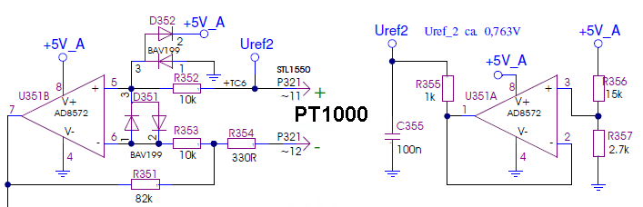

von U. M. (oeletronika)
> Sebastian schrieb:
> warum sind TVS unüblich, alle IOs kommerzieller Geräte haben Supressor
> Dioden.
Ja, das ist richtig, aber solche I/Os sind auch selten
Präsisionsschaltungen.
> Klemmt jemand eine Spannung an, ... sollte das nicht zur
> Zerstörung führen. ESD ist auch relevant.
Überspannungsschutz alleine ist nicht das Thema.
TSV-Dioden haben vergleichsweise hohe Leckströme, große Kapzitäten und
arbeiten mit rel. größen Toleranzen.
Für OPV-Eingänge werden deshalb meist andere Schaltungsvarianten
genutzt.
z.B. mit antiparalellen Dioden wie hier an Pin2 des OPV:
http://uwiatwerweisswas.schmusekaters.net/Uwi/ELEKTRONIK/PT1000_Schaltung_1.pdf
oder Dioden gegen +Us und -Us wie hier D1:
http://uwiatwerweisswas.schmusekaters.net/Uwi/ELEKTRONIK/PT1000_Schaltung_2.pdf
Die Diode am Ausgang der OPV (hinter R7) hat übrigens die gleiche
Funktion für einen nachfolgenden Eingang (z.B. ADC).
Die BAV199 ist speziell ausgesucht auf kleinsten Leckstrom.
Gruß Öletronika

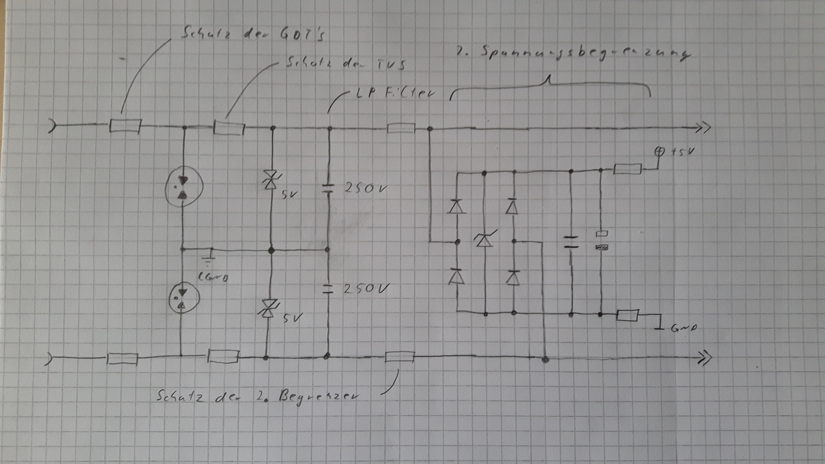

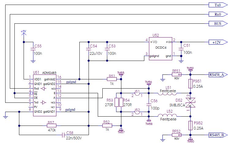

von Sebastian (Gast)
hab mal eine Skizze gemacht was ich mir so gedacht habe, ESD und Blitze,
Spannungsbegrenzung, Filter und Terminierung für eine Differentielle
Spannung von Thermoelement.
Grüße,
Sebastian
P.S. Bin von Haus aus Software Entwickler, also wäre es schön Feedback
von Leuten zu bekommen die industrielles Design beherrschen, basteln
kann jeder.
deine Schaltung bringt so nix.
Die Sache mit der angeblich gefährlichen Thermospannung kann ich nicht
nachvollziehen. Das ist wahrscheinlich eine Fehlinterpretation. Geben
mal einen Link dazu an.
Wenn du die TSV-Dioden parallel zu den Gasableitern schaltest, werden
erst diese TSV-Dioden verrbaten und irgendwann sprechen die Gasbabeiter
an, nachdem der Rest der Schaltung längst kaputt ist.
Ich bin Entwickler für Industriemesstechnik und weiß so etwaa, wie man
analoge Signale möglichst störfrei und sicher einlesen kann.
Aber ich habe keine Lust, meine Zeit mit Rätselraten zu veringen.
Für eine vernünftige Beratung kommst du wohl nicht daran vorbei, die
konkreten Daten und Randbedingungen zu deiner Aufganestellung zu
ber´schreiben.
- was für Quelle, Impedanzen, zu erreichende Genauigkeit, Auflösung usw.
- Eigenschaften deiner Auswertelektronik (ADC-Bereich, Polarität usw).
- Leitungslängen, Leitungsart (Empfehlung z.B. LiYCy-TP
- zu erwartendes Störumfeld (wo und wie wird das konkret eingesetzt)
- Umgebungsbedingungen (zumindest Einsatztemp.)
- Kosten/Budged
- sonstige Randbedingungen, die evtl. von Bedeutung sind.
Gruß Öletronika
der ADC ist für den Schutz weniger von Bedeutung, auf die interne
Schutzdioden verlasse ich mich weniger.
Anbei noch mal ein Foto einer Schaltung. Mich würde es freuen
Schaltungsvorschläge zu diskutieren, denn ich möchte nur wenige bauen
und das sollte dann auf Anhieb was "sinnvolles" sein.
@Öletronika: Wie würdest Du die GDT's und die TVS's schützen? Sollten an
der Stelle der ersten Widerstände besser PTC's rein?
Vielen Dank,
Grüße
Sebastian
die Widerstände vor den Gasbableitern werden nicht benötigt.
Gasableiter sind je nach Bauform für Impulsströme von mehreren kA
ausgelegt.
Typisch 2...4kA für Gasableiter, die man auch LPL löten kann.
Da gehen eher die Widerstände kaputt.
Wenn du schon simulierst, dann doch richtig.
Hast du mal die Impulsleistungen ausgerechnet?
Bei den angenommenen 20kV an 4,7 kOhm würden ca. 4,2A fließen. Das wäre
über den Widerstand eine Verlustleistung von ca. 84 kW.
Was meinst du, wie lange ein normaler Widerstand solche Leistung
aushält.
Nur leistungsfähigen Drahtwiderständen kann man das zumuten.
Selbst bei Impulslängen von ca. 0,3ms werden ca. 25 Joule umgesetzt.
Die Frage dabei ist allerdings, ob die Annahme von 20kV sinnvoll ist.
Etwas einfacher wird es nachfolgend, wenn die Gasableiter die Spannung
schon deutlich begrenzen. Da solche Gasableiter allerdings für
Ansprechspannungen ab 60V bzw. 75V ausgelegt sind und bei hohen
Strombelastungen die Spannung bis knapp 500V ansteigen kann, ist es
trotzdem nicht ganz so trivial.
Auch da muß man immer auch die Impulsenergie beachten.
Was deine Schaltung angeht, so hängt die Beurteilung davon ab, wie die
nachfolgende Verstärkerschaltung aussehen soll. Willst du diese galv.
getrennt ausführen? Das hat einige Vorteile, weil dann die Gasableiter
nur die Gleichtaktstörungen ableiten müssen und die Suppressordioden nur
noch die differenziellen Störungen übernehmen müssen.
Wo soll sie Schaltungsmasse liegen?
Ich halte die 2-stufige Absicherung für nicht zweckmäßig.
solange die erste Stufe funktioniert, ist die 2. Stufe überflüssig.
Falls die 1. Stufe aber ausfällt, steht die Frage, ob die Schaltung dann
überhaupt noch funktioniert und ob die 2. Stufe das noch überlebt.
Wie oben schon geschrieben, empfehle ich auf alle Fälle geschirmte
Leitungen. Dann werden die sehr hohen Impulsströme schon mal über den
Schirm abgeleitet. In den Signaladern können dass zwar immer noch
erhebliche Impulsleistungen induziert werden, aber diese werden dann
schon mal deutlich geringer sein.
Gruß Öletronika
ja, vor allem die 15kV die über dem Widerstand abfallen, bei einem doch
relevanten Strom wird der richtig zerfetzt. Bei einem PTC, oder MOV den
ich in machen Schaltungen vor den Gasableitern gesehen hab wird’s nicht
anders sein, das schlägt einfach durch. Die Gasableiter werden doch sehr
niederohmig.
Die Schaltung soll beides ermöglichen, galvanische Trennung, oder
Drahtbrücken statt DC/DC Wandler.
Am Ende der Schaltung soll ein MCP3428 sein, ein 16Bit ADC ADC mit einem
8xPGA. Den I2C werde ich dann galvanisch trennen, dazu werde ich
wahrscheinlich was fertiges verwenden, die Stückzahl rechtfertigt keinen
diskreten Aufbau, nur wen die Teile schlecht verfügbar sind. Man muss
eben wegen dem Loopback aufpassen.
Grüße
Sebastian
naja, das kann man immer machen.
Mit galv. Trennung hat man einige Vorteile aucgh bezüglich
Überspannungsschutz.
Für die Begrenzung der Gleichtaktstörungen kann man dann die sehr
leistungsfähigen Gasableiter nutzen. DCDC-Wandler und Koppler müssen
dann auch nur eine Spannungsfestigkeit von max. 500V haben.
Gegen die eher kleineren differenziellen Störungen zwischen den
Signalleitungen sind dann TSV-Dioden oder bei ausreichdn hochohmigen
Eingängen auch die einfachen Schutzdioden gegen gnd und +Ub ausreichend.
Das Prinzip mit Gasabl. und TSV-Diode geht wie oben rechts dargestellt.
Das Prinzip mit hochohmiger Schutzbeschaltung und Dioden gegen gnd und
+Ub siehst du oben links (D351, D352).
Gruß Öletronika
