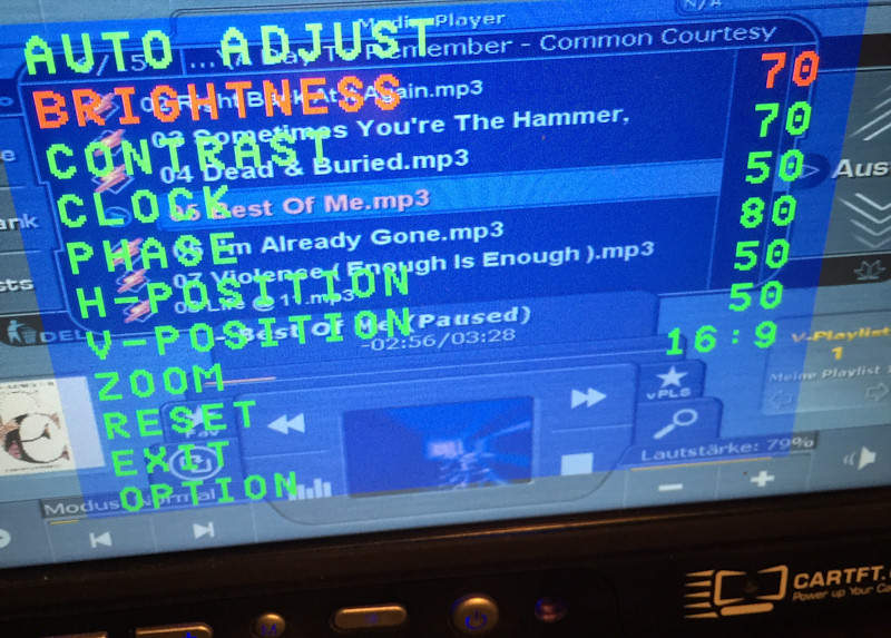

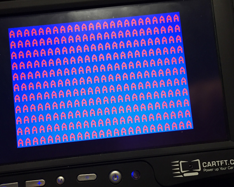

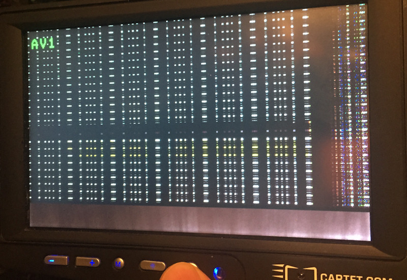

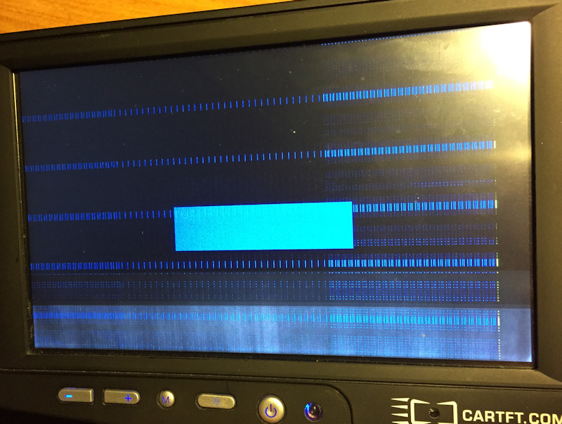

Hallo liebes Forum,
leider habe ich seit vergangener Woche einen Defekt an meinem im Auto
selbst verbauten Display (CarTFT CTF700-H Touchscreen 600cd/m2).
Ich hatte den noch intakten TFT per Menü zurückgesetzt (RESET) und etwas
später kurz den Netzstecker gezogen und seitdem ich den Netzstecker
danach wieder einsetzte zeigt er nur noch Matsch an (siehe Bilder). Ich
vermute mal dass es irgendwas auf dem Displaycontroller erwischt hat.
Wer kann hier weiterhelfen?
Besten Dank vorab.

David P. schrieb:
> Flachbänder richtig drin? Wurden die vor dem Defekt mal ein- und
> ausgesteckt?
Jep die passen soweit, sonst würden die tlw. noch korrekten OSD Elemente
wohl auch nicht mehr korrekt dargestellt werden. Und nein sie wurden vor
dem Defekt nie ausgesteckt, jetzt mit dem Defekt aber nochmal genauer
von mir überprüft.
OP #4490988
Das Datenblatt zum LCD habe ich bereits ausfindig gemacht:
http://www.datasheetlib.com/datasheet/562138/tx18d16vm1cab_hitachi-semiconductor.html#datasheet
Das TFT hat neben dem VGA Eingang noch diverse weitere Composite
Eingänge. Herausstechend ist vorallem die recht hohe Helligkeit von
600cd/m2 (transmissiv und reflektiv).
Da das Problem nun doch komplexer als gedacht scheint werde ich mich
dann wohl doch mal an den Hersteller wenden.
Jens W. schrieb:
> Versuche doch nochmal den Reset neu zu machen. Vielleicht auch an einem
> Netzteil mit stabiler Spannung.
Habe ich soeben blind gemacht, die Menüfunktionen scheinen soweit noch
ausführbar zu sein, auch wenn das OSD ja nicht mehr korrekt angezeigt
wird (siehe Fotos oben). Der erneute Reset hat jedoch leider keine
Abhilfe gebracht. Auch nicht am stabilen 230V Netzteil.
