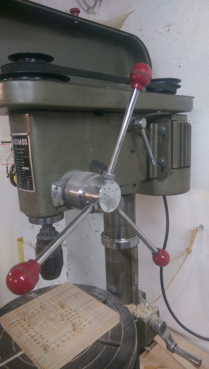

habe eine Kosmos Tischbohrmaschine und möchte gerne das Bohrfutter
wechseln.
Leider habe ich keine Ahnung wie ich das hinbekomme!!!
Habe keine Öffnung für einen Dorn gefunden.
Gibt es eventuell hier einenn Trick?
Habe ein Bild vom Bohrfutter angefügt.
Hoffe, mir kann jemand kurzfristig helfen
Danke
Kristian schrieb:> Habe keine Öffnung für einen Dorn gefunden.
Dann ist es wohl wie im anderen Thread schon vermutet eine "B" Aufnahme.
Da keine Abdrückmutter vorhanden ist musst du dir wohl was anderes
überlegen. Eventuell was zwischen Gehäuse und Bohrfutter klemmen und
dann die Pinole nach oben schnalzen lassen oder so.

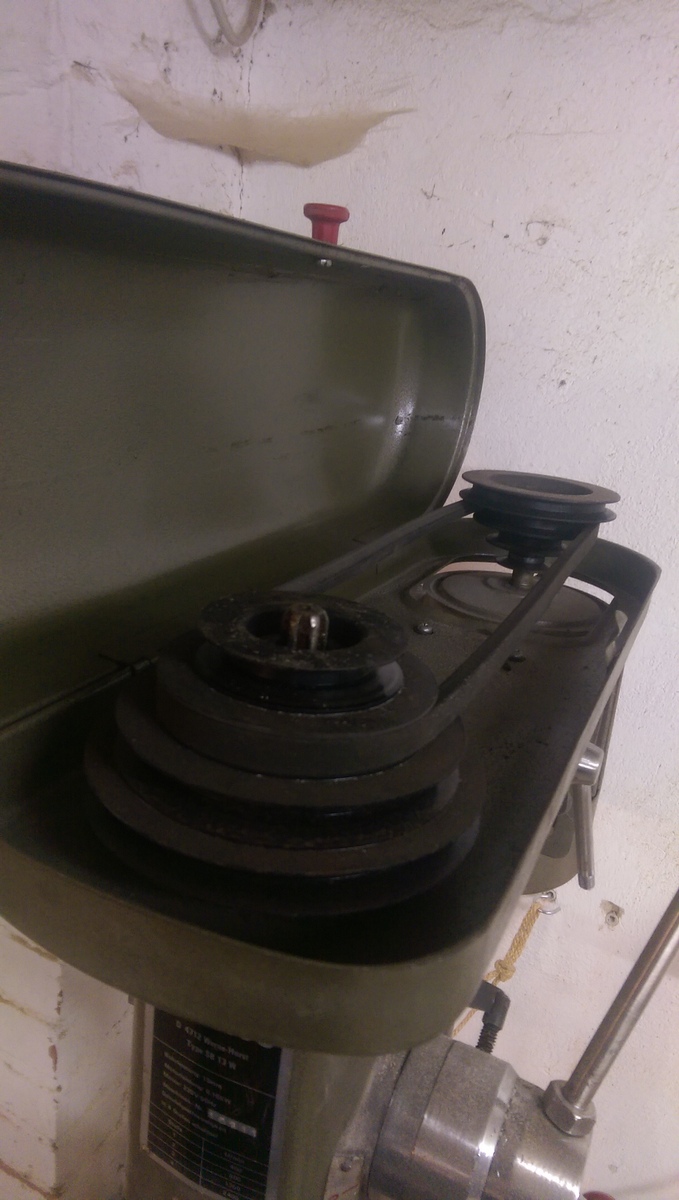

Dann habe ich oben über den Riemen, versucht mit einer 14er Nuss
gegenzuhalten, aber auch zwecklos

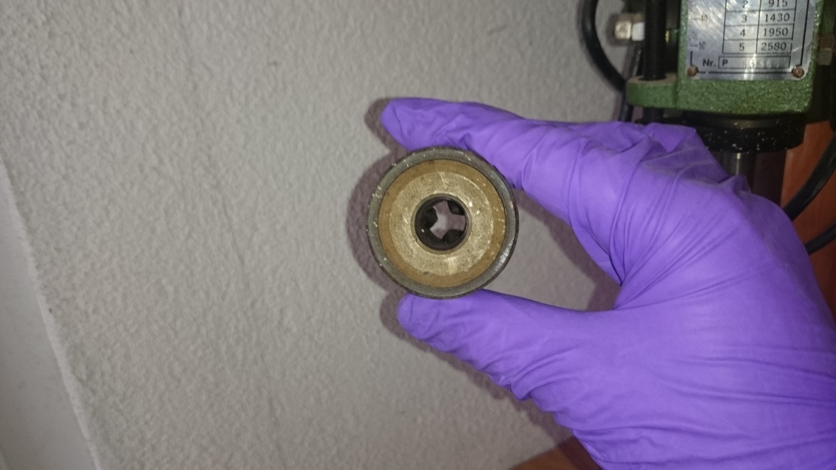

nein, da kommt nicht sowas raus wie auf dem Bild rechts! Der Konus ist
in dem Bohrfutter! Du siehst doch oberhalb des Bohrfutters eine "Mutter"
mit zwei parallelen Flächen (sieht zumindest so aus auf deinen Bilder).
Damit kannst Du das Bohrfutter von dem Konus schieben, da die Mutter
sich auf einem Gewinde dreht. Wenn Du die Spindel nicht arretieren
kannst, dann spanne einen großen Inbusschlüssel in das Futter ein und
halte damit die Spindel fest. Dann drehst Du mit einem Maulschlüssel die
Mutter. Dann wird nach 1/2 Umdrehung das Futter abfallen. Bei meiner
alten Flott-Maschine wird das so gemacht. Bei mir reicht es sogar, wenn
ich das Futter von Hand festhalte. So leicht geht das dann.

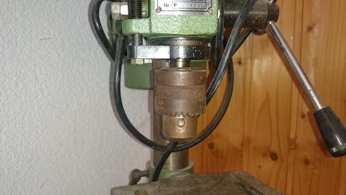

ahja, ich hätte mir mal das erste Bild ansehen sollen: Auf genau diesem
sichtbaren Gewinde oberhalb des Futters sollte eigentlich die Mutter zum
runterschieben sitzen. Wozu sollte da auch sonst ein Gewinde sein...
Wenn Du das Futter abbekommst (musst Du halt jetzt kräftig dran
rumrupfen), solltest Du da wieder eine passende Mutter draufschrauben.
Damit geht es wirklich leicht ab. Jetzt musst du viel Kraft und Geduld
aufwenden, so eine konische Verbindung kann verdammt fest sitzen. Klemme
ein Stück Metall zwischen Gehäuse und Futteroberkante und lasse die
Spindel nach oben schnellen. Versuche es mehrmals. Irgendwann fällt das
Futter ab.
Viele Grüße
Marcel

Eher nicht. wie schon geschrieben ist der B-Kegel das Spindelende und im
Bohrfutter ist die entsprechende kegelförmige Bohrung.
Zwei flache Holzkeile zwischen Bohrfutter und Spindellager und leichte
Hammerschläge sollten das Problem lösen.
Wenn es nicht klappt, keine Gewalt anwenden. Nimm einfach einen größeren
Hammer. ;-)
Grüße
Richard

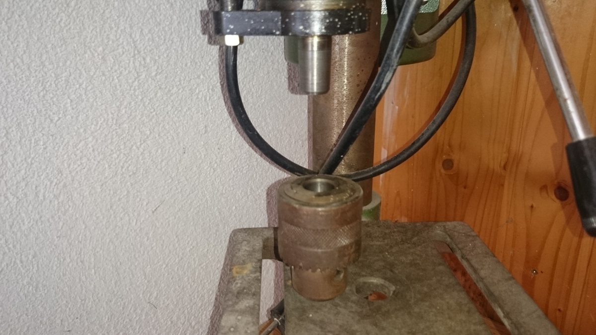

Danke erst einmal allen für die zahlreichen Tipps,
Fahre gleich voller Tatendrang in die Werkstatt und werde mein Glück
versuchen.
Inwieweit es geklappt hat, werde ich heute Abend mitteilen.
soooo,
Bohrfutter ist danke des Abziehers ( vom Auto ) draussen.
Vielen Dank für die wertvollen Tipps....
Woran kann ich jetzt sehen, welche Größe das neue Bohfutter haben muss?
Kann ich ganz normal auf MK2 wechseln?
Kristian W. schrieb:> soooo,>> Bohrfutter ist danke des Abziehers ( vom Auto ) draussen.> Vielen Dank für die wertvollen Tipps....>> Woran kann ich jetzt sehen, welche Größe das neue Bohfutter haben muss?>> Kann ich ganz normal auf MK2 wechseln?
Nein! Es wurde schon mehrfach gesagt: MK-Kegel ist außen und ein B-Kegel
im Futter. Du kannst NUR ein B-Kegel-Futter verwenden. Ob nun B16, B14
oder was auch immer, kannst Du abmessen. Kegel oben und unten messen und
im Netz nach passender Tabelle suchen.
Bevor Du das neue Futter aufdengelst, solltest Du die besagte Mutter
anfertigen lassen oder eventuell passt was aus dem KFZ-Bereich.
Old-Papa
Im Foto ein MK2 zu B16 Adapter. Den Bxx hast Du aber fest an der
Spindel.
Jetzt klarer? ;-)

alternativ zu soeiner gelenkabdrückgabel, kannst du auch , ein etwas
stabileres flacheisennehmen+entsprechend , der wellendicke, einekerben
/heraus lexen/sägen, damit, zwischen futter+wellegehen, dann mim hamer,
nach unten wegschlagen!, müßte genausogut
funktionieren!!-probiers?..................mfg.
ich habe bei meiner Scheppach DP19Vario dasselbe Problem:
hier gibt es in der Spindel auch kein Langloch für einen Austreiber.
Der Tipp mit einer Wasserpumpenzange war Gold wert! Ich habe einfach die
beiden Zangenenden direkt oberhalb des Bohrfutters angesetzt: etwas
knöppen/hebeln und nach 4-5 Bewegungen ging das Teil, letztlich ganz
leicht, ab.
Wenn man den Bohrfutterkonus an dicken Stelle misst hat man ca.16 oder
18 mm.
Dann braucht man ein Futter mit B 16 oder B 18 Konus.
Zum Montieren wurde in der Industrie das Bohrfutter auf einer Kochplatte
erhitzt,der Konus entfettet,das Futter mit einem Gummihammer auf den
Konus
geklopft.Normal ist auf dem alten Futter die Bezeichnung B 12,14,16,18
verewigt.Ich habe zur Entfernung des Bohrfutters 2 St.Gabelkeile.
Gruß Hans
Hans K. schrieb:> Ich habe zur Entfernung des Bohrfutters 2 St.Gabelkeile.
Zwei passende Gabelkeile sind das Werkzeug der ersten Wahl.
Von Maschinen mit einer solchen Aufnahme lässt man besser die Finger.
Rainer Herbst schrieb:> Scheppach DP19VarioRainer Herbst schrieb:> kein Langloch für einen Austreiber
LOL
Und warum liefern die einen Austreibkeil mit????
Wenn man SEIN Werkzeug nicht kennt!
Ganz herzlichen Dank für Eure Ausführungen an dieser Stelle! Jetzt
schnurrt mein Fundstück wieder und ich kann fluffig bohren und schnell
spannen.
Grüße von Karl
Ich hatte das gleiche Problem mit dem Bohrfutter.
Meine Lösung :
1. Bohrfutterschlüssel anstecken
2. Mit einem Gummihammer gegen die Aufschraubrichtung des Bohrfutters
gegen den Bohrfutterschlüssel schlagen.
Wichtig ist , die Trägheit des Antriebes als Gegenkraft zu benutzen
(ein kurzer schneller Schlag).
Gerald K. schrieb:> 2. Mit einem Gummihammer gegen die Aufschraubrichtung des Bohrfutters> gegen den Bohrfutterschlüssel schlagen.
Kennt aber jeder gelernte Mechaniker.
Auch der größte Inbusschlüssel den das Futter fasst, kann man nehmen.
Gerald K. schrieb:> Ich hatte das gleiche Problem mit dem Bohrfutter.> Meine Lösung :>> 1. Bohrfutterschlüssel anstecken>> 2. Mit einem Gummihammer gegen die Aufschraubrichtung des Bohrfutters> gegen den Bohrfutterschlüssel schlagen.>> Wichtig ist , die Trägheit des Antriebes als Gegenkraft zu benutzen> (ein kurzer schneller Schlag).
Bei einem via Kegel befestigtem Bohrfutter (darum ging es) der geplante
Maschinenmord!
Old-Papa
