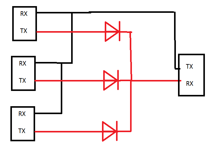

eine kurze Frage zu einem seriellen BUS.
Darf man mehrere Controller an denselben RXD bzw. TXD-Pin hängen, so
dass diese alle hardwareseitig verbunden sind, oder stören die sich dann
gegenseitig bzw. machen eine Kommunikation unmöglich.
Es sollen alle an und auf derselben TXD Leitung senden und alle an und
auf der selben RXD-Leitung empfangen.

> Würde es also so wie im Anhang gezeigt funktionieren?
Nein.
Du brauchst einen Pull-Up Widerstand und die Dioden müssen anders herum
gepolt werden.
Aber wenn du die Transmitter deaktivieren kannst, sind die Dioden nicht
nötig. Das brächte "bessere" (niedrigere) Low Pegel, steilere Flanken,
niedrigere Impedanzen und damit letzendlich weniger Störanfälligkeit.

wendelsberg schrieb:
> Torben Kuhn schrieb:
>> Alle TX über Diode zusammen, alle RX direkt zusammen. Wo ist das
>> Problem? Sie können dann halt nicht miteinander kommunizieren.
> was dann den Sinn des Busses doch empfindlich stoert.
> wendelsberg
Naja. Oft gibt es ja ohnehin einen Busmaster, der der Reihe nach alle
Slaves anspricht, da wäre das dann also egal. Ist halt die Frage, ob man
es so will oder ob die Slaves untereinander kommunizieren können sollen.
Dann muss man sich aber darum kümmern, dass Kollisionen irgendwie
gehandhabt werden...
scheint mir so, als ob eine Softwarelösung am günstigsten ist.
Wichtig ist also, dass die von mir gewählten Controller einen
abschaltbaren TX-Pin besitzen.
Software muss auf jeden Fall im Spiel sein, von alleine geht
normalerweise garnix.
Entweder das oder eben die Entkopplung per Dioden + PullUp. Die Software
wird geringfügig einfacher bei der Entkopplung per Dioden, weil sie sich
dann eben nicht um die Pinsteuerung kümmern muss. Besser ist aber
natürlich, diesen Aufwand auch noch zu implementieren, wenn die
Fähigkeiten des Controllers es zulassen.
