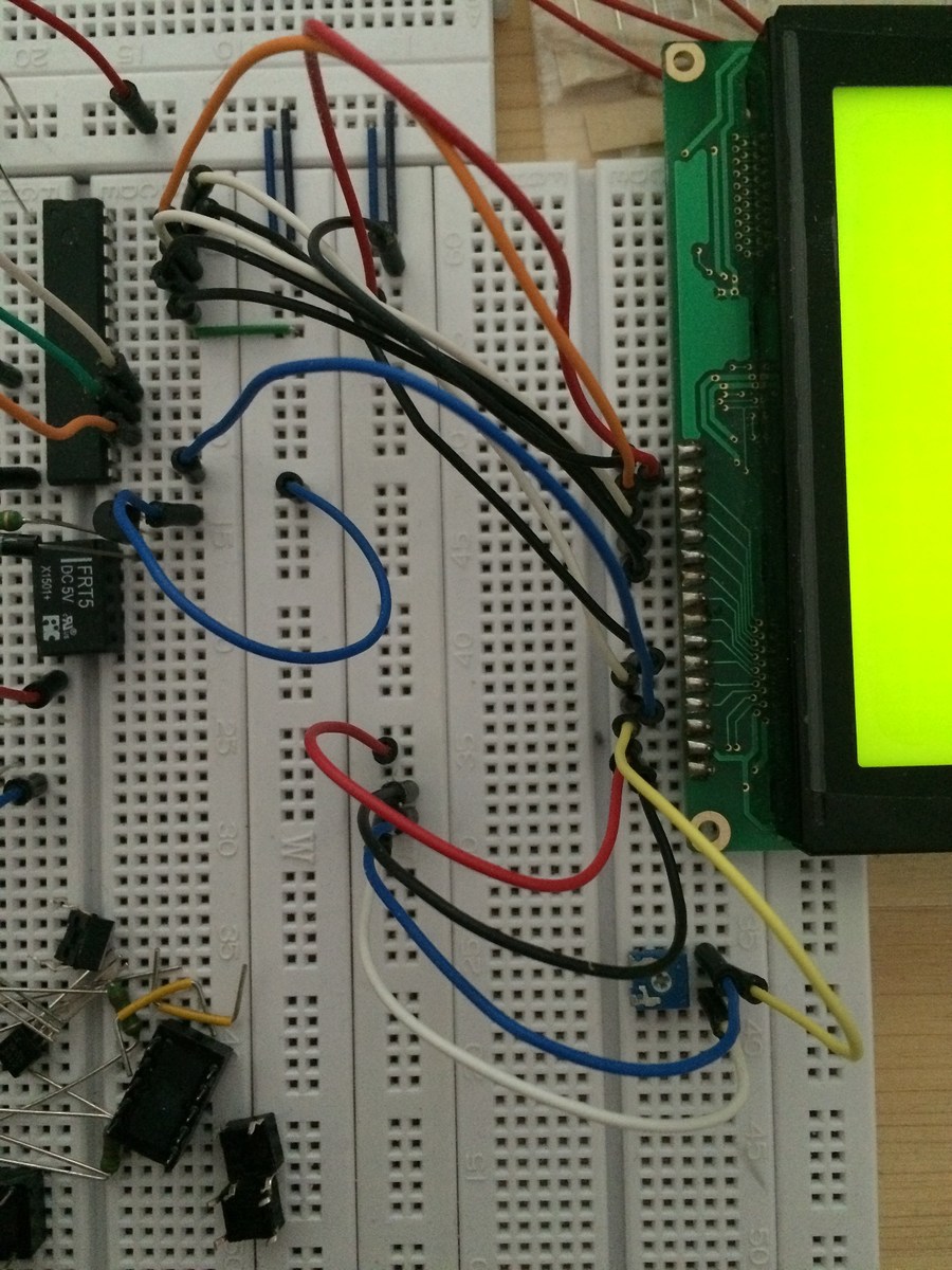

ich habe gerade ein verzwicktes Problem bzw ist es wahrscheinlich ein
Dämlichkeitsfehler. Ich möchte ein Crystalfontz LCD (HD44780 kompatibel)
an einem Atmega8 betreiben.
Schliess eich alles vermeindlich richtig an, sehe ich nichts. Verdrehe
ich die Datenleitungen, sehe ich einen blinkenden Cursor inkl.
Kauderwelsch.
Ich verwende die aktuellste Version von Peter Fleurys LCD Lib.

Anbei mein Testaufbau. Ich verwende PORTC + PB1 um das LCD anzusteuern.
Seht ihr irgendwas abgrundtief Falsches? Aktuell stochere ich nur in
Trüben.
Den Trimmer habe ich für VO auf 1K eingestellt.
Wie gesagt, verdrehe ich Data0 - 3 sehe ich was, verstehe es aber nicht,
warum...
Also normalerweise sollte es so sein:
PC0 -> LCD_DATA0_PIN (Data Bit 4)
PC1 -> LCD_DATA1_PIN (Data Bit 5)
PC2 -> LCD_DATA2_PIN (Data Bit 6)
PC3 -> LCD_DATA3_PIN (Data Bit 7)
Danke für eure Zeit,
Hurschtl

Gast #4490965
Hurschtl ,
man sollte auch ALLE Leitungen Vcc, Avcc und Gnd, AGnd anschließen und
mit einem 100nF Kondensatore versehen - Pflicht !
Das steht auch alles im Datenblatt und den Atmel Application Notes.
Lesen bildet.
Gast #4490998
Karl:
Ok, da war er, der Dämlichkeitsfehler... :-(
"It should be externally connected to VCC, even if the ADC is not used"
Danke für die schnelle Hilfe!
