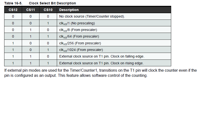

Also wenn ich das jetzt mit TIMER1 mache und die CS-Bits nicht setze,
klappt es jetzt auch. Allerdings habe ich jetzt kein 50% Rechteck,
sondern irgendwas im Verhältnis 5:1 oder so.
Egal. Klappt auf jeden Fall.

  TCCR1A |= (1<<WGM11);   //CTC - Mode
  //TCCR1B |= (1<<CS12) | (1<<CS11) | (1<<CS10);  //PRESCALER 1/1024
  OCR1A = 250;   //Compare match value 250 (8-Bit-Register)
  TIMSK1 |= (1<<OCIE1A);  //Interrupt on compare match
  sei();
ISR (TIMER1_COMPA_vect)
  PORTD ^= (1<<6);
  PORTB |= (1<<5);
void loop()
22
Die CS-Bits auskommentiert, und geht.
Schon seltsam...

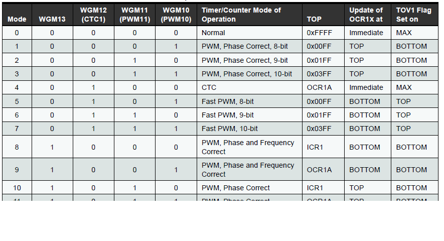

Hast du jetz so wie in deinem Beispiel WGM11 gesetzt oder WGM12 wie
empfohlen wurde?
WGM11 ist nämlich kein CTC sondern Phasenkorrektes PWM beim Timeer1
>   sei();
Was ist denn das? Das habe ich dir nicht so geschrieben!
Die Schuldzuweisung an den Arduino ziehe zurück.
Das kann nicht funktionieren. Programmieren ist kein Copy & Paste. Außer
wenn du mein Konfigurationsbeispiel so nimmst, wie es ist.
Also, kopier das so rein, wie es ist. Dann funktioniert das auch.
Und dann guckst du dir die drei verschiedenen Konfigurationen an,
findest die Unterschiede und siehst im Datenblatt nach, warum das so
konfiguriert sein muß und nicht anders.

Da kann ich beim OCR1A einstellen was ich will. Da ändert sich nichts.
Kann die Zeile auch komplett auskommentieren. Hab immer das gleiche
Rechtecksignal. Läuft dann wohl im Normalmode und nicht im CTC Mode.
Das hier geht
  OCR1A = 500;   //Compare match value 250 (8-Bit-Register)
Und der OCR1A - Wert beeinflusst auch das Signal. Was ja auch plausibel
ist.

Wahrscheinlich deshalb nicht, weil noch irgendwas im TCCR1A-Register
steht.
Also:
TCCR1A = 0;
Das zweite ist irgendein PWM-Mode. Und das:
funktioniert nicht, weil das External Clock ist.
Ja, man muß alle Register zuweisen  bzw. die nicht verwendeten löschen.
von Martin K. (fox070)
Ja stimmt. Da muss ich das WGM-Bit setzen, sonst klappt es nicht.
Also TCCR1A |= (1<<WGM11); muss bleiben, sonst kein CTC-Mode. Steht auch

von Mein grosses V. (vorbild)
> so im Datenblatt.
Nein, das steht nicht im Datenblatt. TCCR1A muß 0 sein.
Martin K. schrieb:
> Aber die CS-Bits brauch ich nicht setzen. Wenn ich mich da an das
> Datenblatt halte, klappt es nicht.
Doch. Nur wenn du dich ans Datenblatt hältst.
TCCR1B |= (1<<CS12) | (1<<CS10);
Das ist anders als beim Timer 2.
So... das Problem ist gelöst.
Ich hab mal die Register für Timer1 unmittelbar nach dem Reset
ausgelesen, also noch bevor irgendwas programmiert wird. Da kommt dann
das hier raus.
Timer1-Register nach RESET
TCCR1A-Register
COM1A1  COM1A0  COM1B1  COM1B0  WGM11  WGM10
0  0  0  0  0  1
TCCR1B-Register
ICNC1  ICES1  WGM13  WGM12  CS12  CS11  CS10
0  0  0  0  0  1  1
TCCR1C-Register
FOC1A  FOC1B
0  0
TIMSK1-Register
ICIE1  OCIE1B  OCIE1A  TOIE1
0  0  0  0
Wenn im Register TCCR1B CS11 und CS10 gesetzt sind, bedeutet das
Prescaler = 1/64. Für Prescaler 1/1024 müsseten die Bits do gesetzt
werden.
CS12=1, CS11=0, CS10=0
Wenn ich aber nur das CS12-Bit auf 1 setze, die anderen Bits aber nicht
lösche, dann kommt da 1 1 1 raus. Und da heist es im Datenblatt:
"External clock source on T1 pin. Clock on rising edge."
Gleiches Problem für den TCCR1A-Register. Da steht nacht dem Start das
Bit WGM10 auf 1. Wenn ich jetzt das WGM12-Bit für den CTC-Modus auf 1
setze ohne WGM10 zu löschen, dann habe ich einen unerlaubten Zustand.
Dieser Modus ist laut Datenblatt als "Reserved" deklariert.
Damit ist dann auch klar, warum der CTC-Mode nicht geklappt hat.
Vorher alles löschen, dann Bits richtig setzen, klappt.
Fall gelöst.
Äh... Korrektur
Prescaler 1/1024 = CS12=1, CS11=0, CS10=1
