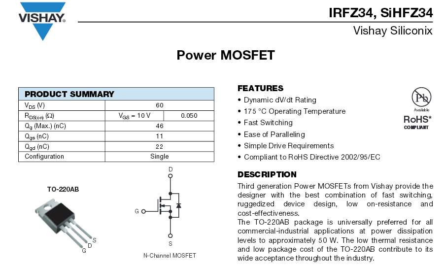

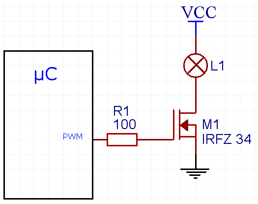

Ich habe eine Grundlagen-frage zum IRFZ 34 Mosfet (siehe Foto)
Es soll ein Verbraucher via PWM angesteuert werden.
Derzeit nutze ich eine funktionierende Schaltung mit einem
Kleinsignal-Transistor. Jetzt möchte ich den Verbraucher tauschen und
muss eine größere Leistung schalten.
Nun habe ich gelesen das dieser Transistor negativ angesteuert werden
muss - mein µC liefert aber nur positives 5V PWM.
Wie muss ich die Schaltung umbauen sodass ich den Transistor via PWM
ansteuern kann?
von Markus S. (acepilot)
Der Mosfet kann ganz einfach mit dem µC angesteuert werden, wie du es
oben gezeichnet hast. Ist der Pin High (5V) schaltet der Mosfet komplett
durch und die Lampe leuchtet.
Sollte der vorher verbaute Transistor bei Low durchgeschaltet sein,
kannst du dies doch einfach per Programm umdrehen.

Wenn ich das richtig sehe ist das ein p Kanal mosfet.
Der schaltet durch wenn du den Pin auf low ziehst. Schau mal nach der
Beschallung für p Kanal mosfets.
Allerdings weiß ich nicht ob du den mit nem Mikrocontroller abgeschaltet
bekommst.
Zumindest bei n mosfets gibt es logic Level Typen für kleine Spannungen.
Schau lieber mal ob das bei p Kanal auch der Fall ist.
von Marc S. (marc_s86)
Irfz34 ist ein n-kanal fet.
Als wenn ich das richtig sehe ist es laut Datenblatt ein N-Channel
Mosfet. Der bei Vgs(th) 2-4 Volt schaltet. Somit kann er ihn direkt am
Controller betreiben.
Was noch Sinn macht ist ein Wiederstand zwischen Gate und Source.
von Gerd (Gast)
Sorry, Asche auf mein Haupt.
Habe das falsche Datenblatt aufgemacht.
Google auf Handy unterwegs = s**t
Ihr habt recht
Es ist allerdings ein bisschen knapp. Ugth ist definiert für 250µA(!).
Je nach Exemplar wird der MOSFet evtl. bei 5V Ugs noch nicht so voll
durchsteuern, wie es wünschenswert wäre. Wenn die Last nicht gross ist,
wird das vermutlich kein Problem sein, kann aber bei grössen Strömen zu
Verlusten im MOSFet führen.
Beim nächsten Projekt nimm lieber den IRLZ34, der ist ein ausgewiesener
Logiklevel FET und wird bei 5V am Gate richtig gut durchgesteuert.
Da hast du vollkommen recht, aber leider fehlen solch wichtige Angaben
zur Last vom TO.
@res_01
Was für eine Last genau möchtest du mit dem Mosfet schalten?
von XXX Y. (resi_01)
Ich schalte mit dem MosFet 12V bei Maximal 12W.
Da reicht das Bauteil locker aus.
Mein BC 337-40 packt das leider nicht
