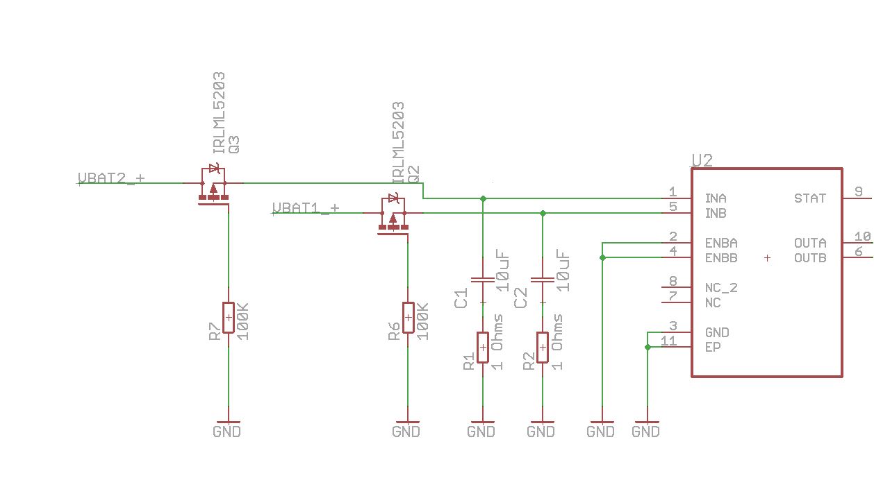

ich habe folgendes Problem.
Ich würde gerne einen Verpoungsschutz für 2 Li Io Akkus realisieren.
Die Eingansspannung läge also zwischen 4,2V (Ladeschlußspannung) und >
2,2V (Entladeschlußspannung).
Meine Schaltung soll auf 150 mA, 3,3V ausgelegt sein (realisiert durch
einen TPS78233.
Durch freundliche Unterstützung von Herrn Kuhlmann und der Seite von
Lothar Miller bin ich auf die Lösung mit dem P-Kanal Mosfet gekommen:
Leider halten sich meine Kenntnisse bzgl. MOSFETs etc. in Grenzen.
Meine Frage:
1. Funktioniert die Schaltung/Verpolungsschutz so?
2. Wenn ja, wie genau funktioniert die Schaltung (wie gesagt wenig
Ahnung von P Kanal Mosfets)?
3. Der "Drop" Vds ist zwischen 2,2V und 4,2V utner 0,2V? Wo genau sehe
ich das im Datenblatt?
4. Zenerdiode nur für Spannungen > 15V
5. Welchen Mosfet genau und wie Gate Widerstand dimensionieren?

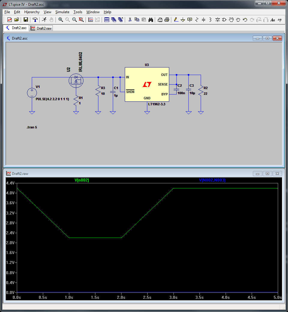

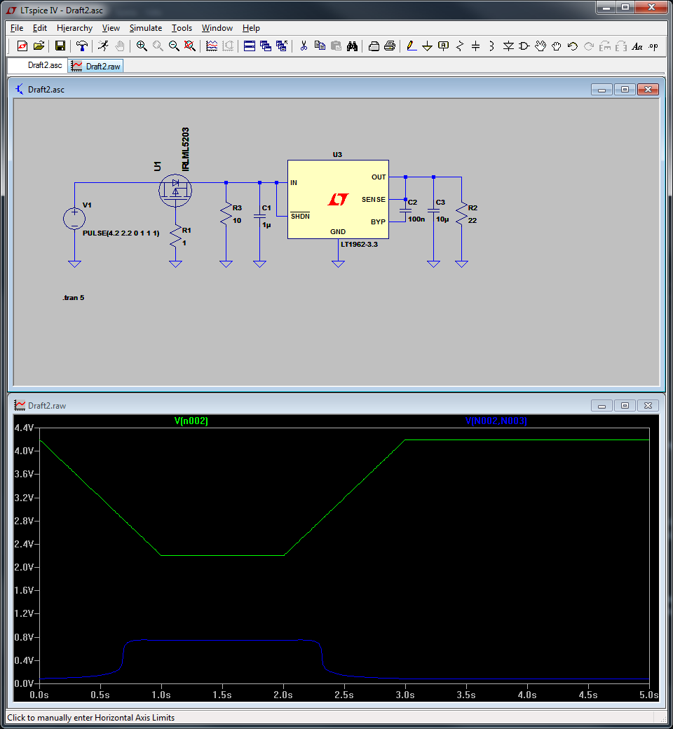

ich hab das mal simuliert.
Ja.
Siehe Lothars Beitrag.
Nein, laut Simulation liegt der Spannungsabfall mit IRLML5203 eher
zwischen 80mV (UGS = 4.2V) und 750mV (UGS = 2.2V). Korrektur: nach
Entfernen der fehlerhaften 10 Ohm bei 20mV bis 700mV.
Kann man pauschal nicht sagen, kommt auf die maximal zulässige
Gate-Source-Spannung U_GS an. Beim IRLML5203 ist diese 20V, hier wäre
die Zenerdiode also nur bei Spannungen > 20V nötig.
Einen mit kleinem Rds_on und kleinen Ugs_th wie z.B. den IRLML6402.
Gatewiderstand kann man theoretisch auch noch weglassen, der schützt
allerdings das Gate ein wenig vor der Außenwelt (ESD usw.).
Dimensionierung ist eigentlich Wurst da keine schnellen Schaltvorgänge
zu erwarten sind. Ich würde bei 100k bleiben.
Edit: Kleiner Fehler in der Simulation, nur 1 Ohm am Gate und der 10 Ohm
Widerstand ist mir irgendwie reingerutscht :D Ändert aber nichts an der
Funktion.
Gast #4492126
Sascha schrieb:
> 2,2V? Willst du die Dinger schnell umbringen? 2,7-3V.
Der Li Io hat eine integrierte Schutzschaltung, schaltet also bei 2,5V
automatisch ab.
Sascha schrieb:
> Ob die Schaltung so funktioniert hängt von U2 ab, was ist das?
ein LTC4413 -> Battery balancing. Gefolgt von einen 3,3V Linerarregler
mit 150 mA
> Wenn das Gate eines P-Kanal Mosfets negativer wird als die Source,
> dann leitet er. Eigentlich einfach gleich wie beim N-Kanal-Mosfet, nur
> mit umgekehrter Polarität. Was ist dann noch unklar?
Hmm Ok. Nach Figure 3 fängt der Mosfet bei VGS = 2.7V an zu leiten,
korrekt? D.h. wenn der LI IO Akku < 2.7V sperrt der MOSFET!?

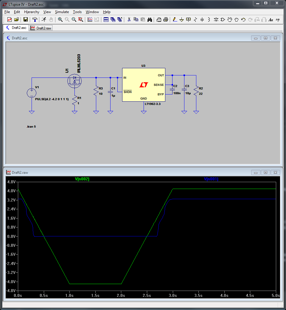

Gast #4494027
Habe den 5203 jetzt in LTSpice implementiert bekommen.
Ergebnis siehe Anhang.
Bis 2.4V habe ich identische Spannungen, also genau das was ich wollte.
Wenn ich den Li Io Akku jetzt verpole liegen +0,8V an. Das wäre auch
noch OK, Hauptsache keine -4.2V :)
Wie kam Daniel auf die genau 0V bei -4.2V Eingangsspannung? Oder waren
die am Ausgang des 3,3V LDO gemessen?
