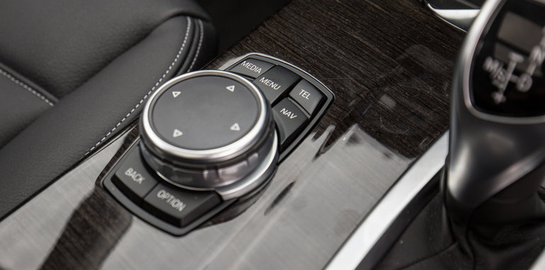

Hallo Leute,
ihr kennt bestimmt solche Drehregler aus den moderneren Autos. Bspw bei
BMW gibt es als zentrales Bedienelement diesen Drehregler:
http://s3.caradvice.com.au/thumb/770/382/wp-content/uploads/2015/12/2016-mercedesbenz-glc250-v-bmw-x3-xdrive28i-comparison-56.jpg
Die Frage ist, wie man nun ein vergleichbares Eingabegerät bauen kann.
Dieses soll sich jedoch nicht endlos drehen können, sondern man soll
bestimmen können, wann es einen Anschlag (Limit) auf der rechten oder
auf der linken Seite gibt.
Erste Überlegungen gingen in Richtung eines Steppermotors den man
verwendet um bei erreichen einer Position, die durch ein optisches
Verfahren bestimmt wird, der eingeschaltet wird, und so eine art
Sperrfunktion bietet. Das ist auf keinen Fall ideal, da beim Blockieren
beide Richtungen gesperrt werden.
Also eine Hardware, die die gewünschte Funktionalität aufweist scheint
es nicht zu geben, also ich habe zumindestnichts gefunden. Vielleicht
könnt ihr mir ja helfen. Bzw könntet ihr mich beraten, mit welcher
Hardware man soetwas umsetzen kann.

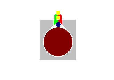

#4492122
Magnetisch steuerbarer beidseitiger Freilauf.
Im Bild dunkelrot deine Welle, Grau das Gehäuse und dunkelblau eine
Stahlrolle, die vom rot/grünen schwachen Permanentmagneten weg von der
Welle gehalten wird, die Welle kann gedreht werden.
Erreicht sie eine Position, an der sie stoppen soll, verliert der Magnet
durch Bestromung der Spule an Wirkung und lässt die Rolle los, die sich
dann zwischen Achse und Gehäuse verklemmt wie bei einem Rollenfreilauf.
Eine Drehbewegung in Gegenrichtung löst sie wieder so dass sie wieder
vom Magneten gehalten wird. D.h. ohne Strom ist ein Magnetfeld da, mit
Strom wird die Rolle kurz losgelassen und so bald sie verklemmt, braucht
man wieder keinen Strom mehr.
