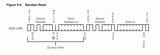

Der Lesevorgang einer beliebigen Adresse bei diesen EEPROM ist aber
nicht ganz ohne. Man schreibt mit der Schreibadresse den Addresspointer
und liest dann per ' re-issued Startcondition' und Leseadresse die
Daten. Zwischen Adresspointer schreiben und Lesevorgang ist eine STOP
Bedingung u.U. schädlich. Anhängend die Sequenz für Random Read.
Ob Bascom damit klar kommt, ist die Unbekannte, ebenso, ob die interne
Schaltung der Glotze sich das so gefallen lässt.

" ... Man schreibt mit der Schreibadresse den Addresspointer und liest
Bedingung u.U. schädlich. ... "
Und genau so dachte ich eigentlich arbeitet mein Programmcode die ganze
Sache auch richtigerweise ab. Den Code habe ich übrigens auch nur von
http://rn-wissen.de/wiki/index.php?title=Bascom_und_I2C_EEprom
und dann entsprechend angepaßt.
