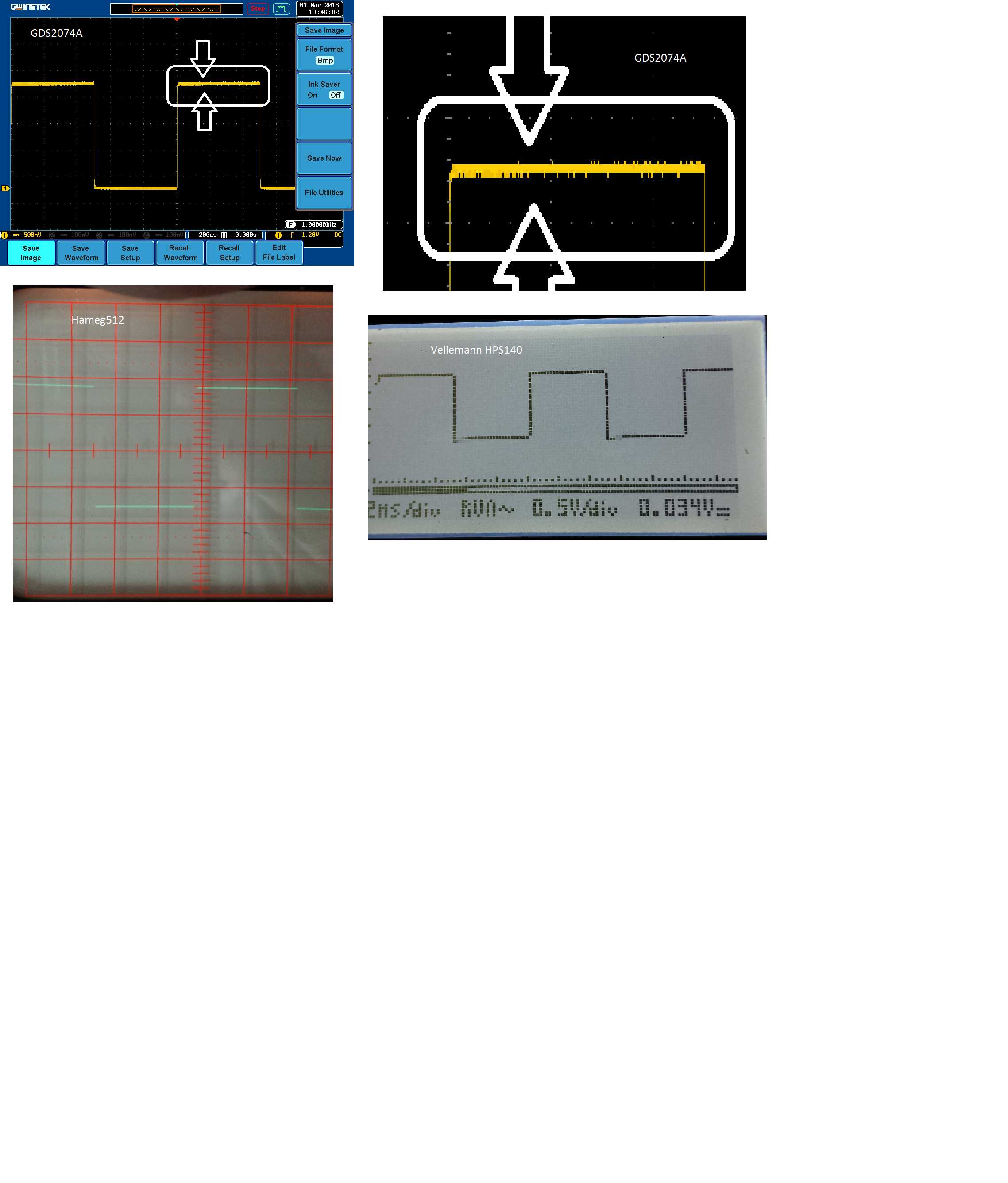

Hi. Sehe auf meinem neuen GW-Instek GDS2074A merkwürdige Störpegel auf
Signalen angezeigt - siehe Foto mit Oszi-eigenem Referenzsignal
links/rechts oben. Dieser Störpegel ist weder auf einem anderen DSO
(Vellemann HPS140) noch auf einem alten analogen Scope Hameg512 zu
sehen. Gleiches passiert auch mit externen Signalen jeglicher Amplitude.
Der Verkäufer des GDS2074A behauptet, das sei "normal" und aufgrund der
8-bit-Auflösung bedingt - aber wenn die Vergleichsscopes das Signal
sauber darstellen, denke ich eher an eine Macke des Gerätes.
Ich wäre sehr dankbar, wenn die angehängten Fotos jemand mit Erfahrungen
zu DSOs bewerten könnte - ich selbst bin Neuling bei DSOs. Danke !
#4492236
Wenn du fair mit dem analogen vergleichen willst, stell' das digitale
mal in den Average-Modus ;)
Was du da an kleinen "Spikes" siehst ist die Quantisierung. Du kannst
aber davon ausgehen, dass das kein Rauschen ist, sondern quantisiertes
echtes Signal.

M.N. schrieb:
> Youtube-Video "EEVblog #601 - Why Digital Oscilloscopes Appear
> Noisy"
> Youtube-Video "EEVblog #610 - Why Digital Scopes Appear Noisy - Part 2"
***Vielen Dank** an alle, die geantwortet haben !!
Case closed
