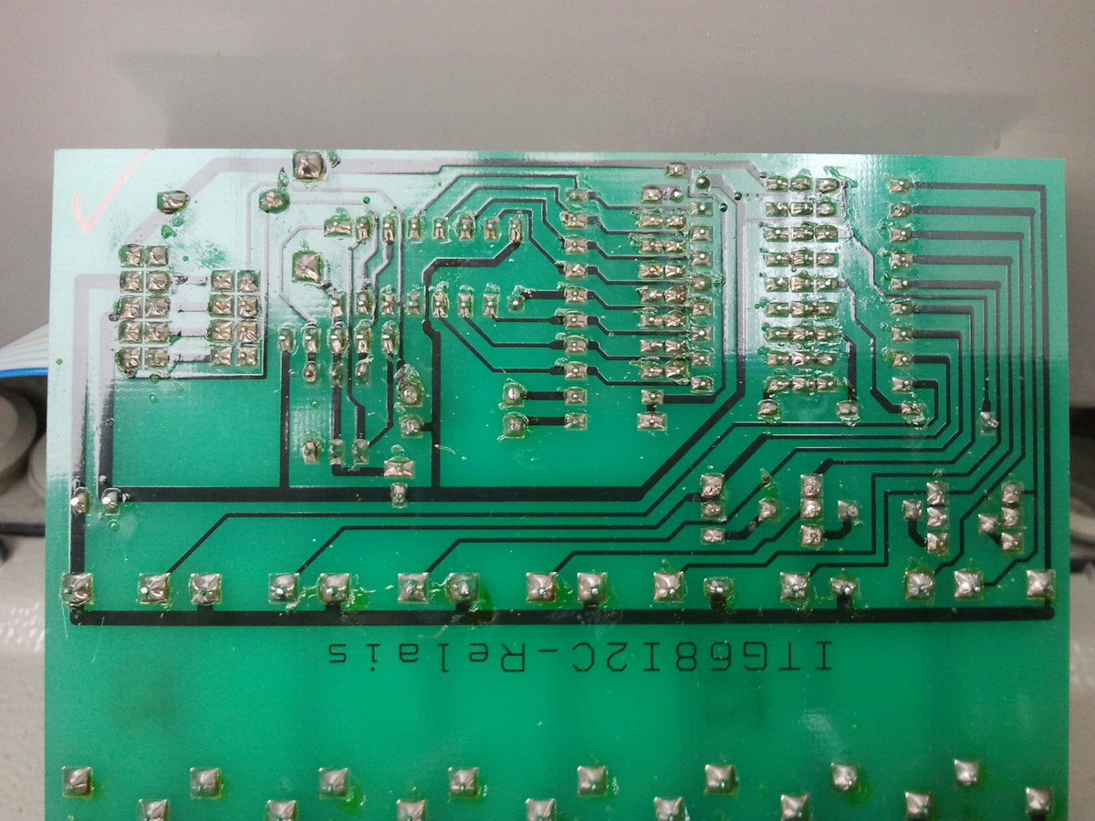

Ist es möglich das I2C SLC Signal mit einem 7409 (Quad AND mit open
collector Ausgängen) zu mulitplexen?
Und die SDA Leitung trotzdem an allen Bausteinen zu lassen?
Laut einer Platine geht das, siehe Foto. Da sind mehrere PCF8574
angeschlossen, die gemultiplext werden und da ist der Baustein 7409 auf
der Ansteuerplatine.

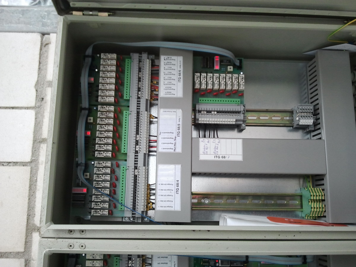

Die Prozessorkarte soll ersetzt werden. Die ist aber noch im Betrieb.

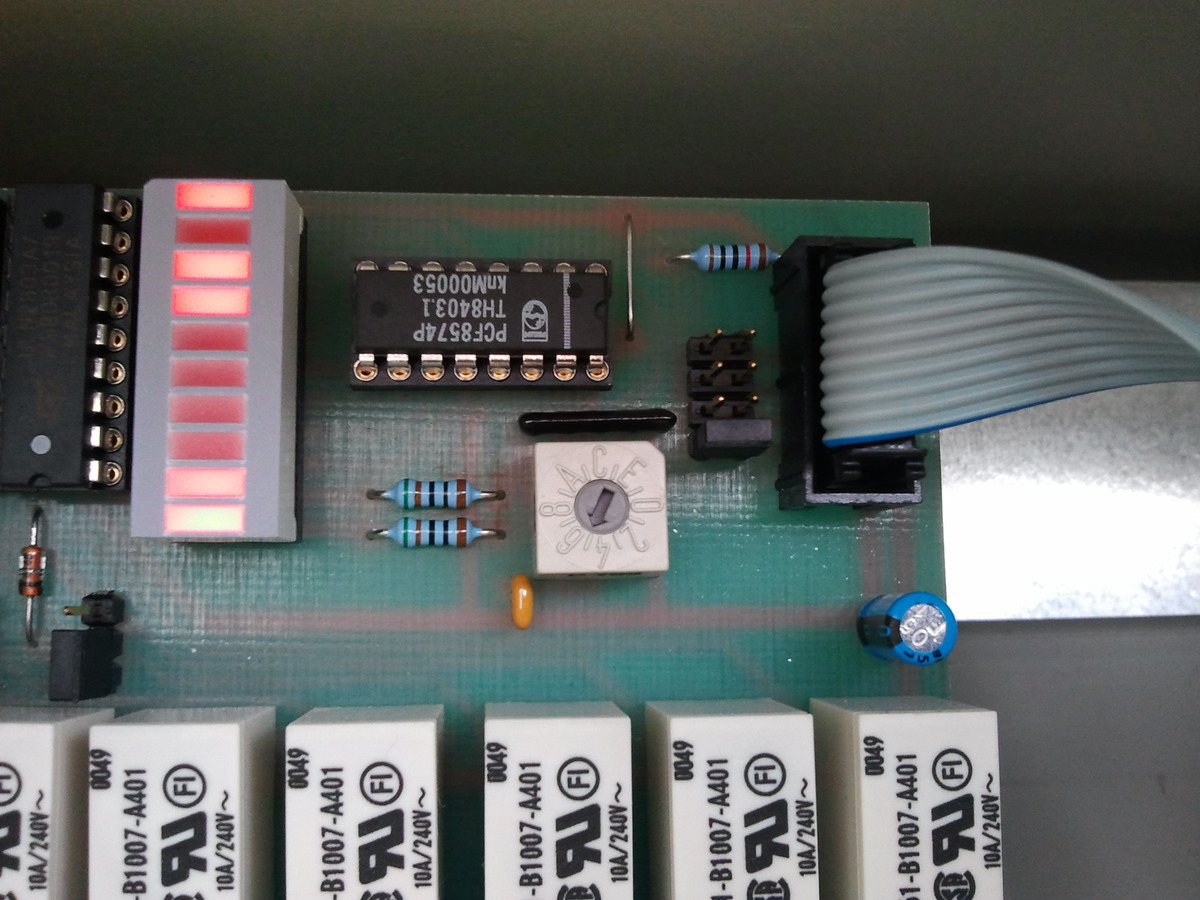

Habe mir die Rückseite noch nicht genau angeschaut. Ich taste mich da so
langsam heran. Habe zunächst die PCF8574 Karten genauer untersucht. Dort
ist eine 4-fach Jumper Konfigurations-Möglichkeit mit der SCL Leitung
wohl um mehr PCF8574 Bausteine Adressieren zu können.
Gast #4495178
W.A. schrieb:
> Der PCF8574 hat aber nur drei Adresseingänge. Da muss wohl noch mehr
> dahinter stecken.
Die werden mit dem Drehregler bedient, wenn Du mal die Rückseite genauer
studierst. Also 8 Bausteine.
Mit dem 4-Fach Jumper kann man dann 4 * 8 = 32 Bausteine ansteuern.
