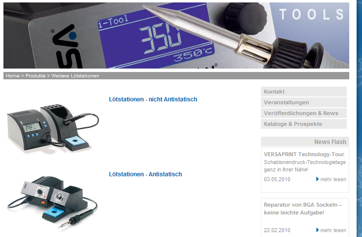

Hallo, ist die rds denn auch für esd-plätze geeignet???
das ist ein deutlicher hinweis; danke! Hab gedacht/gehofft, die RDS wäre antistatisch, hm. Macht die Sache mit der Beschaffung nicht leichter
