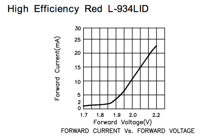

ich möchte eine LED mit einem Mikrocontrollerpin ohne Transistor mit
3.3V Betriebsspannung schalten. Dazu habe ich mir die low-current LED
L-934LID herausgesucht.
An diesen Post habe ich die Kurve Forward Current vs Forward Voltage
angehängt. Nach meinem Verständnis kann ich von dieser Kurve nun
ablesen, mit welcher Spannung ich die LED betreiben darf, und wähle
bspw. 2V, um unter 12mA zu bleiben. Darauf basierend würde ich den
Vorwiderstand von (3.3V - 2V) / 12mA = 108 => 110 Ohm verwenden.
Ist das soweit korrekt?
Aktuell habe ich nur den Durchlassstrom (Forward Current) betrachtet. Im
Datenblatt steht ein Betriebsstrom von 2mA. Muss ich diesen mit in meine
Berechnung aufnehmen?
Danke im Voraus

Gast #4494922
Die LED sucht sich ihre Spannung selbst. Die Abbildung im Datenblatt ist
nur eine grobe Orientierung, weil jedes LED-Exemplar etwas anders ist
und die Kennlinie auch noch temperaturabhängig ist. Du muss deine
Schaltung so aufbauen, dass unabhängig von der genauen Vf der gewünschte
Strom fließt. Bei Stromstabilisierung durch einem einfachen
Vorwiderstand variiert dann der Betriebsstrom innerhalb gewisser
Grenzen. Damit muss die LED dann leben.
Gast #4494924
LEDs werden mit einem definierten Strom versorgt und es stellt sich
daraufhin an der LED eine Spannung ein. Wenn du es über die Spannung
machen möchtest, nimmst du die typischen Werte aus dem Datenblatt: Strom
auswählen, aus Diagramm die typische Spannung bei dem Strom raussuchen
und dann den Vorwiderstand so berechnen, wie du es schon gemacht hast.
#4495096
ich würde 470 Ohm nehmen. Es ist eine low-cCurrent-LED und die ist mit
Sicherheit bei 2mA hell genug.
Der Betriebsstrom ist je letztlich aus diesem Grund mit 2mA angegeben,
wäre ja sonst nicht low-current.
Gruß aus Berlin
Michael
