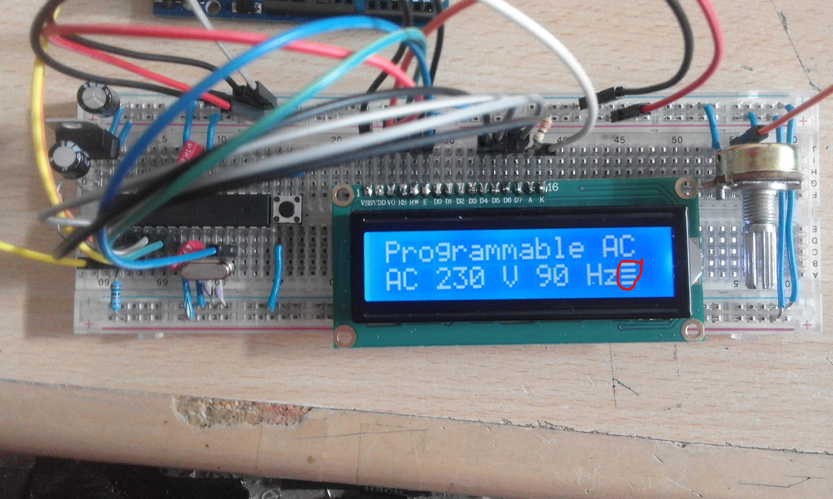

Hallo Leute,
Nachdem ich das Problem, es werden wird nix auf dem LCD dargestellt
gelöst hatte. Und der Übeltäter ein kaputter ATMega328P mit defekter
PortD Reihe wahr .
Habe ich ein bisschen mit dem LCD rumprobiert.
(Vorab: Ich habe nicht vor solche Spannungen zu erzeugen. Es kam nur
grade nichts anderen in denn Kopf!)
Und das Test Programm ist ein "Programmable AC/DC Generator". Durch ein
Drucktaster kann man die Hz Zahl in 10 Schritten erhören. Dieses
Funktioniert auch nur es wird ein Komisches Zeichen hinter die "Hz"
gehangen(Auf dem Bild zu sehen). Dieses kann ich mir nicht erklären.
Könnte es von denn zusammenfügen dieser 2 Strings kommen?
Und eigentlich sollte sich das LCD nur updaten wenn sich der String
ändert. Dieses habe ich versucht mit einer if Abfrage zu machen jedoch
funktioniert dieses nicht so ganz. Und das LCD wird immer neu
dargestellt.
Mfg Felix.
von Kaj G. (Firma: RUB) (bloody)
char hzString[] = "";
itoa(HzInNumber, hzString, 10);
Wie groß ist hzString?

von W.A. (Gast)
char *hz = malloc(strlen(hzString) + strlen(secondary));
Das wird nicht reichen. Nimm dir mal ein C-Grundlagenbuch und guck dir
an, wie in C die Länge eines Strings gespeichert wird.
von Noch einer (Gast)
Außerdem wird so ein malloc ohne free und ohne Fehlerabfrage ziemlich
schnell zu allgemeinem Chaos führen. Da kann alles mögliche passieren.
Hast Glück, wenn nur ein seltsames Zeichen erscheint.
von Peter D. (peda)
Felix N. schrieb:
> Ich habe nun alle auf 100 gesetzt also hzString[100] primay[100]
> secondary[100]
Aha, Dein LCD ist also 99 Zeichen je Zeile breit.
Man darf beim Programmieren ruhig auch mal mitdenken.
Setze hzString auf die maximale Stellenzahl von int16_t:
char hzString[sizeof("-32768")];
Aber wozu überhaupt atoi, wenn Du eh sprintf benutzt?
Und malloc in ner Loop bricht dem RAM das Genick.
von Felix N. (felix_n888)
> Setze hzString auf die maximale Stellenzahl von int16_t:char
itoa damit er aus hzInNumber(Frequenz) in ein String umwandelt. Damit
ich ihn mit dem hzString zusammenfügen kann damit daraus z.B: 60 Hz
wird. str1 + str2; geht ja leider nicht so wie in java.
Bei sprintf würde das dann so gehen?:
char *newString[50];
char *frequenz[10];
char *newFrequenz[10];
sprintf(newString, "%s Hz", frequenz, newFrequenz);
Kaj G. schrieb:
> sprintf:
> http://www.cplusplus.com/reference/cstdio/sprintf/
Danke. Also das habe ich schon mal hinbekommen:
sprintf(frequenz, "%d Hz", HzInNumber);
sprintf(secondary, "%s %s", primay, frequenz);
Jetzt enthält secondary (AC 230 V xx Hz).
Aber wenn ich abfrage
if(secondary == last) dann updatet sich das LCD nicht. Wenn ich aber das
!= statt == machen dann updatet es sich wieder. Es soll sich aber nur
updaten wenn eine secondary anderes ist z.b
secondary = AC 230 V 50 Hz
last      = AC 230 V 50 Hz    //Nicht updaten
secondary = AC 230 V 70 Hz
last      = AC 230 V 50 Hz    //Updaten da sich secondary geändert hat.
Aber ich weis nicht so wirklich das bei meiner abfrage falsch ist. Und
wenn ich versuche last = secondary; zu machen damit ich last auf denn
letzten Wert setzte gibt er mir diese Fehlermeldung aus:
"assignment to expression with array type".
Kann mir da einer helfen?
Noch einer schrieb:
> Tja. C stammt von Assembler-Programmieren, die Betriebssysteme
> schrieben. Es enthält tausende von Fallen, die nur
> Assembler-Programmierer verstehen.
> Bleibt dir wohl nichts anderes übrig. Musst erst mal ein Lehrbuch
> durcharbeiten, das auf diese unzähligen Fallen hinweist.
Ja werde ich mir am Montag mal besorgen. Könnt ihr mir da eins
empfehlen?
Mit google und umprobieren so gelöst:
        if(strcmp(secondary, last) != 0) {
    setLineOne(0);
    lcd_string(secondary);
    strcpy(last, secondary);
