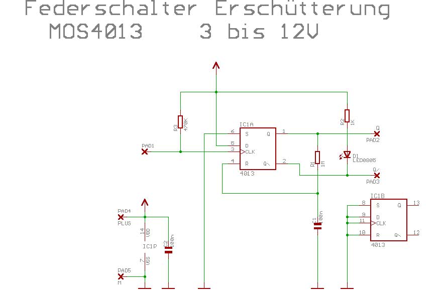

Michael: und wie stellst du dir eine Schaltung vor? Ein Schalter kann
dauerhaft an oder aus sein.  Kannst du mir eine Schaltung mit Schalter
zeigen, die keinen Pullup- oder Uplldown am Schalter selbst benötigt und
auf eine Änderung des Schalterzustandes regaiert?
Das ist ein Monoflop. Die R können evtl. noch größer sein.
Vorlage war eine Schaltung mit einem 74HC.. Den Federschalter habe ich
damals selbst gebastelt.
Eingebaut an den Taster einer Funkklingel. Deshalb die 12V.
Die LED war nur zum Test.
Das zweite Gatter sollte wegen geringem Stromverbrauch genau so
beschaltet werden.
Hehe Michael, du nutzt aber auch einen PullUp.
Bei deiner Feder-Variante ist das ok, bei dem Ball-Dingens nicht. Denn
wenn der Erschütterungskontakt dauerhaft geschlossen ist fließt bei dir
nunmal statisch Ucc/R3.
> Denn
Dauerhaft geschlossen ist so ein Federkontakt nicht. Sieh ihn dir genau
an.
Ucc/R3 passt auch nicht. Es geht auf den C-MOS Gattereingang.
Jedenfalls hat die Schaltung an der 12V Batterie monatelang ausgehalten.
Mach das erst mal mit deinem MC nach.

Meine Monoflopschaltung oben macht nichts anderes, als das Geraschel des
Sensors zu entprellen und in einen definierten Impuls umzuwandeln.
