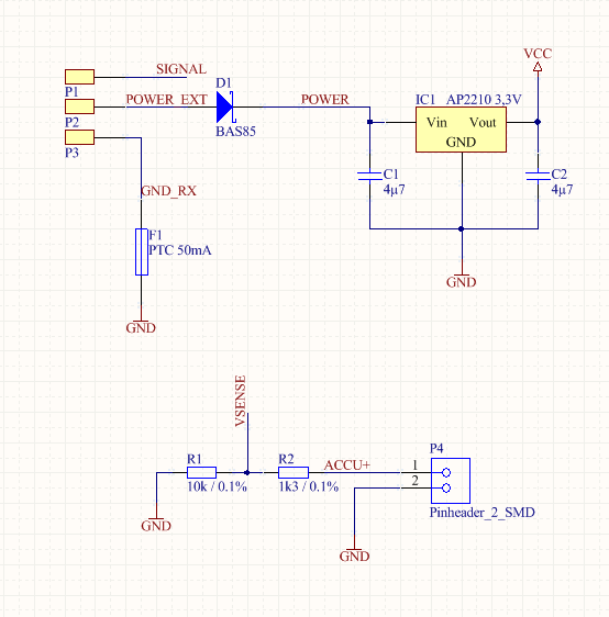

Hallo Zusammen,
ich habe eine Schaltung welche einen Spannungsmesseingang (P4) besitzt.
Die Spannungsmessung läuft über einen 10k/1k3 Spannungsteiler.
Das ganze macht wenig Probleme, auch eine Verpolung der Messspannung ist
kein Problem. Bis auf eine Ausnahme: Wenn die Schaltung über eine
Spannungsquelle (meist Akku) über die Anschlüsse P2+P3 versorgt wird,
und nun der Nutzer eben diesen Akku auch vermessen will und nun den
Spannungsmesseingang an diesen Akku anschließt. Aber verpolt. Dann habe
ich einen Kurzschluss über den GND Pfad. Dazu habe ich schon eine PTC
Sicherung F1 eingebaut. Damit die Leiterbahnen nicht abfackeln. Trotzdem
stirbt die Schaltung dabei, weil der Spannungsregler verpolt wird.
Frage: Welche Möglichkeiten gibt es, dies zu verhindern und gleichzeitig
die Spannungsmessung nicht zu verfälschen? Ich suche natürlich eine
einfache Möglichkeit mit 1-2 Bauteilen.
Wenn du für die Messung einen 2poligen Stecker vorsiehst, erweckst du
beim Anwender den falschen Eindruck, man könnte damit beliebig
Spannungen zwischen 2 Punkten messen, was natürlich falsch ist, wenn
einer der Anschlüsse GND ist. Das ist einfach eine Irreführung.
Es ist auch nicht möglich, die Sache irgendwie abzusichern, es gibt in
einem System unzählige Stellen, die man NICHT mit GND verbinden sollte.
Die einzige Lösung ist eine echt differentielle Spannungsmessung.
Georg
Mache den Spannungsteiler deutlich hochohmiger, dann kannst du auch in
die gnd-Leitung einen Schutzwiderstand einfügen, der keinen relevanten
Einfluß hat.
Für einen 12V-Akku z.B. 100 Ohm/2W.
Gruß Öletronika
