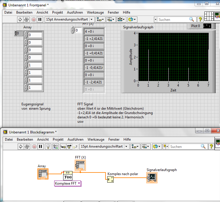

#4504273
Ich habe eine FFT für Dich in LabVIEW geschrieben. Es ist wie ein zum Leben erwecktes Flußdiagramm. LabVIEW ist eine vollständige Programmiersprache (sogar objektorientiert) und logische Fehler sind genau so fatal wie bei einer geschriebenen Sprache. Ein großer Vorteil ist dir Typenprüfung, die Library und die Geräteanbindung. So mit "klicki bunti" oder einer Programmiersprache für Trotteln ist es nicht".

#4518769
0815 schrieb: > So mit > "klicki bunti" oder einer Programmiersprache für Trotteln ist es nicht". Glaubst du eigentlich selber, was du da schreibst? Das angehängte Bild ist doch ein Paradebeispiel für Klickibunti... Und Trottel würde ich es nicht nennen, aber für Leute ohne Plan... Antwort schreiben |
