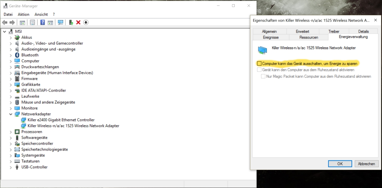

Ich meine nicht, dass das das Problem löst, aber hast du dem Computer
erlaubt, deine W-lan karte zu deaktivieren um strom zu sparen?
ich würde das auf jeden Fall deaktivieren.
Das geht im Geräte Manager.
Unter Netzwerkadapter -> "W-lan Kartenname einsetzen" -> Eigenschaften
-> Energieverwaltung
Haken bei "Computer kann das Gerät ausschalten, um Energie zu sparen"
wegklicken.
Des weiteren, solltest du überprüfen, ob der Haken bei deinem Netzwerk
auf "automatisch verbinden" gesetzt ist.
ZU letzt würde mir nur einfallen, die W-lan karte zu reseten.
Dazu musst du Konsole öffnen (Start -> "cmd"eingeben und mit dem Admin.
ausführen)
Gebe danach folgenden Befehl ein:
netsh int ip reset resetlog.txt
das setzt das Netzwerkprotokolzurück.
Grüße Moritz
