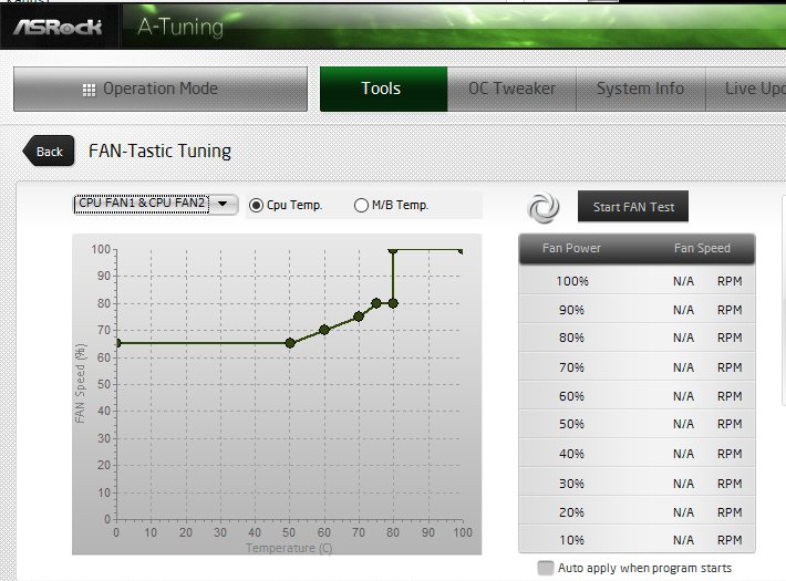

Du installierst dir SpeedFan Startest es, gehst zum reiter "Readings"
und schaust unten bei den PWM reglern ob du die Lüfter deiner GraKa
regeln kannst. Wenn dass der fall ist gehst du zum reiter "Fan Control"
und Trägst dort die gewünschten werte ein.

Als allererstes solltest du dir das Datenblatt deines Mainboards zur
Hand nehmen und mal schauen, was da überhaupt für Lüfteranschlüsse
verbaut sind, also ob PWM oder Voltage.
Ich hab bei mir zum Beispiel die interessante Konstellation, dass ich
einen CPU- und drei Lüfteranschlüsse besitze, der CPU-Lüfter wird über
PWM gesteuert, einer der Sys-Fans ebenfalls über PWM und die anderen
beiden über Voltage (oder anders rum, habs nimmer im Kopf).
Du solltest nicht einfach irgendeinen Lüfter kaufen und dann was
basteln, sondern schon was draufsetzen was zu deinem MB passt...
Nächster Schritt ist dann Speedfan, wurde hier ja schon gepostet.
