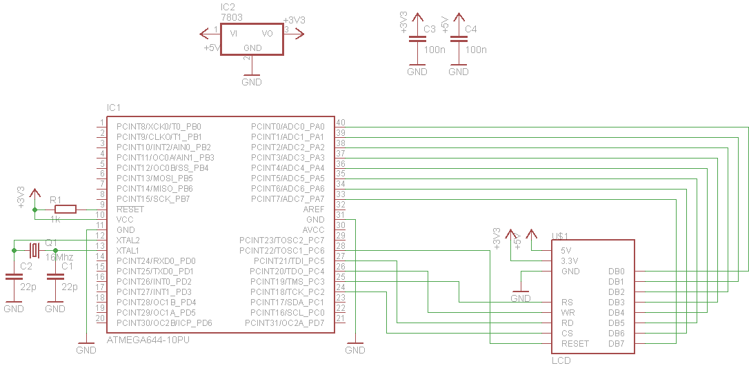

von Honda (Gast)
Arduinoquäler schrieb:
> Zeige bitte deine Schaltung. Schaltplan ... nicht Foto.
Die Schaltung ist ziemlich simpel. Im Endeffekt sieht sie so aus:
http://radiomanoff.at.ua/ILI9325/cheme.gif
Selbstverständlich noch ein Pull-Up am Reset, zwei 22pF am Quarz gegen
GND und einige 100nF in der Versorgung. Der AtMEga läuft mit 3,3V und
das Display mit 3,3V und 5V.
Wenn du möchtest, kann ich aber auch noch ein anständigen Plan zeichnen.

Schaltplan im Anhang.
von Honda (Gast)
Zum Schaltplan: Der ATMEGA644-10PU ist in Wirklichkeit ein AtMega1284p,
wie oben auch beschrieben!

von Arduinoquäler (Gast)
Fehler:
Avcc mus mit Vcc verbunden werden (und abgeblockt mit 100nF) sonst
funktioniert Port A nicht!
von Honda (Gast)
Gut aufgepasst :) Ist geändert, leider keine Besserung.

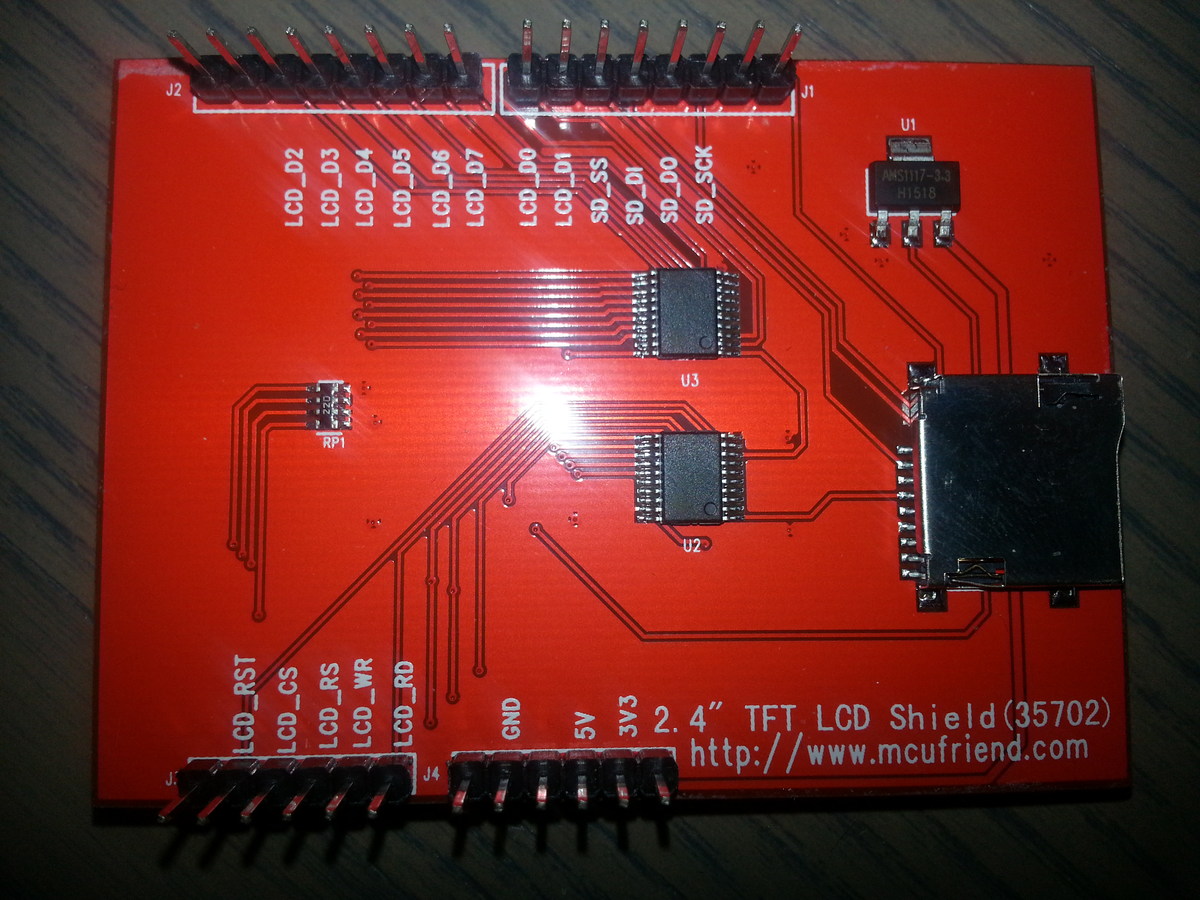

Auf der Unterseite der Platine befinden sich zwei 74HC245 (Octal bus
transceiver; 3-state).
http://www.nxp.com/documents/data_sheet/74HC_HCT245.pdf
Prinzipiell eine wunderbare Möglichkeit zum Umschalten. Allerdings ist
der für die Komando-Pins Zuständige (U2) fest auf eine Richtung
eingestellt.
Und beim Zweiten ist DIR nur mit dem Eingang vom U2 verbunden. OE kann
nur mit VCC verbunden sein, nur dann könnte er nie Signale
durchlassen...
von Honda (Gast)
Okay, wenigstens das Rätsel um U3 ist gelöst. Das Dir signal ist direkt
mit LCD_RD verbunden, logischerweise :D D.h. die haben vermutlich nix
mit dem Touch zu tun :/
Ich werde wohl weiter in Bibliotheken schauen.

Okay, nun habe ich die Touchschaltung soweit verstanden.
Über die Pins LCD_D6 und LCD_D7 und den Pins LCD_CS und LCD_WR werden
die "Touch-Widerstände" gemessen (jeweils einer pro Richtung). Die
Verbindungen dafür liegen vor den 74HC245, d.h. diese beeinflussen den
Touch nicht. Das LCD überlagert somit lediglich den Touch. Mit ca.
200Ohm Touch-Widerstand sollte der ili also eigentlich stark genug sein,
gegen den Touch-Widerstand einen Zustand anzulegen.
Dementsprechend bin ich dem Problem leider noch nicht näher gekommen.
Ich kann lediglich den Touch als Problemursache erstmal ausschließen.

Was mich wundert, ist, dass die bestehende Routine ja auch schon
funktioniert hatte, als ich sie auf dem Mega1284p verwendete. Erst als
ich sie auf den XMega transferierte ging sie nicht mehr!
Ich habe nun mehrfach alle Daten-Pins durchgemessen und für korrekt
angeschlossen befunden. Eine Testroutine, die nach einander alle Pins
durchläuft, bestätigte mein Befund.

von Honda (Gast)
Ich habe nun einmal sämtliche Pins manipuliert. Also in die Funktion
LCD_WriteCMD entweder
value |= 0b1;
oder
value &= ~0b1;
benutzt, um einen der Pins konstant auf einen Wert zu setzen. Sollte
sich bei beiden Manipulationen nichts am Erfolg der Initialisierung
ändern, so könnte dieser Pin defekt sein. Leider brachte auch diese
Überprüfung keinen Erfolg. Egal welchen Pin ich manipulierte, die
Initialisierung schlug jedes Mal fehl. Heißt, auf jeden Fall ist jeder
Pin angeschlossen und da die Initialisierung auch korrekt verläuft, wohl
richtig.

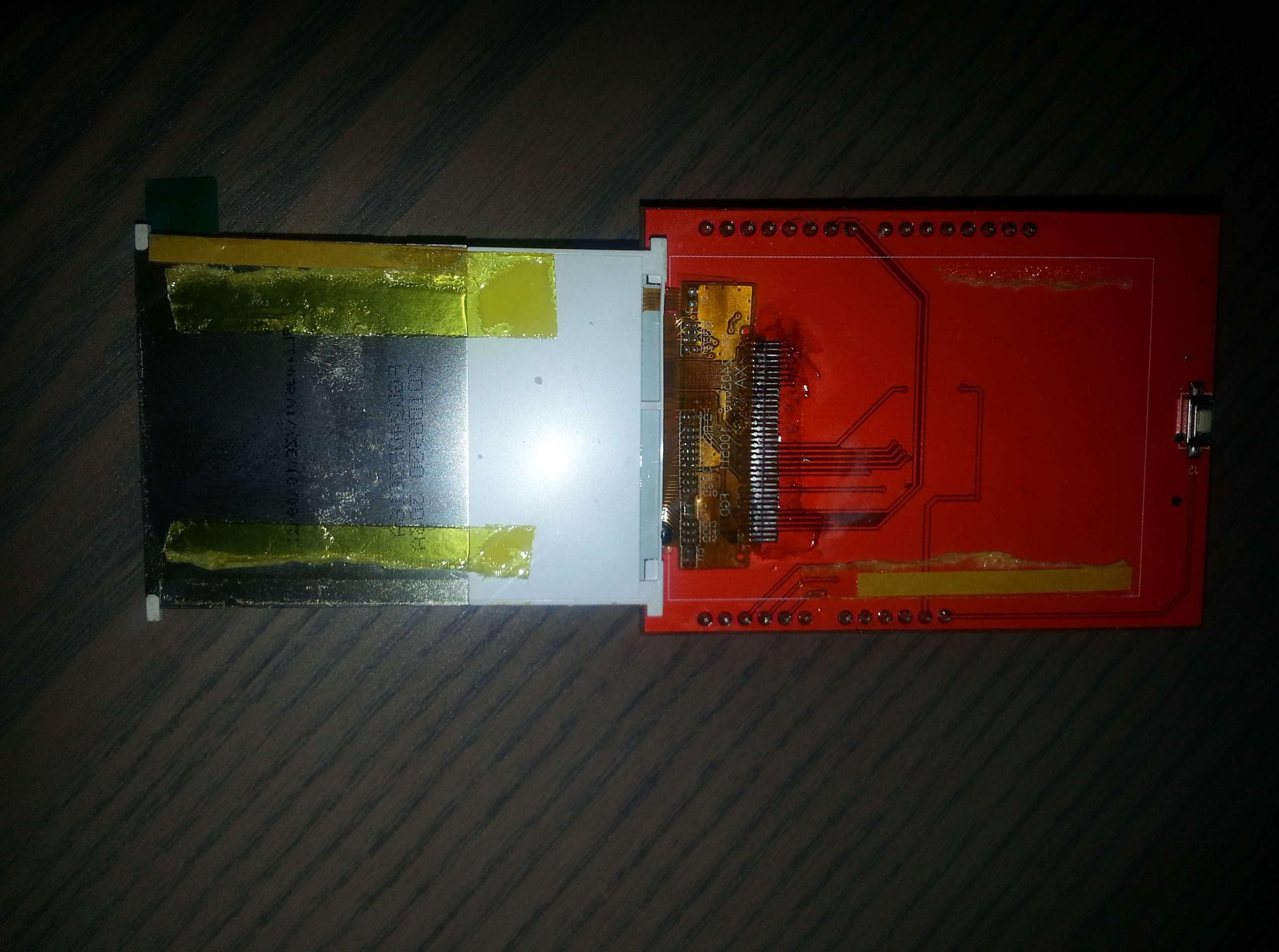

von Honda (Gast)
Ich habe das Display nun wieder am AtMega1284p angeschlossen.
Tatsächlich zeigt es mir auch dort kein Bild mehr an. Die
Initialisierung funktioniert, das Bild nicht. Und das mit dem Programm,
welches bereits lief!
Stellt sich mir nun die Frage, ist das LCD eventuell einfach defekt?
