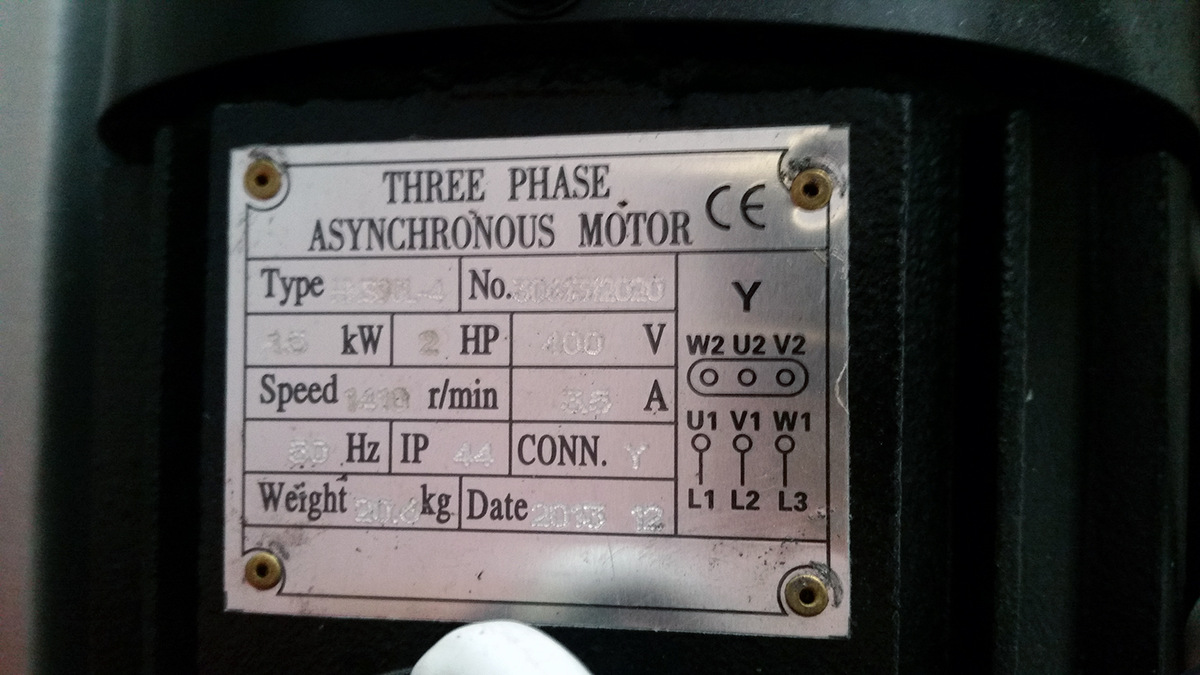

Ich möchte mir eine Drehmaschine in den Keller stellen.. Problem ist,
dass ich keinen Drehstrom sondern nur Wechselstrom im Keller habe.. Kann
ich einen FU "missbrauchen" und mir eine Drehfeld auf eine CEE Steckdose
legen? Bzw eben Zuleitung der Maschine ab und eine geschirmte Leitung
bis zum Hauptschütz ziehen? Vom FU eben aus.. Wie sieht es dann mit
Notaus etc an der Maschine aus?
Steinmetzschaltung fällt raus!
Anbei ein Foto vom Typenschild.. geht das überhaupt mit ihm?
Und wenn ja.. was für einen FU brauche ich? So damit eben die Funktionen
der Maschine wie bei Betätigung des Notaus evtl. Das Futter stehen
bleibt..
Würde mich über eine Antwort freuen! Liebe Grüße

Davor M. schrieb:
> Da habe ich schon.. und dazu muss ich leider sagen, dass der Herstellers
> leider nicht wirklich Ahnung hat was das für einer genau ist.. sobald
> ein Klemmbrett dran ist kann ich ihn auf Dreieck umlegen? Richtig?
Maßgeblich ist, was auf dem Typschild eingeschlagen ist. :)
Und da sind nur 400 V eingeschlagen und nicht 400 V/230 V.
D.h. Du kannst diesen Motor prinzipiell weder (wahlweise) auch in
Dreieckschaltung noch (wahlweise) per 230 V (mit Beilaufkondensator)
betreiben.
Versuch das auch gar nicht; denn ganz rechts hast Du auf dem Typschild
auch einen eindeutigen Hinweis darauf:
Unter dem Y (= Sternschaltung) ist auch die für Sternschaltung typische
Brückung (oberhalb von U V W Querbrückung) angegeben.
Die typische Dreieckbrückung ist jedoch nicht angegeben.
Der Motor hat 1,5 HP => über den Daumen 1,5 kW.
Willst Du die annähernd gleiche Leistung per DASM (an 230 V (mit
Beilaufkondensator)) erreichen, brauchst Du einen mit ca. 2 kW.
Sowie natürlich einen, auf dessen Typschild die 400/230 V eingeschlagen
sind.
Dazu brauchst Du dann noch den Beilauf-C und einen Wendeschalter (für

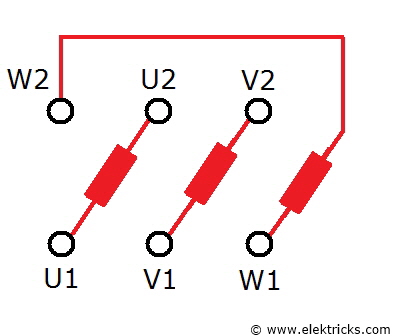

Gast #4498596
Wird schon gehen, warum sonst die 6 Klemmen. Und Warum die Bezeichnungen
W2, V2 und U2 in genau der Anordnung über U1, V1 und W1? Und warum die
Brücke zwischen diesen?
MfG Klaus
Gast #4498598
Dein Daumen taugt nicht, so wie der Rest von Deinem Beitrag.
Auf dem Typenschild steht 2 HP und 1,5 kW.
> die Drehrichtungsumkehrung).
Quark!
Der Motor kann problemlos auf Dreieck umgestellt werden!
FU Betrieb ist kein Problem.

Gast #4498730
Der Kollege muss jetzt erst einmal schauen, ob die Grafik wirklich
bedeutet, dass die Sternschaltung am Klemmbrett gemacht ist, was auch
für mich verdammt danach aussieht, wieso sonst diese grafische
Darstellung, und wenn das der Fall ist, dann einfach auf Dreieck
umstellen und FU dran, das funktioniert dann in jedem Fall. Da ist L. H.
einfach noch ein bisschen unerfahren, also nicht abschrecken lassen
Davor M. ;-)
OP #4498774
GuMo!
Also.. Nachm 4tem mal durchlesen hab ich eure Diskussion auch
verstanden:-)
Also wenn ich  es richtig verstanden habe:
- Ist der Motor der PM4000 im Stern aufgelegt! Brücken liegen also
      _    drin!
   wenn ich ihn aber umbastel auf ▲ Also I  I  I kann ich ihn mit einem
FU  betreieben!
Richtig?

Klar, bloss falls das (Ami ?)-Ding den Sternpunkt relativ unzugänglich
haben sollte (irgendwo im Motor eingewickelt ?), wäre es eben
"prinzipiell" nicht ganz so einfach ...
#4499900
Gabriel M. schrieb:
>> Die Wicklungen des Motors sind auf 400 V-Betrieb ausgelegt!
> Also prinzipiell ist es mit jedem in Stern geschalten Motor möglich ihn
> in Dreieck zu verketten, und so einer niedereren Spannung zu betreiben.
> Warum sollte es hier anders sein?
Naja - die DASM-Hersteller schlagen ja nicht gaudihalber irgendetwas
in ihre Typschilder ein.:)
Hier ein DASM, der sowohl für Stern- als auch Dreieckbetrieb ausgelegt
ist.
http://home.teleos-web.de/vsteinkamp/antriebe/asynchronmotor/typenschild.gif
So eine Angabe ist beim Typschild des TE nicht vorhanden.
D.h. würde er diesen Motor mit 3 x 230 V (aus dem D-Netz bezogen)
betreiben wollen, würden seine Wicklungen todsicher durchbrennen, weil
sie dafür nicht ausgelegt sind.
Nun will er aber den Motor im Prinzip nur "einphasig" mit 230 V
betreiben und die dritte Phase per Beilauf-C realisieren.
Bekannt ist, daß dabei die Leistung dann um ca. 30 % geringer ist.
Was aber nichts daran ändert, daß der Motor - per 230 V betrieben -
dennoch auch entspr. A zieht.
Sicherlich nicht so viel, wie wenn man ihn mit 3 x 230 V betreiben
würde.
Denn dabei zieht er i.d.R. das 1,7-fache (!) an A (verglichen mit 3 x
400 V).
Im eingangs gezeigten Typschild des DASM ist angegeben, wieviel A er
bei 3 x 400 V zieht:
3,5 A.
Wenn wir das nun mit Faktor 1,7 (auf den für diesen Motor an sich
unzulässigen) Dreiecks-Betrieb "hochrechnen", landen wir bei 5,95 A.
Und dann gemindert um 30 % bei ca. 4,16 A.
Die spannende Frage wird also sein, ob die Wicklungen des Motors das
"mitmachen" oder nicht.
Ich denke, eher nicht, weil das etwas zu sehr "grenzwertig" ist.
Oder anders ausgedrückt:
Die Wahrscheinlichkeit, daß die Wicklungen durchbrennen, ist hoch. :D

Dann schau mal auf auf das Typenschild im ersten Post und da besonders
auf die rechte Seite. Der Sternpunkt wird durch die Brücke von U2, V2
und W2 gebildet und ist damit hervorragend zugänglich. In Wirklichkeit
hat der Motor drei vollkommen unabhängige Wicklungen: U mit den
Anschlüssen U1 und U2, V und W. Diese sind auf die 6 Anschlüsse im
Klemmkasten geführt.
Die passende Schaltung hab ich aus dem Netz gefischt, war zu faul selber
zu zeichnen. Wenn U2, V2 und W2 gebrückt werden gibt es einen Stern,
wenn die Brücken senkrecht liegen, also W2 mit U1, U2 mit V1 sowie V2
mit W1 verbinden, gibts ein Dreieck. Beim Stern liegen immer zwei
Wicklungen hintereinander, da wird eine höhere Spannung gebraucht als
beim Dreieck, wo jede Wicklung die volle Spannung abbekommt.
Dies ist seit Jahrzehnten der übliche Klemmkasten von 220V/380V bzw.
230V/400V Drehstrommotoren.
MfG Klaus

Das Typenschild sagt eindeutig aus:
400V Sternschaltung!
Sternschaltung bei 400V ergibt dann parallel zu den jeder Wicklungen
230V (--> Verkettungsfaktor),
also ist die Wicklung für einen Betreibsspannung von 230 V ausgelegt.
Um den Motor an einem FU zu betreiben welche mit "Lichtstrom", also 230V
gespeist wird, muss der Motor auf Dreieck umgeglemmt werden, denn nur so
liegt an jeder Wicklung eine Spannung von 230V an.
(im FU Zwischenkreis sind ca. 320VDC - der macht daraus dann wieder
zerhackte 230V mit variabler Frequenz..).
Ist also meiner Meinung nach kein Problem dem Motor mit einem 230V FU zu
betreiben, oder mit Steinmetzschaltung....

> Wer garantiert, dass U2,V2,W2 herausgeführt sind.
Das deutet das Symbolbild auf dem Typenschild im ersten Post ja
überdeutlich an. Warum sind da wohl die 6 Anschlüsse so deutlich
hingemalt und auch noch beschriftet? Chinesen lieben Bilder, damit auch
langnasige Analphabeten, die kaum hundert Schriftzeichen kennen, es
verstehen.

Der Motor ist für 400V ausgelegt und im Stern geschaltet.
Also liegt 230V über einer Wicklung an.
Schaltet man diesen Motor nun in Dreieck, muss die Spannung 230V
betragen.
Ein FU mit 1 Eingangsphase kann maximal 230V bringen.
Also passt der Motor wenn er im Dreieck geschaltet wird ganz genau zu
einem FU mit einer Phase.
Und zwar mit voller Leistung und ohne Überstrom.
#4502776

Der Motor besteht aus 3 Wicklungen.
Diese Wicklungen vertragen 230V.
Mehr nicht, auch keine 400V.
Man kann die 3 Wicklungen nun aber so verschalten, dass man auch 400V an
den Motor legen kann. Nämlich Sternschaltung.
Schaltet man die Wicklungen im Dreieck, dann darf man maximal 230V an
den Motor anlegen.
Der Strom durch die Wicklung ist beides mal gleich.
Stern-/Dreieck-Umschaltung würde bei diesem Motor an unserem 400V Netz
nicht gehn, der würde überstromt. Da bräuchte man 230V, wie es aus einem
1 Phase FU kommt.
Gast #4502807
wäre mal ganz nützlich ein Bild zu sehn wie es in der Anschlussdose
aussieht, damit wir endlich sehen können ob die Verschaltung sich
überhaupt ändern lässt ;)

Läßt sich schon ändern; denn der Sternpunkt ist lediglich durch die
"Stern-Brückung" geschaffen.
Nimmt man die Brücken heraus, sind darunter die einen drei
Wicklungsenden angeklemmt.
Die anderen drei Enden sind an den Phasenklemm-Schrauben (U V W).
Gast #4504190
Dann ist doch perfekt.
Den Motor auf Dreieck umklemmen, nen FU dran der und alles in Butter
(ohne das der Motor überstromt wird)
#4504280
Schon seltsam, das es zur richtigen Beantwortung einer derartigen
Allerweltsfrage 53 Beiträge und fünf Tage bedarf. Anscheinend gibt

Das Bild auf dem Typenschild bedeutet noch lange nicht, dass es
überhaupt einen Klemmkasten gibt.
#4504975

Wieviel A die Wicklungen "mitmachen", läßt sich aus den vorhandenen
Daten zum Motor berechnen, was ich zur Überprüfung tat.
Daß die A bei 230 V-Drehstrombetrieb (in Y-Schaltung) nicht
überschritten werden, ist eh klar. ;)
Sie werden auch in Dreieckschaltung nicht überschritten.
Hast recht damit:
Y-Schaltung ignorieren, den Motor auf Dreieckschaltung "umbrücken" und
dann per FU betreiben.
Was meinst Du, könnten/sollten wir dem TE noch sagen?
Aus meiner Sicht:
DSAM lassen sich i.d.R. per FU problemlos bis zur doppelten
Nennfrequenz betreiben - ist bei einer Drehmaschine sehr viel wert. :D
Die variable Drehzahl ergibt sich aus der Frequenz.
Berechnen läßt sie sich nach der Formel:
Drehzahl = Frequenz * 60 / Anzahl der Polpaare des Motors.
@ Davor M:
Auf dem Typschild kann ich die Drehzahl des Motors nicht genau erkennen.
Wenn das etwas um 1400 ist, dann hat der zwei Polpaare drin.
