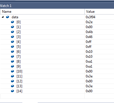

OP #4499819
danke für eure Hilfe.
@Falk danke für die Funktion. Mit dieser ist das Ergebnis über alle 9
Bytes 0. Auch mit deiner Variante mit den Nibbels. Was mich etwas
verwundert hat, das wenn ich es nur auf den ersten 8 Bytes anwende, dann
kommt eine andere CRC als die im 9. Byte vom Scratchpad raus. Ich hab
meine Funktion geändet und die Variante direkt vom Wiki für die CRC32
genommen. Mit dieser kommt bei den 9 Bytes auch 0 raus und bei 8 Bytes
der Wert der CRC im 9. Byte.
Ich hab einen Screenshot vom Inhalt des Arrays gemacht. Die Bytes 0 - 8
sind die vom Scratchpad.
Die Bytes 9 und 10 wurde mit folgender Funktion berechnet :
uint8_t calc_forward_CRC8_LFSR(const char *data, uint8_t length)

#4499838
@ Bastian Werner (jackfrost)
>Bytes 0.
Ist das nicht der Sinn einer CRC? Mal die Kommentare im Quelltexte
gelesen?
Auch das ist normal. Die echte CRC erhälst du nur, wenn du die
empfangene CRC zwischenspeicherst, im Array auf 0 setzt und über 9 Byte
berechnest. Siehe Quelltext!!!
> Ich hab
Das ist eher Zufall.
Sieht immer noch komisch aus.

OP #4499904
Wer lesen kann ist klar im Vorteil. Macht man es so wie im Quelltext
steht gehts :)
>>Bytes 0.
> gelesen?
Das war mir bewusst das hier eine Null stehen muss wenn die Daten
richtig übertragen wurden.
Falk B. schrieb:
>> Ich hab
Ich habs bei 10 verschiedenen Werten ( Temperaturen ) Scratchpad
probiert und immer hat die Berechnete CRC aus den ersten 8 Bytes mit dem
9. Byte bzw. mit den Werten aus deiner Funktion übereingestimmt. Wobei
es egal ist, da die Nibbelvariante Vorteile hat.
