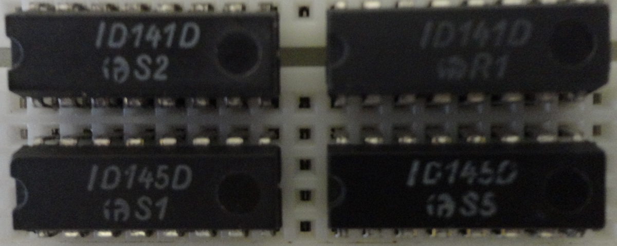

Ich suche Hilfe bei der Identifikation zweier ICs des HFO/HWF.
Nach langer Suche, im Netz und in Fachliteratur, habe ich nichts
gefunden. Das ist mir selbst bei den schlimmsten Bestellungen aus China
noch gelungen.
Ich bitte das Fehlen von Bildern zu entschuldigen, meine
Schmerzphone-Kamera taugt gerade nur zu Bildern von verschwommenen ICs.
Ich versuche es bei Tageslicht nocheinmal.
IC-Beschriftungen:
"ID141D" +[HFO-Symbol] +"R1"  (ein paar auch mit "S1"-Anhang)
"ID145D" +[HFO-Symbol] +"S1" oder "S5"
alle DIP-16 und in gleicher Schriftart wie andere ICs des Herstellers.
Meine Ansätze bzw. Vermutungen sind:
- einzelne NAND/NOR/usw-Gatter (wegen D100D bis D140D & D150D bis D160D)
- BCD zu 7-Segment Dekoder (wegen D146D / D147D & DIP-16)
- Beschriftungsfehler
- nicht weitergeführte/veröffentlichte Produktionsreihe

Kannst du mal ein Foto machen davon?

Glaub ich nicht. Bilder zeigen.
R1 und S1 stehen für das Herstellungsjahr (R=1983, S=1984) und den
Monat. Quelle: http://www.elektron-bbs.de/elektronik/tabellen/datum.htm

der D145 war glaube ein BCD zu 7 Segment Decoder
von oszi40 (Gast)
D141: Sieht der aus wie SN74141. BCD-TO-DECIMAL DECODERIDRIVER
Könnte ein Decoder für rote Ziffernanzeigeröhren gewesen sein.

von ArnoR (Gast)
Hier:
http://www.khb-radios.de/halbleiter-bipolare_ics.html
ist der ID141 gelistet, Beschriftungsfehler ist damit unwahrscheinlich.
von Peter S. (psblnkd)
Das sind höchstwahrscheinlich ICs aus dem ISA-System vom HFO. Näheres
dazu kann nachgelesen werden in meinem Buch "Die Geschichte der
Mikroelektronik/Halbleiterindustrie der DDR" - erschienen bereits 2003
im www.funkverlag.de.
Leider ist das damals angekündigte KdT-Heft 54 "HFO ISA-Schaltkreise"
nicht mehr erschienen - siehe
http://www.ps-blnkd.de/ME-InfoAppl(KdT).htm.

von Philipp K. (phokus)
Hier das Bild. Meinen Einzugsscanner wollte ich den ICs nicht antun ;)
An Reverse Engineering finde ich nichts Verwerfliches. In meinem
Verständnis (das nicht auf Ingenieursniveau ist) benötigt dass genauso
(wenn nicht mehr) Grips wie die (erste) Entwicklung.
ID141D ist also wahrscheinlich ein BCD-Dezimal-Dekoder und ID145D ein
BCD-7-Segment-Dekoder? Was fängt man mit 40 Stück BCD-Dezimal-Dekodern
an? Ab in die Reserve vorerst.
Danke für die Antworten, ich setze mich demnächst mal an eine Schaltung.
Für die 145er hätte ich sogar noch 7-Segment-Anzeigen von WF rumliegen
aber ich bleib lieber ersteinmal vorsichtig bis ich eine eindeutige
Antwort habe. Naja eindeutig wäre wohl zuviel verlangt, ein Datenblatt
erwarte ich nicht :)
Gruß Phil

Wenn die ID141 datengleich zu den 74141 oder K155ID1 sind, dann kannst
Du Dich als reicher Mann fühlen, wenn Du sie verkaufst. Die Leute, die
Ziffernazeigeröhren benutzen wollen, sind große Fans davon.

von Soul E. (Gast)
Früher hat man damit Nixies getrieben. Der SN74141N hatte dafür
hochvoltfeste open collector-Ausgänge. Gezählt wurde mit einem SN7490N
BCD-Zähler.
Kann sein, muss nicht sein.
Oben war die Referenz auf einen ehemaligen leitenden HFO-Angestellten,
vielleicht ja wirklich mal dort fragen?
So recht kann ich mir nicht vorstellen, dass zu der Zeit, als diese
ISA-Architektur gebaut worden ist, noch jemand ernsthaft einen
Nixie-Treiber damit hätte bauen wollen.  Da waren Nixies doch gerade
„mega-out“, jeder verbaute LED-Anzeigen, und die spätere
Nixie-Renaissance (allerdings nur in den Bastlerstuben) war noch in
weiter Ferne.
> und ID145D ein
Ich denke, das hatte jemand mit dem späteren E345D verwechselt.

In dem oben genannten Fachartikel ist die Rede von Transistoren mit
UCE=20 oder 40V. Damit kann man keine Nixies ansteuern. Die 74141/7441
hatten ca 80V als Klemmspannung.
Aber ich probiere gerne mal einen ID141 aus, wenn erwünscht.
Axel R. schrieb:
> Die ISA Geschichte war ansich ja schon "streng geheim".
> Das da überhaupt was nach draußen drang... Kein Wunder, das das Heft 54
> nie erschien.
> Axelr.
> DG1RTO
Nein, war sie nicht! Nur dass daraus i.d.R. keine TGL-gerechten
Erzeugnisse entstanden und somit eine Verbreitung in den
veröffentlichten Datenbüchern nicht stattfand. Publiziert wurde das
ISA-System trotzdem:
rfe 1982 H3 S143-145 - nach einem Vortrag von Dipl.-Ing. Dieter
Buttgereit 1981 auf dem 9. Halbleitersymposium in Frankfurt/O.
Das Heft 54 der KdT-Reihe ist nur deshalb nicht mehr erschienen, weil zu
diesem Zeitpunkt die gesellschaftspolitische Wende in der DDR die KdT
aus dem Rennen warf ...
Danke für den Personen-Link - werde ich mal versuchen zu kontaktieren
Im Übrigen ist es ziemlich unwahrscheinlich, dass die ID141D, ID145D
7-Segment-Decoder sind, da solche ICs im HFO-Sortiment bereits vorhanden
waren: D146D, D147D, bzw. D345-348D.
Grüsse aus Berlin
PSblnkd

von Jens G. (jensig)
Aaaaalso:
Die IA/ID-Schaltkreise sind sogenannte Integrierte
Teilschaltungsanordnungen (ITSA) auf Basis des ISA-Systems.
ID141 enthält I²L Gatter (welche bzw. wieviele, ist unbekannt - mehr
gibt meine Quelle leider nicht her).
ID145 ist leider nicht aufgeführt (meine Quelle ist von 1982, da war das
ISA-Programm wohl noch rel. frisch).
Die meisten IA bzw. ID sind aber nur reine Transistorarrays, oder gar
nur Widerstandsarrays. Wobei IA 20V bzw 36V (je nach Variante) verträgt,
und ID grundsätzlich I²L-Teile sind (max. Sperrspannung der I²L-Ausgänge
2,5V (jedenfalls lt. meiner Quelle ...)
Alles nachzulesen in der Kundeninformationsschrift "Das HFO-ISA-System"
des HFO (so man es hat ;-)
Jens G. schrieb:
> Aaaaalso: Die IA/ID-Schaltkreise sind sogenannte Integrierte
Langsam tröpfelt's wieder: die waren dafür gedacht, dass man sich
seine gewünschte Schaltung erstmal „offline“ für Tests zusammenbauen
konnte, nicht wahr?  Wenn man damit glücklich war, hätte man dann ein
äquivalentes IC in Auftrag geben können, die die gleichen Elemente
benutzt.
@Jörg Wunsch
Ja, so in etwa.
Wenn ich es richtig verstanden habe, dann sind die IA und ID ganz
normale ISA A- oder D-Chips (mit den vielen einzelnen
Funktionseinheiten), verpackt in normalen DIL16-Gehäuse, bei denen
einige Funktionsteile an die äuseren Pins angebunden sind, so daß man
testweise was auf dem Steckbrett zusammenbasteln kann, was dann später
als ein IC gebacken werden soll.
Ich habe mal einen Scan des Blattes, welches kurz die ITSAs beschreibt,
angehängt (ich hoffe, daß das Urheberrecht da nichts dagegen hat -
ansonsten einfach wieder löschen ;-)
