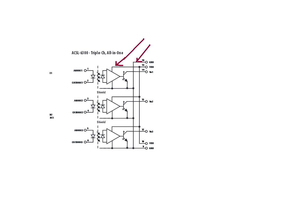

Gast #4498891
Steffan H. schrieb:
> 8L01-05-001
Natürlich gibt es kleinere 5V Relais
http://www.globes.de/weborder/svliste/pdf/Teledyne_712.pdf
aber die wirst du nicht bezahlen wollen.
Alexxx schrieb:
> PhotoMOS ist dein Freund!
Geht vermutlich, ist aber teuer. Schon ein Optokoppler reicht. Er sollte
eine CTR von mindestens 100 haben.
Beim Optokoppler muss man halt dafür sorgen, dass der "Kontakt"
richtigrum angeschlossen wird, weil er eine Polarität hat.
Steffan H. schrieb:
> Vcc---->SW---->1kOhm---->Controller
        C    E  vom Optokoppler
(vermutlich ist deine Schltung übrigens falsch, die 1k werden nach Masse
gehen und der Controller ist zwischen SW und 1k angeschlossen)
Und seine "Spule" benötigt noch einen Vorwiderstand und ist ebenso
polaritätsabhängig.
Nein, einen noch teureren ACSL6300 braucht man nicht nicht.

Gast #4498977
Habe eben nochmal nachgesehen und durchgemessen und es sollte so
stimmen. Warum sollte der Schalter denn Vcc zu Masse schalten?
Batterie 3,5V -----> Taster 1 -----> 1kOhm -----> Controller Pin 1
              -----> Taster 2 -----> 1kOhm -----> Controller Pin 2
              -----> Taster 3 -----> 1kOhm -----> Controller Pin 3
              -----> Taster 4 -----> 1kOhm -----> Controller Pin 4
Das ist meine "nicht veränderbare Schaltung". Die Taster sind zur Zeit
mit 12V an Open-Collector Ausgängen mit mac 100mA. Ebenfalls auf sind
4,5V Relais (s.o.) überbrückt und werden mit IOs angesteuert. Diese IOs
liefern vorhanden.
Mit dem ACSL-6400 hätte ich aber den Vorteil das ich alles in einem
Baustein habe da ich genau 4 Kanäle brauche. Ich habe auf meiner
Steuerplatine 4,5V zur Verfügung. Diese hätte ich als Versorgung für die
Verstärker genommen.
Ich würde die 4,5V außerdem nutzen um die Photodiode zu speisen über
einen 100Ohm Widerstand.
Mit dem Ausgang würde ich einfach wie beim Relais den Schalter
überbrücken. Oder habe ich da jetzt einen Denkfehler?
Der Preis spielt grad weniger die Rolle da es wirklich darum geht es so
klein wie möglich zu gestalten. Und für einen 4 Kanal Optokoppler sind 4
Euro ok für mich :)

#4499066
der funktioniert in deiner Schaltung nicht, aber der hier funktioniert!
cny74
http://www.vishay.com/docs/83526/83526.pdf
ist unnötig, Steuerstrom bis 100mA und Schaltstrom 5mA max.
das ergibt ein CTR von 20, also mindestens 100 ist etwas übertrieben,
100 reicht dicke auch 80 reicht.

Axelr schrieb:
> Der Sfh6943 passt exakt hier rein. Gemeinsamer Kollektor an die
> Batterie
> und in die jeweiligen Emitteranten den 1K Richtung Controller.
Der sieht gut aus gibt es den auch mit gemeinsamer Anode für die
Photodioden? Dann würde ich nämlich folgendermaßen ansteuern:
4,5V über einen 100 Ohm Widersand auf die Anode der Photodiode.
Open Collector Ausgang an die Kathode der Photodiode.
Gast #4499150
Also wenn es mit dem AQY210ST geht dann werde ich wohl auf 4 Bausteine
davon umschwenken. Die sind schön klein und sollten meiner Meinung nach
auch für meine Schaltung funktionieren.
