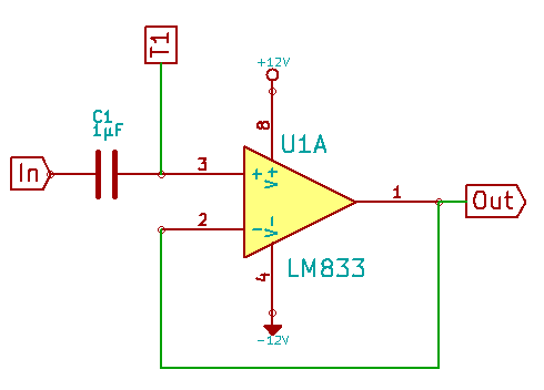

Hallo Leute, ich habe einen wie im Bild beschriebenen Impedanzwandler in meiner Schaltung und festgestellt, dass sich das Ding nicht ganz wie erwartet verhält. Am Testpunkt T1 baut sich mit der Zeit eine wachsende positive Spannung auf, die dazu führt, dass der OpAmp irgendwann das Eingangssignal abschneidet. Ich habe zum Vergleich einen NE5532 ausprobiert, mit dem aber das gleiche passiert. Da beide OpAmps bipolare Typen sind, hatte ich keine Latch-Up Effekte erwartet und denke auch nicht, dass es sich darum bei dem beobachteten Verhalten handelt. Letztlich habe ich das Problem mit einem 470k Widerstand hinter dem Kondensator gegen GND beseitigt. Trotzdem würde ich gerne verstehen, was ich hier sehe und wo ich mir die entsprechenden Grundlagen anlesen kann.

Wie sieht denn dein In-Signal aus?

Wie schon gesagt wurde. Eingangsstrom kann nirgendwohin und lädt den Kondensator auf. Der klassische Spannungsfolger ist ohne einen Eingangskondensator. Brauchst du den wirklich? Falls ja musst du den nichtinvertierenden Eingang hochohmig den Eingang auf Massepotential legen, auch bei einem OP mit Mos Eingängen.

Der Andere schrieb: > Der Andere schrieb: >> Eingangsstrom > Sorry das ist zu unpräzise. Der Strom in den OP Eingang ist gemeint. Der Strom in den OP kann es ja nicht sein, denn da würde sich die Ladung am Eingang ja abbauen ;-) und da Wechselstrom reinkommt lässt der ja nicht viel Übrig. Ich bin mir sehr sicher, dass es der Bias Strom ist.
Simon schrieb: > Das Problem ist wahrscheinlich der Bias Strom des Differenzverstärkers Nicht wahrscheinlich. Sondern ganz sicher. Jeder OPV-Eingang braucht einen DC-Pfad nach GND (oder sonst einer Ruhespannung). Das ist eine der wenigen "goldenen Regeln" für die Verwendung von OPV. Erschreckend, daß das heutzutage anscheinend kaum noch jemand lernt.
The D. schrieb: > Am Testpunkt T1 baut sich mit der Zeit eine wachsende positive > Spannung auf, Das ist ja auch kein Wunder, wenn Du dem OPV kein festes Gleichspannungspotential vorgibst.

Axel S. schrieb: > Simon schrieb: >> Das Problem ist wahrscheinlich der Bias Strom des Differenzverstärkers > > Nicht wahrscheinlich. Sondern ganz sicher. Jeder OPV-Eingang braucht > einen DC-Pfad nach GND (oder sonst einer Ruhespannung). Das ist eine der > wenigen "goldenen Regeln" für die Verwendung von OPV. Erschreckend, daß > das heutzutage anscheinend kaum noch jemand lernt. Das lernt man indirekt im Studium, da wird der Aufbau vom ua741 gelehrt. Nur verstehen erfahrungsgemäß die wenigsten, welche Regeln sich aus diesem Aufbau ableiten. Beim BJT haperts ja schon.

Simon schrieb: > Ich bin mir sehr sicher, dass es der Bias Strom ist. Das ist das gleiche. Man definiert halt die Richtung irgendwie, ich habe noch im Kopf, dass man den Strom als "in den OP Eingang" definiert. Das ist der Bias input Current. Sorry für die Unklarheit.

Danke euch allen für die Antworten / Erklärungen. Ich habe einiges zum Thema OpAmp-Prinzipschaltungen über die Jahre durchgewühlt (auch hier im Grundlagen-Bereich) aber diesen spezifischen Hinweis nie gesehen.

Im Prinzip sollte ein Widerstand gegen +12V und einer gegen -12V (von PIN3) ausreichend sein. Dann sollte es gehn. Größe je nach angestrebter Grenzfrequenz.
Thomas schrieb: > Im Prinzip sollte ein Widerstand gegen +12V und einer gegen -12V (von > PIN3) ausreichend sein. Dann sollte es gehn. Größe je nach angestrebter > Grenzfrequenz. Der Zweck des Kondensators am Eingang ist einen etwaigen DC offset zu eliminieren (hier geht es um eine Audio-Schaltung, der Kondensator koppelt das AC Signal einer externen Quelle ein). Bei deinem Vorschlag müssten die beiden Widerstände schon sehr gleich sein um eben diesen offset zu vermeiden. Deswegen erscheint mir der einzelne Widerstand gegen GND in diesem Fall geeigneter. Da ich aber offensichtlich nicht der Experte bin lasse ich mich auch gerne belehren.
The D. schrieb: > Bei deinem Vorschlag > müssten die beiden Widerstände schon sehr gleich sein um eben diesen > offset zu vermeiden. Deswegen erscheint mir der einzelne Widerstand > gegen GND in diesem Fall geeigneter. Da ich aber offensichtlich nicht > der Experte bin lasse ich mich auch gerne belehren. Das hängt einzig davon ab, auf welches Potenzial sich der Ausgang beziehen soll, d.h. welche Spannung man im Ruhezustand am Ausgang haben will. Bei Audio-Schaltung und symmetrischer Spannungsversorgung ist GND natürlich ideal. Hätte man nur eine Versorgungsspannung wäre ein Spannungsteiler zum erzeugen eines virtuellen GNDs sinnvoll. Dann müsste man allerdings den DC-Anteil am Ausgang auch mit einem Kondensator "entfernen". Gruß Dietrich
