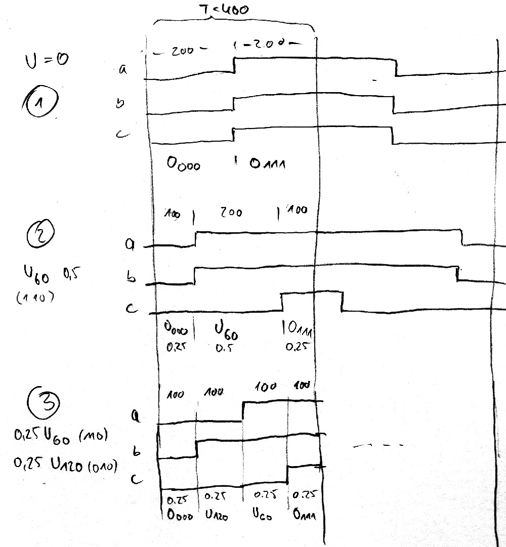

Gast #4500963
Dieses Kapitel scheint mir also übermässig kompliziert zu sein. Wozu
diese Sektor-Rechnerei wirklich gut sein soll, ist mir nicht ganz klar.
Im allgemeinen (SVM-) Fall mag das ja nötig sein, aber bei PWM (SVPWM)
ergeben sich die Sektoren von alleine, wenn man die Spannungen richtig
setzt.
Aber wenn Du die Zeiten und die dazugehörigen Vektoren hast, kannst Du
doch die Kurvenformen aufmalen und die Registerwerte ablesen. Ich habe
eine kleine Skizze gemacht:
Fall 1: Spannung = 0, also nur Nullvektoren. Um das Gleichgewicht im
Kosmos zu wahren, verteilen wir die halbe halbe auf O000 und O111.
PWM-Register a,b,c also 200 (PWM-Periode 400).
Fall 2: U60 während 50% der Zeit. Links dran 25% O000 und rechts 25%
O111. Registerwerte a,b 300 und c 100.
Fall 3: U60 während 25% und U120 25% (Sektor II). Links und rechts
Nullvektoren dran, also PWM a=200, b=300, c=100
So in etwa dürfte das Tabelle 4 machen. Wie genau das aber funktioniert
ist mir grad zu mühsam zum herausfinden. Gehirnjogging macht Spass, aber
man kann sich lohnendere Ziele aussuchen.
Warum man zuerst die Zeiten berechnen will und danach per
Fallunterscheidungen die Zeiten dem PWM zuordnen soll, ist mir nicht
klar. Das wird sicher funktionieren, aber wozu das Theater? Per inversem
P/C die Spannungen berechnen, umskalieren auf PWM-Werte und fertig. Der

also erst nochmal vielen Dank, daß du dir nochmal die Mühe gemacht hast.
Ich hab das Gefühl, daß du Recht hast und daß ich da gedanklich
irgendwie falsch unterwegs war. Auf die Idee mir das einfach mal auf zu
malen, bin ich irgendwie nicht gekommen. Wäre vielleicht mal gut gewesen
Das mit der Rücktransformation, ohne sich dabei um Winkel und Sektoren
kümmern zu müssen, ist wirklich eine charmant einfache Methode :) .
Ich bin aber leider immer wieder in der Literatur und auch in
Beispielimplementationen darüber gestolpert, wie Leute es eben so
gemacht haben, daß der absolute Winkel des Referenzspannungszeiger
bestimmt wurde (arctan). Dann wußte man des Sektor, konnte dann mit der
Amplitude Referenzspannungszeiger die Längen des benachbarten
Grundvektoren errechnen und schließlich dann wieder per
Fallunterscheidung die errechneten Zeiten auf die PWM-Register beziehen.
Schön fand ich das auch nicht ;) . Zumal ich es ja auch nicht
verstanden hatte :P (aufmalen?!).
